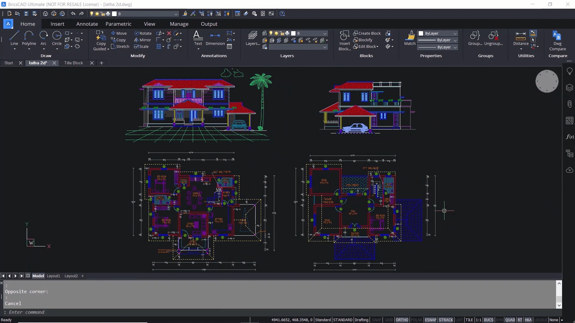

BricsCADでは、デフォルトではモデルスペースとなります。

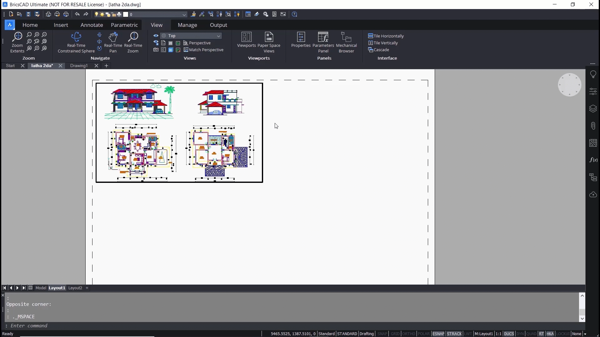

モデルタブがアクティブになっているのがわかりますが、これらのレイアウトタブのどれかをクリックすることで、ペーパースペースに切り替えることができます。「レイアウト1」タブをクリックして ペーパースペースに切り替えることがわかります。ペーパースペースは、1枚の紙を表す白い画面です。ビューポートで開いた図面を以下に示します。
ビューポート 1

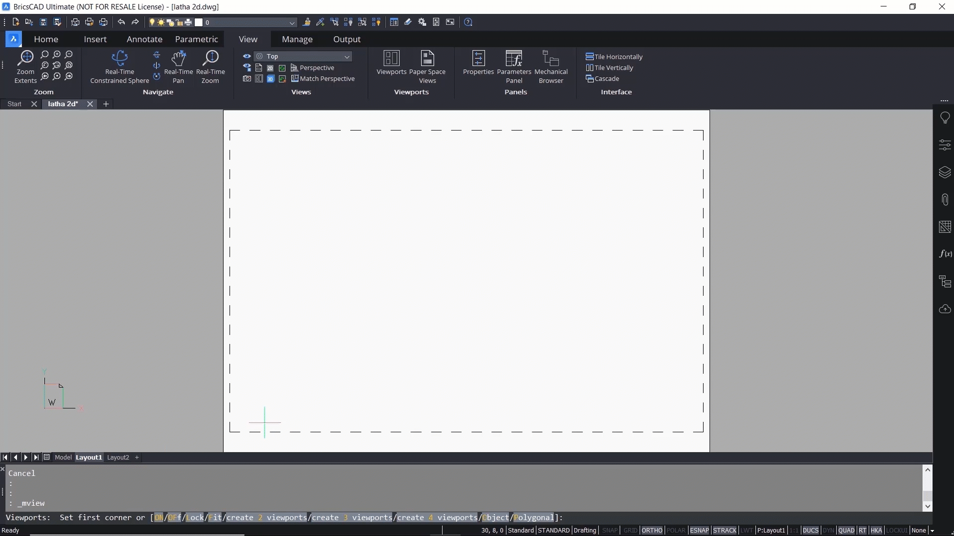

ビューポートはレイアウト上のエンティティであり、モデルスペースへの窓となります。次の例では、デフォルトのビューポートを消去します。そのため、ビューポートを選択し、[消去]コマンドをクリックします。次に、[表示]タブをクリックし、[ペーパースペースビュー]アイコンをクリックして、目的のビューポートを作成します。この一連のアクションにより、MVIEW コマンドが呼び出されます。同様に、コマンドラインで 'MVIEW' を直接入力することもできます。MVIEW コマンドを使用すると、ユーザーは独自の設計要件に応じて、さまざまなサイズと形状のビューポートを作成できます。
ビューポート 2

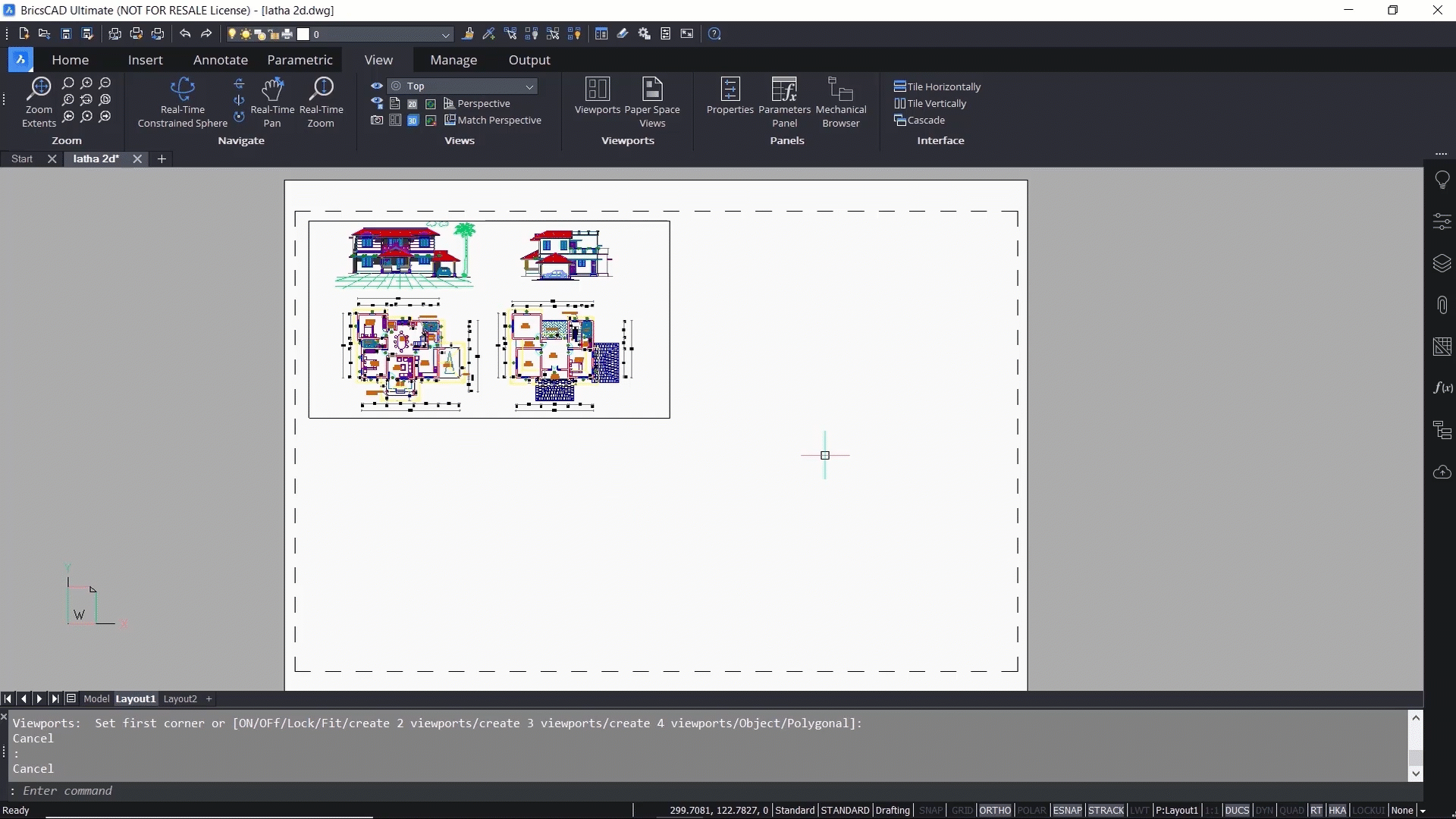

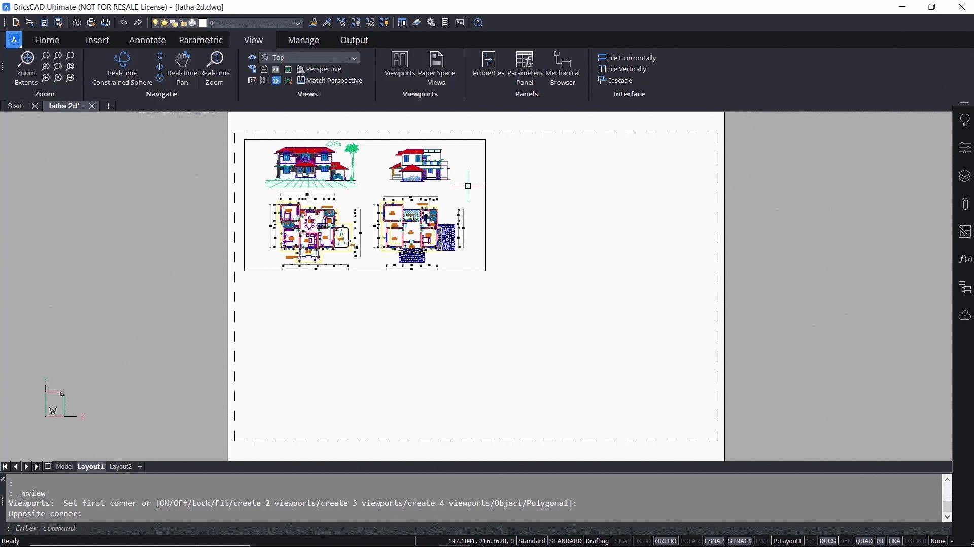

既定では、四角形のビューポートを作成します。次の例では、この四角形の最初の角を選択します。次に、左クリックし、長方形のビューポートの反対側の角を選択する必要があります。
ビューポート 3

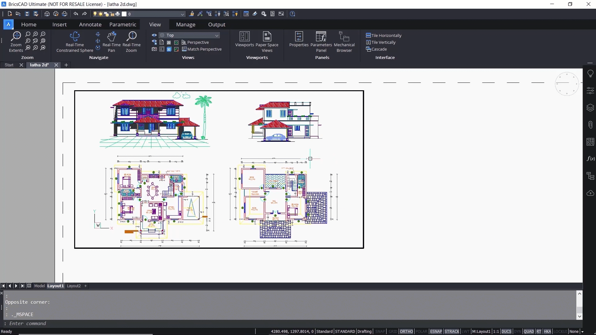

次に、マウスのホイールを使用してこのビューポートを拡大します。最初は、レイアウト全体が操作されていることがわかりますが、ビューポート内をダブルクリックしてアクティブにし、目的のスペースだけをズームできます。最初は、ビューポートの境界線が太くなるのがわかります。これは、ビューポートがアクティブなビューポートであることを示しています。
ビューポート 4
マウスのホイールを使用して、ビューポート内の図面をズームできるようになりました。同様に、マウスのホイールをクリックすると描画をパンすることができます。ここで、ビューポートの外側をダブルクリックしてマウスのホイールを使ってズームすると、レイアウト全体がズームされます。
ビューポート 5

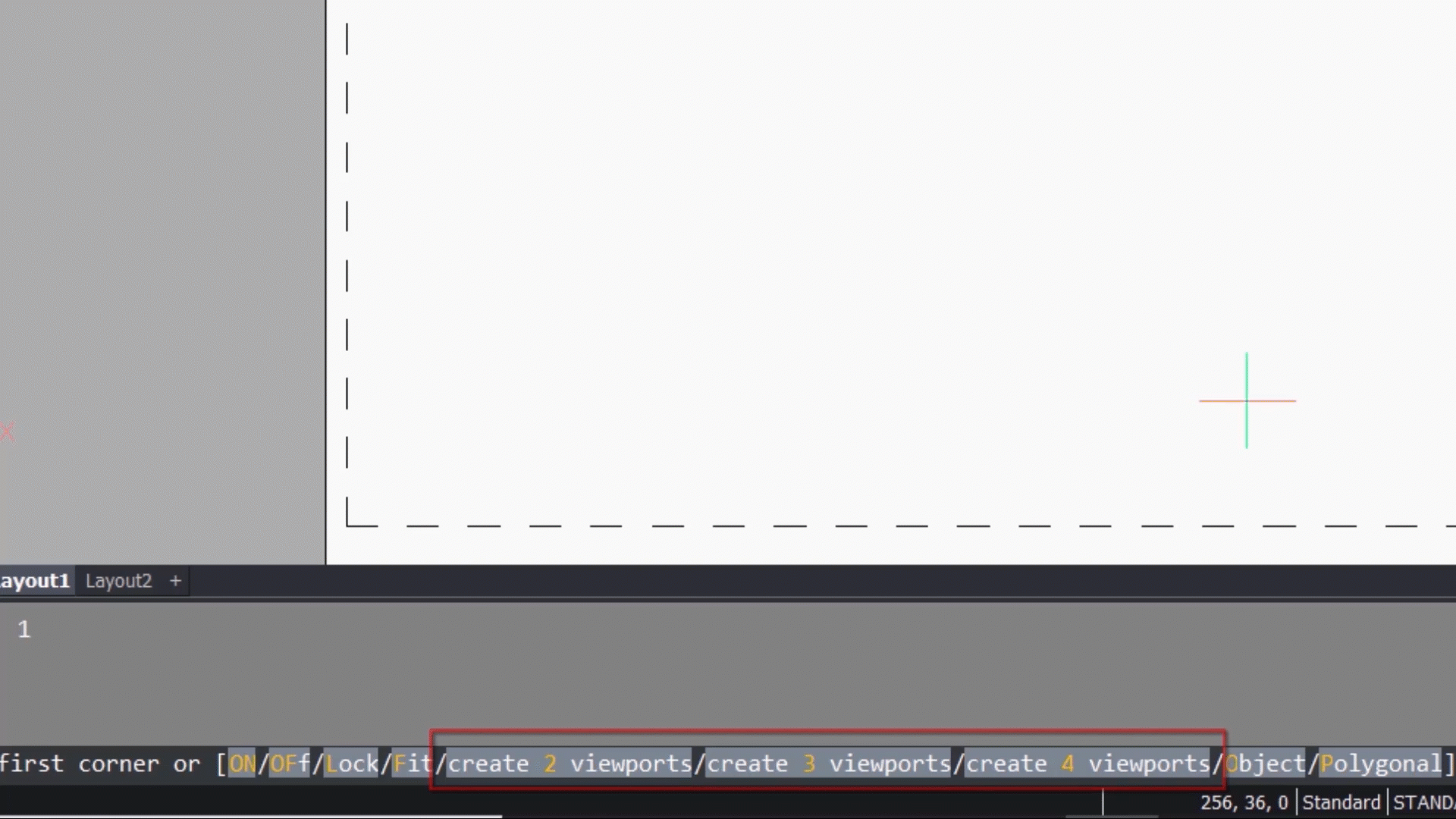

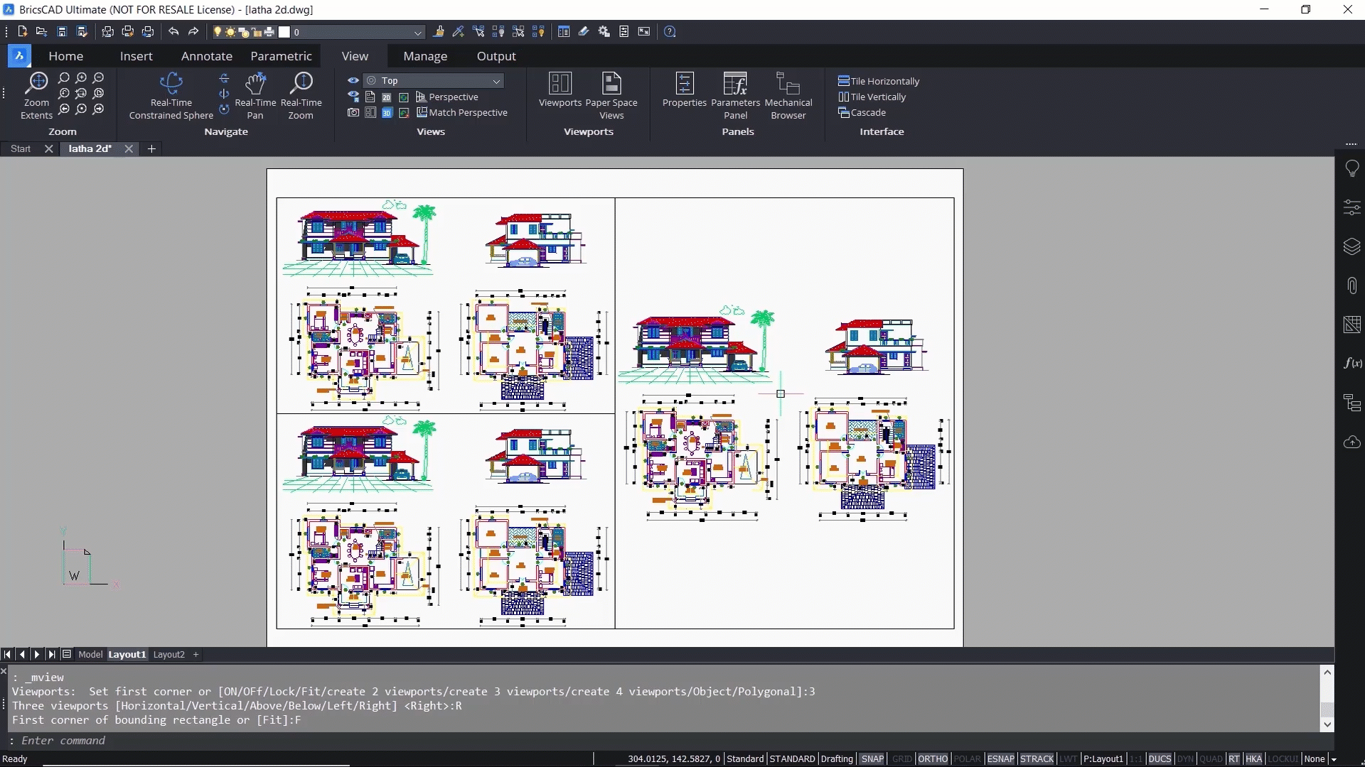

次の例では、このビューポートを消去し、MVIEW コマンドを繰り返します。「フィット」オプションをクリックすると、BricsCAD はモデル空間の図面ビューをレイアウトに合わせます。次に、このビューポートを消去し、MVIEW コマンドを繰り返します。オプションとして、「2つのビューポートを作成する」、「3つのビューポートを作成する」、「4つのビューポートを作成する」ができました。
ビューポート 8
これらの各オプションを使用すると、定義済みのビューポート数を作成できます。たとえば、「3 つのビューポートの作成」をクリックします。
これで、メジャーVポートの位置に基づいてオプションをクリックできるようになりました。メジャー V ポートは、より大きなビューポートです。
このビューポートは、2 つの反対側のコーナー点を選択して定義された四角形内に挿入できます。または、「フィット」オプションをクリックして、このビューポート設定をレイアウトに合わせることもできます。以下の例では、正しいオプションを選択したため、より大きなVポートが右側にあることがわかります。
