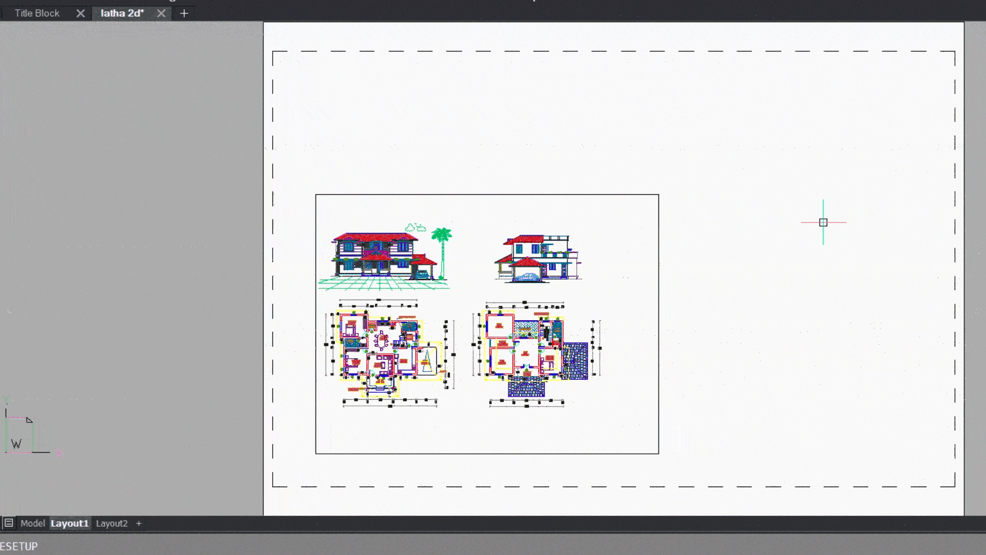

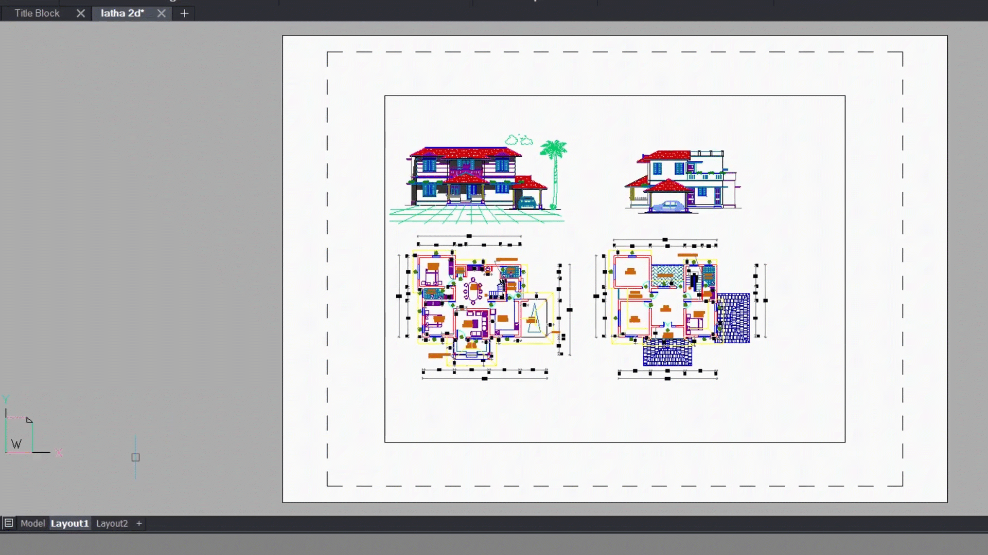

次に、「レイアウト1」タブを選択すると、ペーパースペースに切り替わります。この白い画面は、紙を表現したもので、ここに描かれた絵をビューポートで開いて見ることができます
ビューポートはレイアウト上のエンティティであり、モデルスペースへのウィンドウとなります。各レイアウトは、異なる用紙サイズと、プロットスタイル、テーブル描画の方向、プリンター設定などの多様なプロパティを持つことができます。独自のデザインをきちんと伝えるために、適切なレイアウトを選択することができます。
BricsCAD レイアウト選択 - GIF
「レイアウト1」のプロパティを変更してみましょう。そのためには、「レイアウト1」を右クリックして、「ページ設定」をクリックする必要があります。プリンタプロッターの設定では、さまざまなプロッターのポップアップリストが表示されます。PDFソフトコピーを出力するには、「Print as pdf」をクリックし、用紙サイズのポップアップで、要件に応じて適切な用紙サイズを選択してください。ここでは、「iso A3」をクリックして、A3サイズの用紙にプロットしています。単位をインチやミリメートルに変更することができます。ミリメートルを選択、プロットスケールは1:1を選択しました。
次に、プロットスタイル表のポップアップをクリックして、「Default.ctb」を選択する必要があります。Landscapeを選択すると、横向きの図面が表示されるので、「OK」を選択します。
