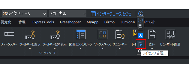

1.BricsCADを起動して「ライセンス管理」を実行 コマンド入力する場合は( _licensemanager )です。
ライセンス管理アイコン

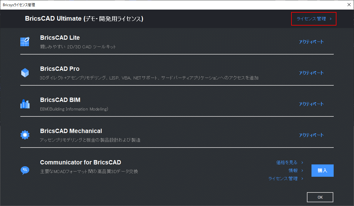

2.「Bricsysライセンス管理」のダイアログで、右上にある「ライセンス管理」をクリック
Bricsysライセンス管理ダイアログ

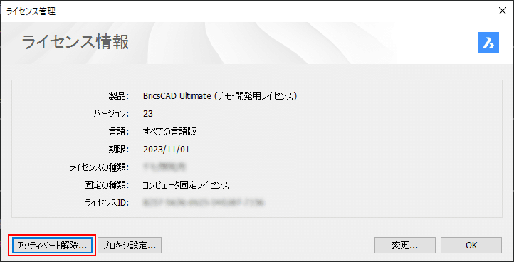

3.表示されたライセンス情報を確認後、「アクティベート解除」ボタンをクリック
4. 解除するかの確認があり、解除する場合は「はい」をクリック(「いいえ」をクリックすると戻る。)
5.BricsCADを終了してアクティベート(認証)の解除完了

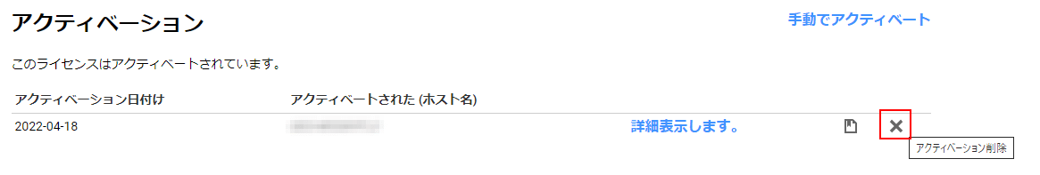

アクティベーション解除せずに PCを初期化してしまったなど、解除できない状態の場合、Bricsysのウェブサイトから、手動にてライセンスアクティベーションを取り消しすることが可能です。ただし、この操作は2回までに限定されていますのでご注意下さい。
取り消し方法は「ライセンスの無効化」をご覧下さい。
アクティベートされているライセンスを無効化する画面の例

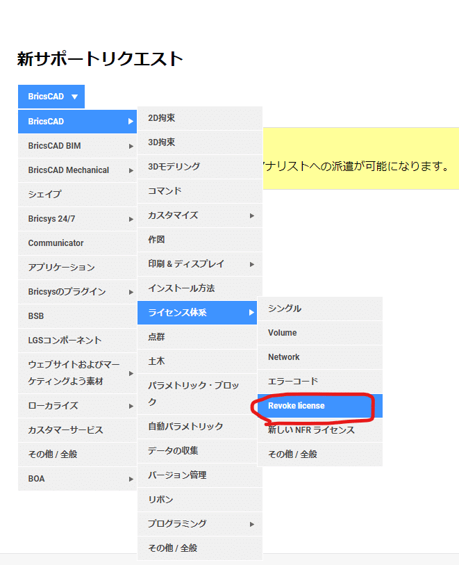

アクティベーション取り消しの2回の上限に達している場合や、PCの故障や廃棄等により、ライセンス認証の解除が出来ない状態になっている場合、サポートリクエスト(SR)からライセンスの取り消しをご依頼頂けます。
ライセンスの取り消し依頼はこちらから
Bricsys により取り消し理由が正当であると判断された場合のみ、既存ライセンスの認証が取り消され、ライセンスが認証可能になるようになります。そのため、取り消し理由は詳細まできちんと記載頂きますよう、ご注意下さい。
