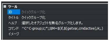

一方、メニューの DIESEL マクロはそのまま利用可能なので、BricsCAD の機能のみを利用するマクロはそのまま利用できます。例えば、以前投稿したクイックグループ化などはセーフモードでも使えるということになります。
BricsCAD にクイックなグループ化機能がなくて悲しい思いをしている方へ。
⇩ のマクロを追加すると無名グループをサクッと作れる機能を追加できますよ。
^C^C-group;c;*;;$M=$(if,$(getvar,cmdactive),;,)
