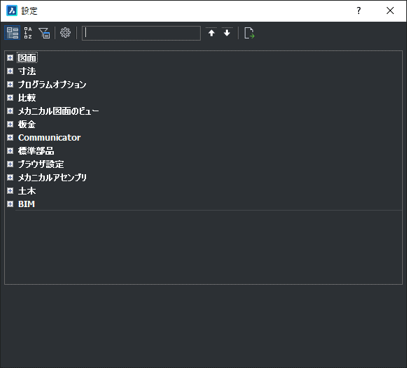

AutoCAD® やそっくりさんの互換CAD から BricsCAD へ移行する事を考えたときに、しっくりこない点として上位に挙げられるのがオプション設定の様式が違うという点かと思います。
BricsCAD は、ほとんどの設定がオプション設定にまとまっている点が特徴的なのですが、設定項目が諸々含めると 1300個以上あったりするので初見だとあの設定はどこにあるの?と迷いがちです。
1705537947860-ben9REjpc1オプション設定画面
カテゴリごとのツリー表示される構成になっています。

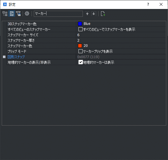

検索した際に、項目の表示をカテゴリーごとではなく、アルファベット順の表示にしておくと候補に上がるもののみがフィルタリングされて表示されます。カテゴリー表示だと、各候補に順番に飛ぶ形になるので、文字入力の右側にある上下のアイコンで次や前の候補に移動します。
1684889260783-3qDV8usoayオプションの検索窓で「アルファベット順」表示にした状態

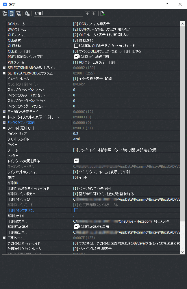

たとえば、印刷に関連する内容を設定したければ「印刷」や 「plot」などのキーワードで絞り込めばいいですし、色に関する設定を確認したければ、「」や「color」、「背景」など、スナップ関係の内容を設定したければ「snap」や「osnap」、「osmode」、「スナップ」など日本語、英語、システム変数名などがキーワードとして利用できます。😊
1664435773932-4Q4qXfVaHu印刷で「アルファベット順」表示にした状態

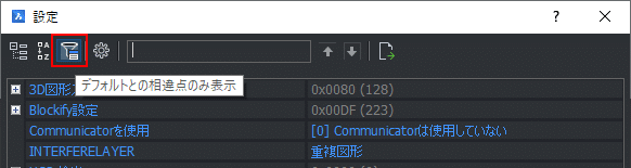

BricsCAD の設定では、初期値から値が変わっているものは、青色で表示されるようになっているので、リストの色を見るだけで変更されている項目がわかるのですが、さらに、BricsCAD の初期値から値が変わっているもののみを表示することも出来ます。
表示する方法は簡単で、上イメージのアイコンをクリックするだけです。
1684887585546-mfJ81KqAr1相違点のみ表示のアイコン
ちなみに、変更されている値の色は青色から別の色に変更することができます。変更は、設定ダイアログにある歯車アイコンから、「異なる色で変更された設定を表示」の欄にある色表示の3点リーダボタンをクリックして、カラーパレットから色を選択します。(色の初期値は #4093ff です。)

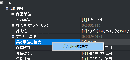

値の設定値を初期値に戻すには、項目を右クリックして「デフォルト値に戻す」をクリックします。
1684887899714-8oM7ZqhsA5
この際に注意したいのは、CAD の初期値とテンプレートで設定した設定値は異なる場合があるという点です。単位や精度などは異なっている事が多いので気をつけましょう。
