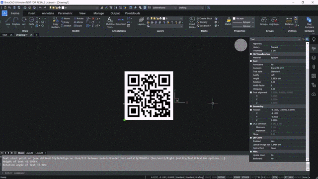

プロパティパネルを使用すると、任意のテキストまたはmテキストをQRコードに変換できます。以下の例では、text コマンドを使用してテキストを記述します。次に、開始するポイントを選択します。別のポイントを選択して高さを指定します。次に、回転角度を入力します。
次に、テキストを書きます。今回は「Bricscad V22」と入力し、「入力」をクリックします。
QRコードセクションのプロパティパネルでテキストを選択し、QRコード有効オプションで「はい」を選択できるようになりました。この特定のQRコードは、私たちが書いたテキストに対応しています。
もう一度、スマートフォンのカメラでQRコードを読み取ると、同じ文字がメモとして表示されるのがわかります。
