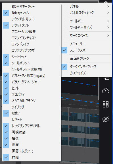

 BricsCAD のインターフェスに「パネル」と呼ばれる、図形の情報を表示する「プロパティ」パネル、現在ファイルの「レイヤー(画層)」表示をするパネル、外部参照やイメージなどのアタッチファイルがまとまっている「アタッチメント」パネルなどがあります。
リボンやコマンドラインもパネルとして実装されています。
1655455877111-3Nr0wfvL8s
パネルの種類
パネルの表示はカスタムすることが出来ますので、今回はそれについて解説をします。

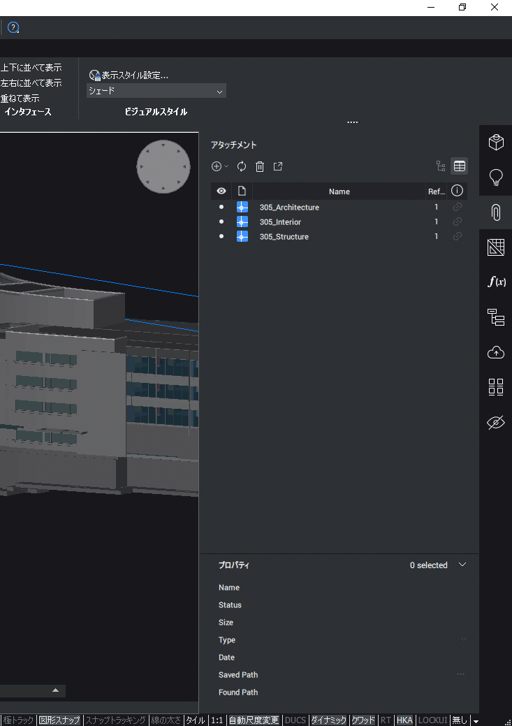

パネル表示の種類を切り替え
 通常、パネルの表示は右の際(キワ)にアイコン表示されている形になっていて、アイコンをクリックすることでパネルが表示されますが、これを下イメージのようにタブ表示に切り替えることが出来ます。
1655452811978-vNDvqHC4oaタブ表示に切り替えた状態 タブが多いので2段に分けています。

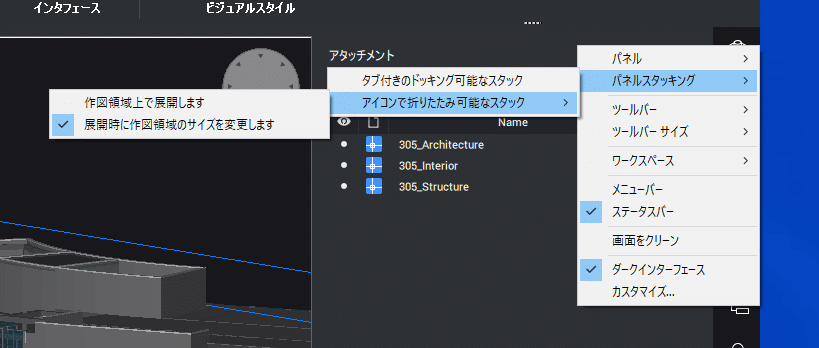

アイコン表示とタブ表示の切り替えは、パネルのアイコンやタブの上で右クリックすると表示されるメニューから「パネルスタッキング」内の項目をクリックして行います。
1655452972972-eYWvtVwrgZパネルの表示切り替え
選択できる項目内容はつぎのとおりです。
  • タブ付きのドッキング可能なスタック:パネルがタブ表示になります。
  • アイコンで折りたたみ可能なスタック:パネルがアイコン表示になります。
  • 作図領域上で展開します:展開時は作図領域に重ねて表示されます。
  • 展開時に作図領域のサイズを変更します:展開時は作図領域のサイズを変えて並べて表示されます。

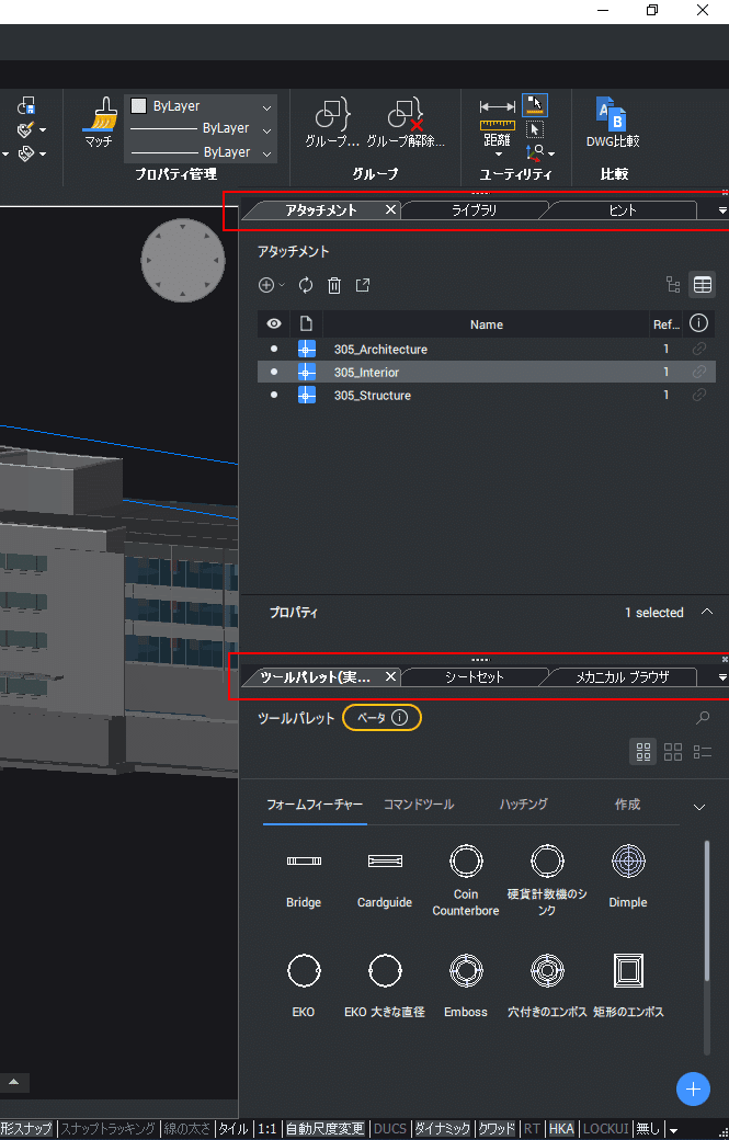

1655454310871-nb9khRuoUfパネルを既存のパネル上に重ねると重ね方のガイドが表示され、
ドロップ位置で配置が決まります。
上下左右の台形部分がハイライトされた状態でドロップするとその方向に並べて配置され、
中央の四角形部分でドロップすると同じパネルグループとして配置されます。

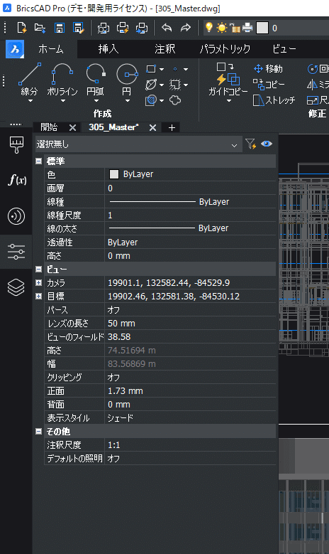

当然、右側にドッキングすることも出来ます。他CADから移行された方で、こちらの方が好きという方も多そうなので変更してみてください。
1655455104655-kG41RJGjSO右側にドッキングしたプロパティパネル

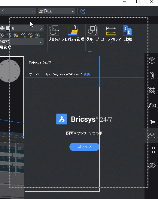

また、ドッキングしている状態から浮動状態に変更することも出来ます。浮動状態にするには、パネルをドラッグしてウィンドウの際から離れた位置でドロップまたは、アイコンやタブをダブルクリックします。
なお、ウィンドウの際に近い位置で浮動状態を維持したい場合は、ドラッグ中にCTRLキーを押しながらドロップします。
1655454747696-GahC45zZKt際に近い位置でCTRL押しながらキーを押している状態
ドッキングする際のガイドが出ていないことがわかります。
