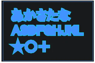

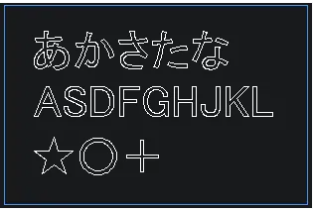

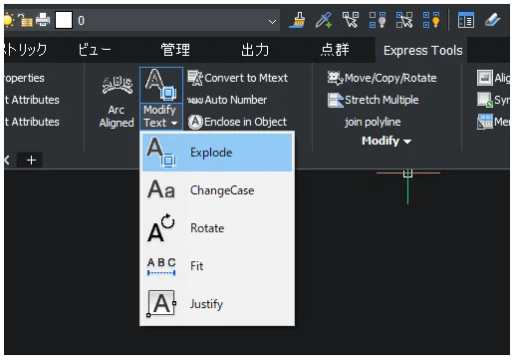

2.ExpressTools の文字分解 (_TXTEXP) コマンドで文字を分解します。
使い方は、通常の分解と似た形で、コマンドを実行して分解したい文字を選択→決定するだけです。分解すると Truetypeフォントは文字のアウトラインのみの状態になります。
画像3ExpressTools の文字分解コマンド
画像4分解されてポリラインになった状態

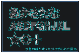

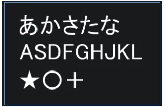

3.オフセット (_offset) コマンドで分解された文字の線を外側にオフセットします。
袋文字の完成形をイメージしながら枠になる部分をオフセットしていきます。オフセットする距離は完成のイメージに合わせて決めます。
画像5分解した文字をそれぞれオフセットした状態

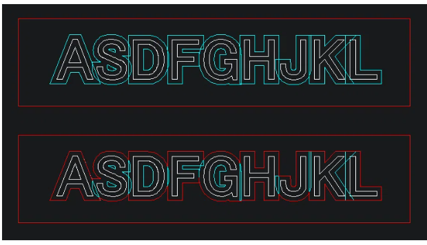

なお、今回の例のようにオフセットした部分が重なっている場合、つながった文字を1セットとして扱えるように全体の枠を作成すると良い場合があります。
この場合は、文字全体を囲む四角形などの図形を作成してから、境界作成(_boundaly)コマンドで、文字と枠の間を指示して境界を作成すると簡単です。
画像6外形線の枠(赤い線)を作成した例

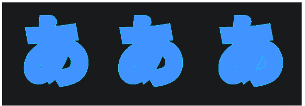

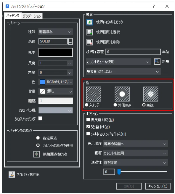

今回の例では、ひらがなとアルファベットの中にある穴の部分は埋める形で作成しています。ハッチングをかける際に境界図形の選択で分解された1つの文字の図形をすべて選択して、島の設定を変えるとで中の空きを無視する(輪郭だけでハッチングをかける)かどうかといった事を制御することが出来ます。
画像8ハッチングダイアログの島設定
画像9島の設定によるハッチング形状の差:左から入れ子、外側のみ、無視
島の設定は、ハッチングを作成したあとでハッチング編集(_hatchedit)コマンドから変更することも出来ます。

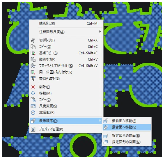

5.コピー元の文字と作成したハッチングを重ね合わせて完成です。
ハッチングは、再背面に移動することで文字の後ろ側に表示されます。
(文字を最前面に移動する形でも OK です。)
画像10右クリックのメニューにある"最背面へ移動"コマンド

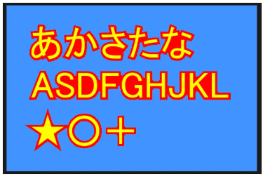

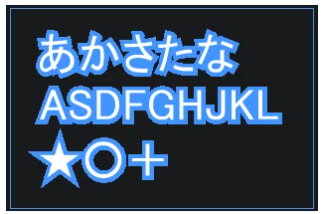

画像11重ね合わせた後の完成イメージ
以上で、完了です。
色の設定を変えれば、どこかで見たような見出しっぽいものを作ったりすることが、BricsCAD の中で出来てしまいます。😅
また、ベクトルデータなのでこのまま大きなサイズで出力することも出来ますし、場合によっては レーザー加工機や3D プリンターなどの機器へ流用することも出来ますので、わざわざ別のソフトを起動せずに使えちゃいますので、活用してみてください。👍
画像12どこかで見たような色使いの袋文字
