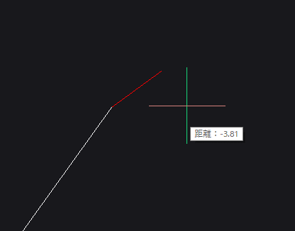

角度と距離で入力中

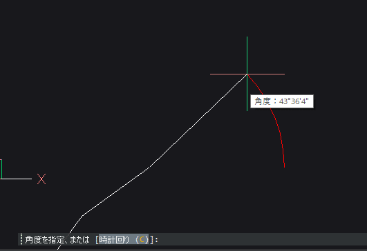

偏角と距離で入力中

角度と距離で入力中
偏角と距離で入力中
