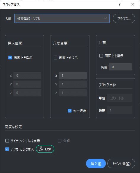

ブロック挿入の機能で、ダイアログに「アンカーとして挿入」の項目があり、それを有効にすると3D面にアンカーする形で挿入することができます。
1731044497-7LPtfwWd0CVlBhZFxevUT6bMアンカーとして挿入の項目

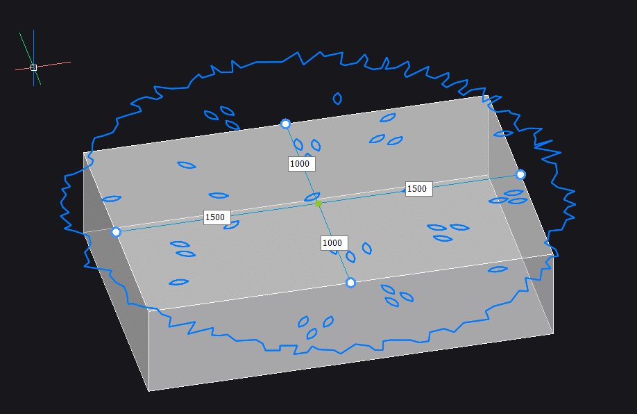

1731047604-meS7lx1OQP8v2rNjgMD6V4kzアンカーされているブロックを選択すると、面での固定位置が表示されます。

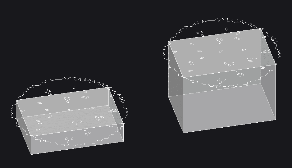

1731047643-EzPoD4pxyifvN7FnY3CRm2MO3Dソリッドの面の移動前(左)と移動後(右)
プッシュ/プルで面を移動するとブロックの位置も追従します。
