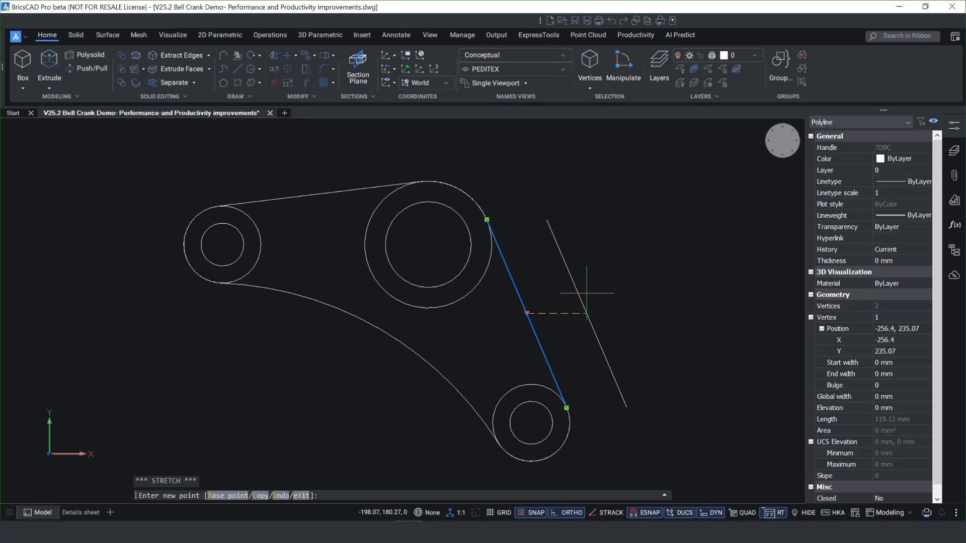

Più funzionalità polilinea
Abbiamo reso più familiare l'utilizzo delle polilinee per gli utenti che migrano a BricsCAD da altre piattaforme CAD basate su DWG. Ora, con il comando PEDITEXT, è possibile aggiungere un vertice per allungare o creare una curvatura su una polilinea aggiungendo un tasto Ctrl centrale alla polilinea.
