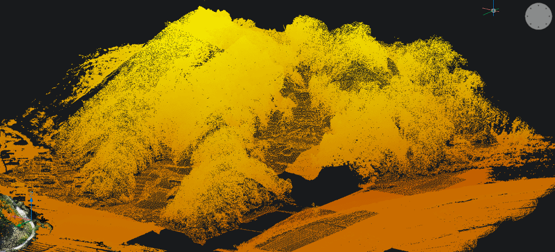

下イメージの 約5900万点の点群データ です。
約500メートル四方の範囲で撮影された点群データ

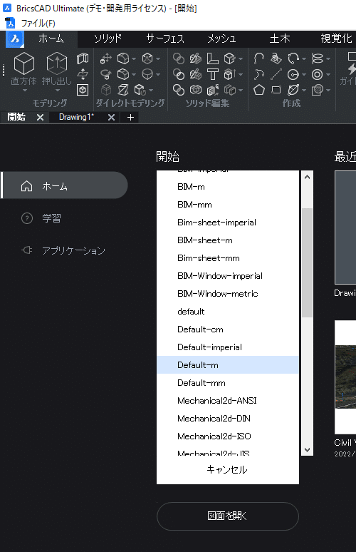

BricsCADへの点群の読み込みをする前に、新規に読み込みをする場合はテンプレートファイルと読み込む点群ファイルの単位をあわせておいたほうが良いです。
メートル単位の点群を扱う場合はメートル単位のテンプレート、標準では、"Default-m.dwt" があります。小さいものを計測した点群ファイルの場合は、ミリ単位のテンプレート"Default-mm.dwt"、インチ単位の場合は、"Default-imperial.dwt" などがあります。
メートル単位のテンプレートを選択中

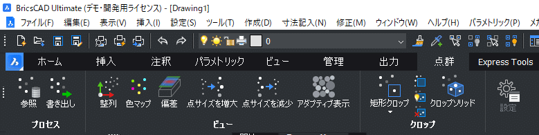

点群参照という外部参照機能に似た形で行いますが、点群関連の機能は、BricsCAD の点群タブにまとめられています。
BricsCAD V22 の点群タブ
点群ファイルの取り込みコマンド
点群の取り込みは、点群参照マネージャーから行います。点群のタブでいうと一番左のアイコンです。参照という名前の通り、ファイルを参照表示する形で取り込む形になります。

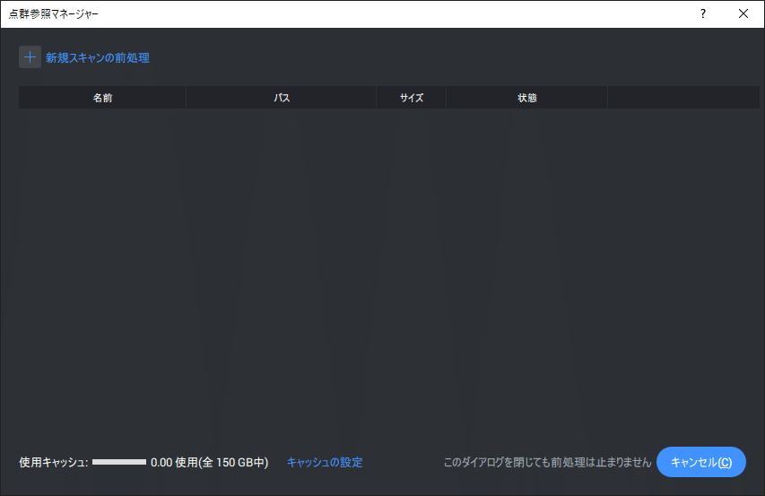

点群参照コマンドが実行されると、点群参照マネージャーのダイアログが表示されます。新規で点群を読み込む場合は、左上にある「新規スキャンの前処理」の[+]ボタンをクリックします。
点群参照マネージャーダイアログ

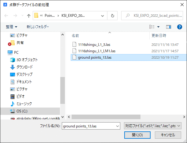

ファイルを選択した場合、ファイルを選択するダイアログが表示されるので、点群ファイルを選択します。
対応している点群ファイルはこちらの記事を参照
点群ファイル選択ダイアログ

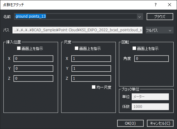

次に、ブロック挿入と同じような形で点群を図面ファイルにアタッチする位置や尺度を設定してOKボタンをクリックします。
点群をアタッチダイアログ
画面上を指示する設定にした場合は、それぞれ指示して終了です。
座標や決まった尺度で指示した場合は、OKボタンをクリックした時点で終了です。

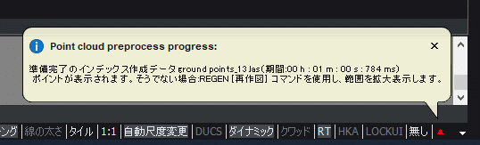

初めて点群ファイルをアタッチする場合、BricsCAD V25 では事前処理の取り込みが始まるとまず軽量に扱えるようにキャッシュの生成が行われます。
これはデータサイズによってはそれなりに時間がかかりますが、V22以降ではアップデートでパフォーマンスがかなり向上してきていますので、ぜひ最新のバージョンを使ってみて下さい。
キャッシュの生成が終わるまで点群は作図領域内に表示されませんので、大人しくメッセージが表示されるので待ちましょう。変換処理はバックグラウンドで進むため、別の作業を行えます。
変換完了のメッセージ
今回のデータでは1分で完了しています。

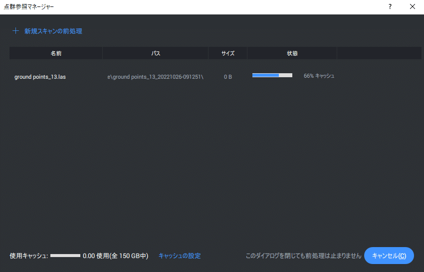

また、変換中に点群参照コマンドを実行すると、経過を確認できます。
一度キャッシュが出来てしまえば、次回の挿入時はすぐに図面にアタッチ出来ます。
点群変換中

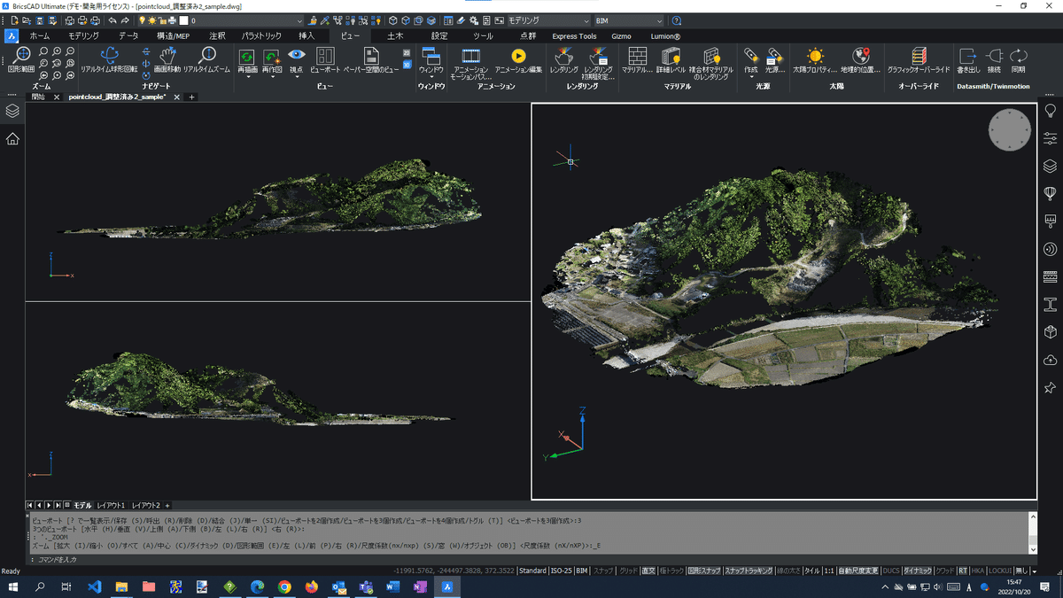

無事にキャッシュに変換されると作図領域に表示されます。うまく表示されない場合は、画面のズームや再作図を行って下さい。マウスホイールのダブルクリックで全体表示になります。
点群の表示を変えてみる
取り込まれた点群は、点に色データがある場合はその情報も反映されるので、そのままの状態でもCADの上でくるくる回して3Dモデルのような感じで見ることが出来ます。自由な視点の回転は、SHIFTキーを押しながらマウスのホイールをドラッグするとできます。また、右上にあるルックフロムのアイコンでも視点を移動できます。

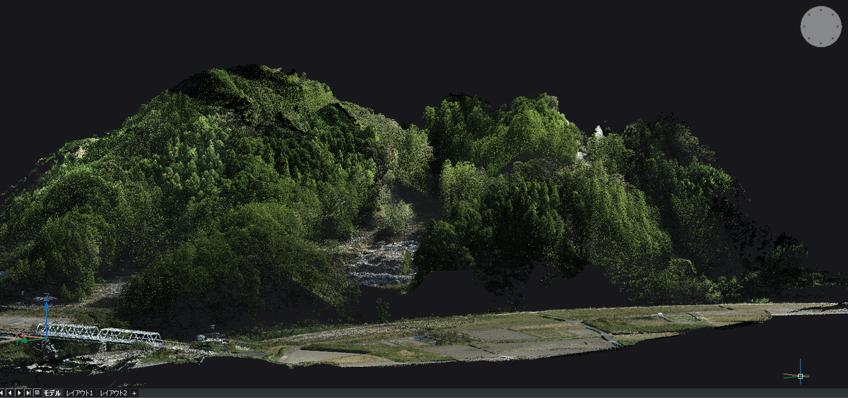

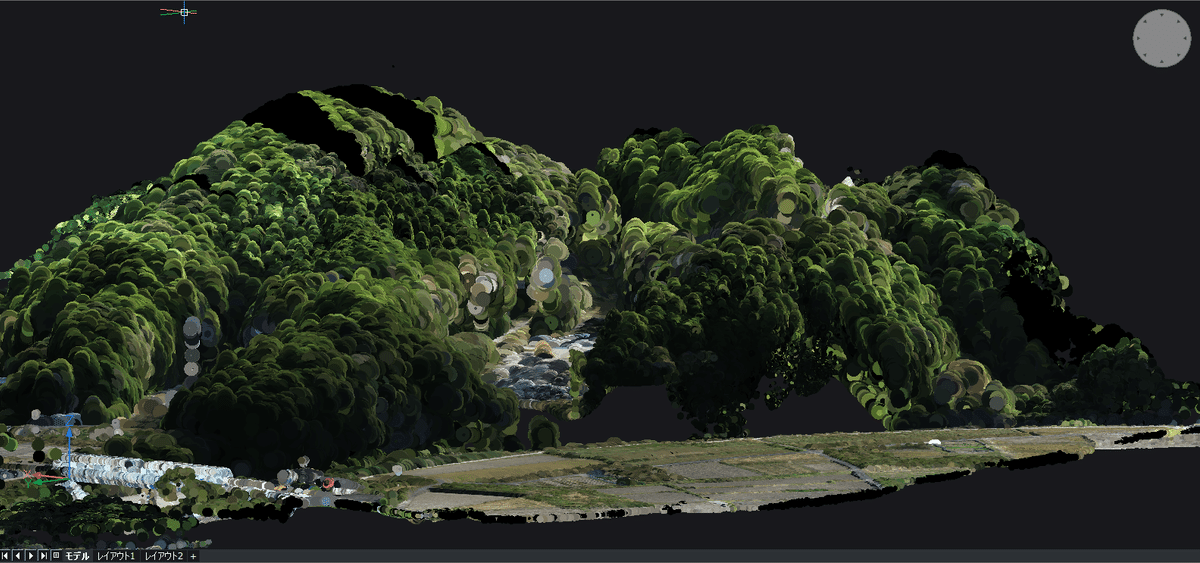

点群の点サイズは10段階で変更できるので、荒めの点群の場合は大きく点で表示するとイメージしやすい形になります。
点を最小サイズにした状態
点を最大サイズにした状態
上のイメージがそれぞれ最小・最大サイズで表示したものになりますが、だいぶイメージが変わるかと思います。
点の表示サイズを小さくすると、リアルな写真のように、大きくすると印象派の絵画のようになっていきますね。😊

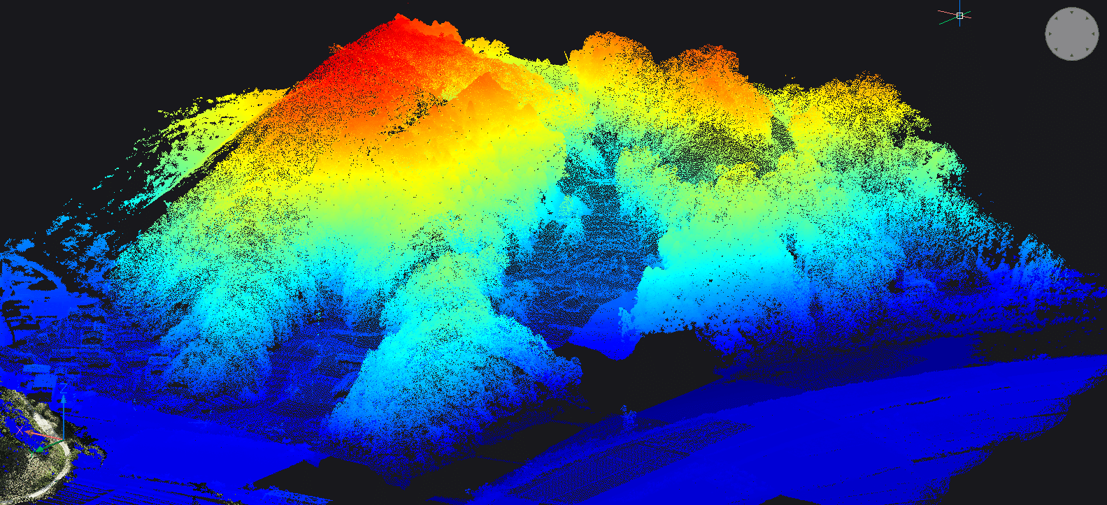

点群の色マップコマンドを使用すると、高さまたは、光源による明るさでグラデーション表示を行えます。
高度でスペクトラム表示してみた例

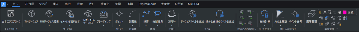

点群からの TIN サーフェス生成は、BricsCAD Pro に入っている土木ツールの機能から行います。土木ツールは「土木測量」のワークスペースを使用することで利用できます(V22やV23では「土木」タブにまとまっていて、左半分くらいがTINサーフェスに関連したツールになっています。)
BricsCAD Pro V25 土木ワークスペースのホームタブ
BricsCAD Pro V22 の土木ツール
TIN サーフェスコマンドのオプションで点群指定
まず、TINサーフェスコマンドを実行します。(土木タブの一番左のアイコン)

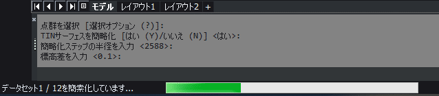

次に、TINサーフェスを簡略化するかどうか訊いてきますので「はい」を選択します。点群ファイルが小さい場合はいいえを選択しても良いですが、多くの場合、数千万点以上のデータになることが多いと思います。そうなるとデータが重たくなりすぎますので、まず「はい」で簡略化して作成する方法がおすすめです。
なお、今回の点群データは約5900万点のデータ となっています。
簡略化オプション
次に、簡略化ステップの半径を指示します。初期値の数値は、データから最適と思われる値が表示されますので、[Enter] で進んで構いません。大きな値にすると荒くなります。
ステップ半径の入力
次に標高差を指示します。標高差は高さ方向で同一視する点の粗さになります。これについては、用途やデータの内容に応じて10や100で指定してもいいかもしれません。こちらも大きな値にすると荒くなります。
同一視する標高差の入力
標高差の入力が終わると、簡素化の処理が始まります。
これには時間がかかりますので、終わるまでしばらく待ちましょう。
簡素化の処理はステータスバーに進捗が表示されます。
処理中の進捗バー
簡素化がなかなか進まず終わる気配がないと言うときは、ESCキーでキャンセルして、半径ステップと標高差の値をより大きな値にして作成してみるといいです。キャンセルで終わらないときは一度 BricsCAD を強制終了してリトライする必要があるかもしれません。

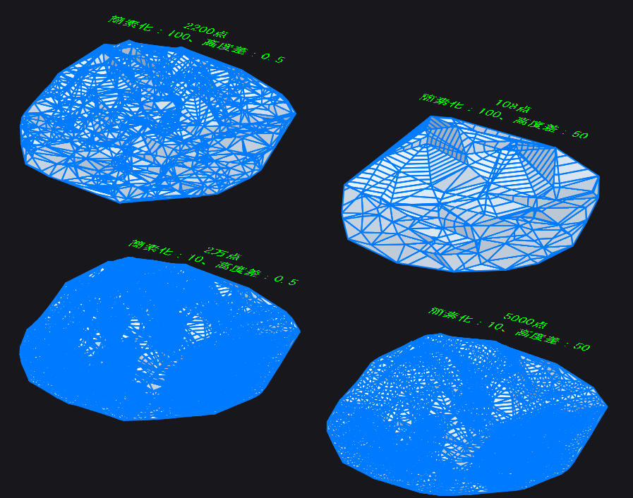

簡素化の処理が終わると点群と重なった形で TINサーフェスが生成されます。TINサーフェスはひとかたまりで1図形の扱いになり、点群とは別に編集することができます。
TINサーフェス作成時の簡素化パラメータ例
簡素化のイメージは最初はわかりにくいと思いますので、いくつかのパターンを例示しておきます。
簡素化ステップ:10 と 100、標高差:0.5 と 50 の組み合わせでTINサーフェスを生成した結果が下のイメージになります。
簡素化パターン例
「簡素化ステップ:10, 標高差0.5」で生成したものは、かなり細かな形で生成され、「簡素化:100、標高差50」 で生成したものは、昔のテレビゲームのようなかなり端折られた形で生成されていることがわかると思います。
当然、サーフェスデータ上の点数も雲泥の差(今回の場合は200倍の差)になります。利用目的や、作業PCの性能に応じて調整できるので活用しやすい形でデータを作成できます。

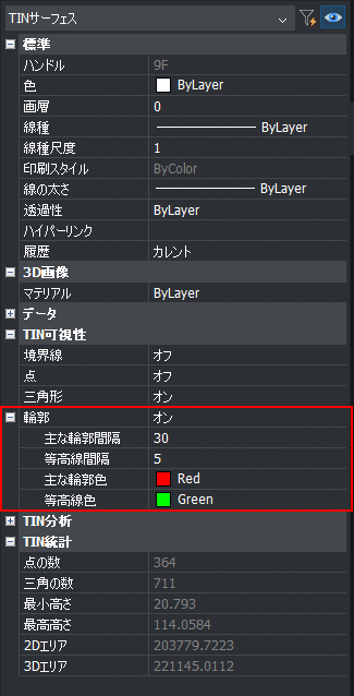

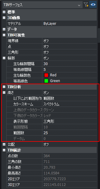

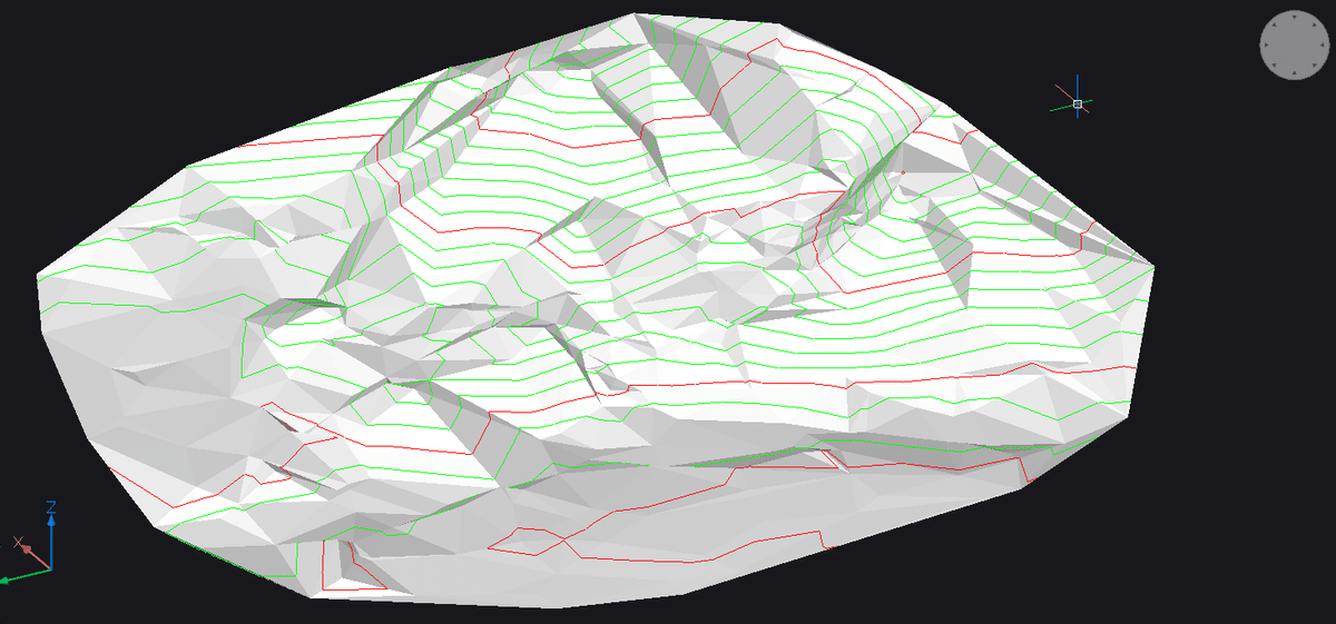

TINサーフェスは、プロパティとして表示をコントロールする項目を持っています。この項目の中に、等高線(コンター)表示の設定があります。TINサーフェスを選択してプロパティウィンドウの「TIN可視性」欄にある、輪郭をオンにして、「主な輪郭間隔」と「等高線間隔」の設定をするだけでリアルタイムで表示に反映できます。
TIN可視性の輪郭欄
主な輪郭間隔を30Mと等高線を5Mで設定した状態
等高線の色も好きな色で設定できます。
また、TIN分析のプロパティ欄で、高さのプロパティを設定すると、点群で高さによるグラデーション表示をしたように、TINサーフェスでも高さによる色表示をすることができます。
こんな感じでTIN分析の高さを設定すると
等高線表示と合わせてこのような表示になります。

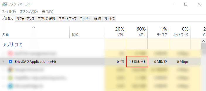

参考までに今回のデータを BricsCAD V22 で空のファイルに配置して TINサーフェスを作った状況では、RAMとしては 1.4GB程度使用しています。
設計データを作成していくなどの作業を行っていくと、より多くの RAM が必要となります。
点群とTINサーフェス作成後の消費メモリ

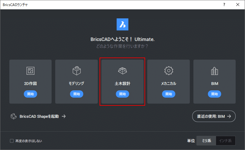

なお、V23では土木設計用、V24では土木測量用のワークスペースが新設・更新されています。点群の取り込みスピードも V20からアップデートの積み重ねでV24では10倍以上早くなっており、土木設計者の方が点群を活用しやすくやすくなっています。
V23 の起動ランチャ
