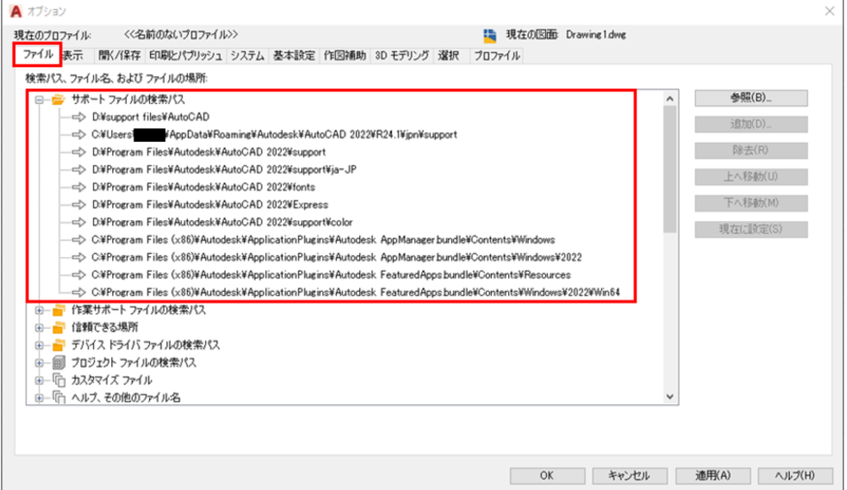

まず、定義ファイルやカスタマイズファイルが AutoCAD® のどこにあるかを確認します。
AutoCAD® の定義ファイルの場所は、[オプション]ダイアログの[ファイル]タブで確認できます。
具体的には、「サポートファイルの検索パス」 の項目に、文字フォント、線種、ハッチングパターンなどの定義ファイルが保存されているフォルダが一覧表示されます。

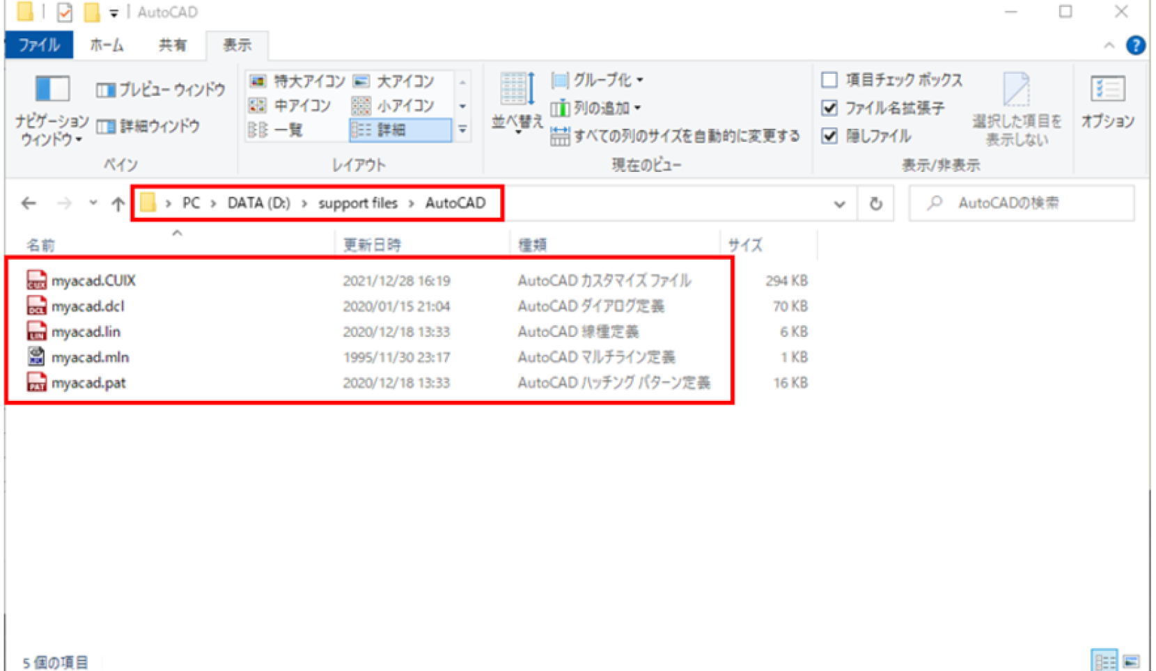

例えば、お使いの定義ファイルが、Dドライブの AutoCAD® サポートフォルダーに保存されているとします。
ファイルエクスプローラーでDドライブを開き、AutoCAD® のサポートフォルダーを表示して中身を見ると、各種のファイルがあることを確認できます。

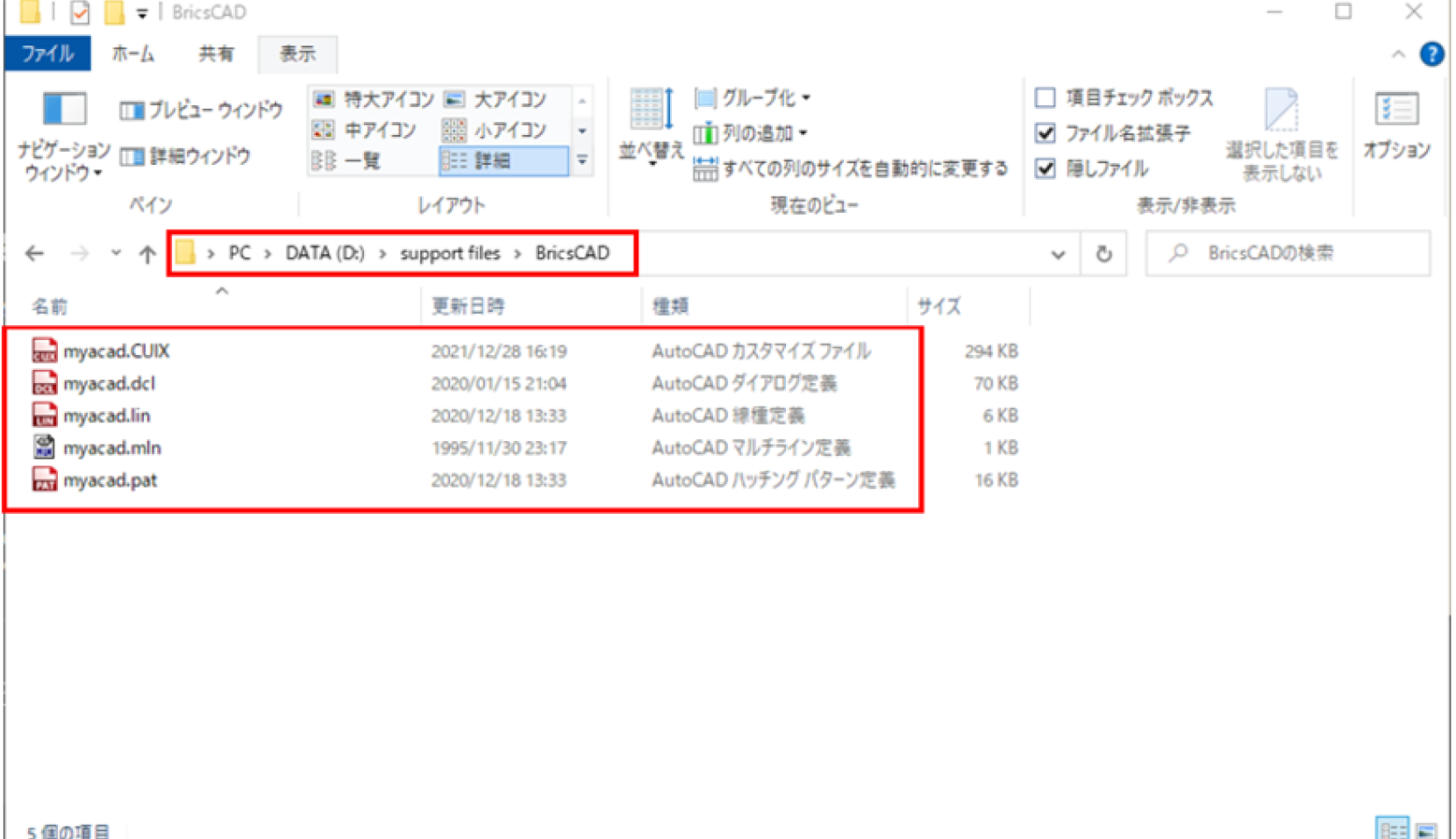

BricsCAD® 移行に必要な定義ファイルを BricsCAD® 移行用のフォルダーを作成してコピーします。
BricsCAD® には同名のファイルとして搭載されているものもありますので、それらはコピー不要な場合もあります。
例えば、.shx のフォントファイルなどは BricsCAD® にも標準で搭載されています

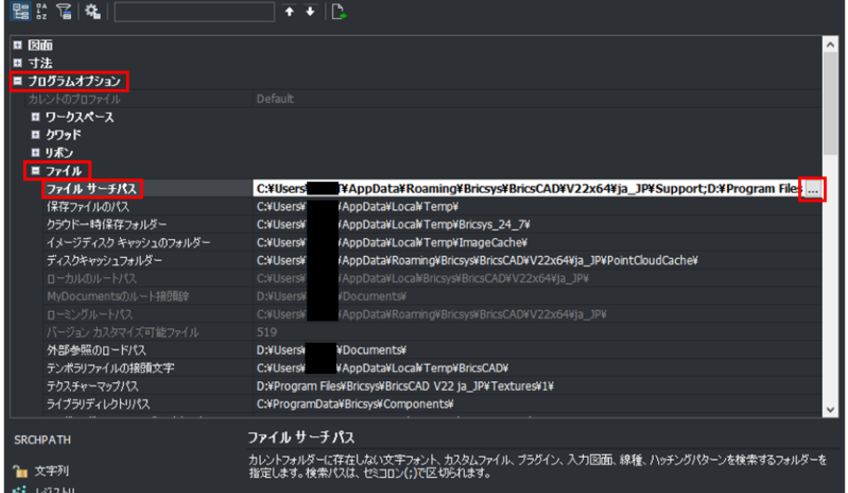

BricsCAD® で定義ファイルの場所を確認するには、以下の手順で行います。
  1. [オプション]を開く: BricsCAD® のメニューから[オプション]を選択します。CFG[Enter] の入力でも開けます。
  2. [設定]ダイアログを開く: オプション画面で[設定]ダイアログを開きます。
  3. [プログラムオプション]を選択: 設定ダイアログ内で[プログラムオプション]を選択します。
  4. [ファイル]タブを選択: [プログラムオプション]内で[ファイル]タブを選択します。
  5. [ファイル サーチパス]の[...]をクリック: [ファイル]タブ内の[ファイル サーチパス]の右にある三点リーダーのアイコン[...]をクリックします。"

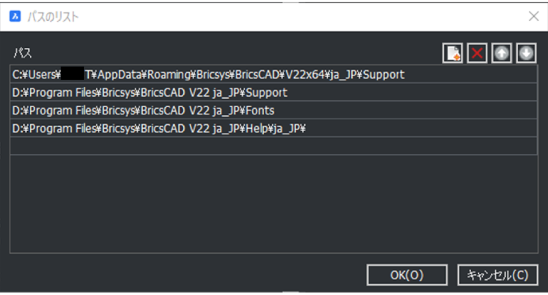

検索先のパス一覧が表示されます。
image 6 (1)

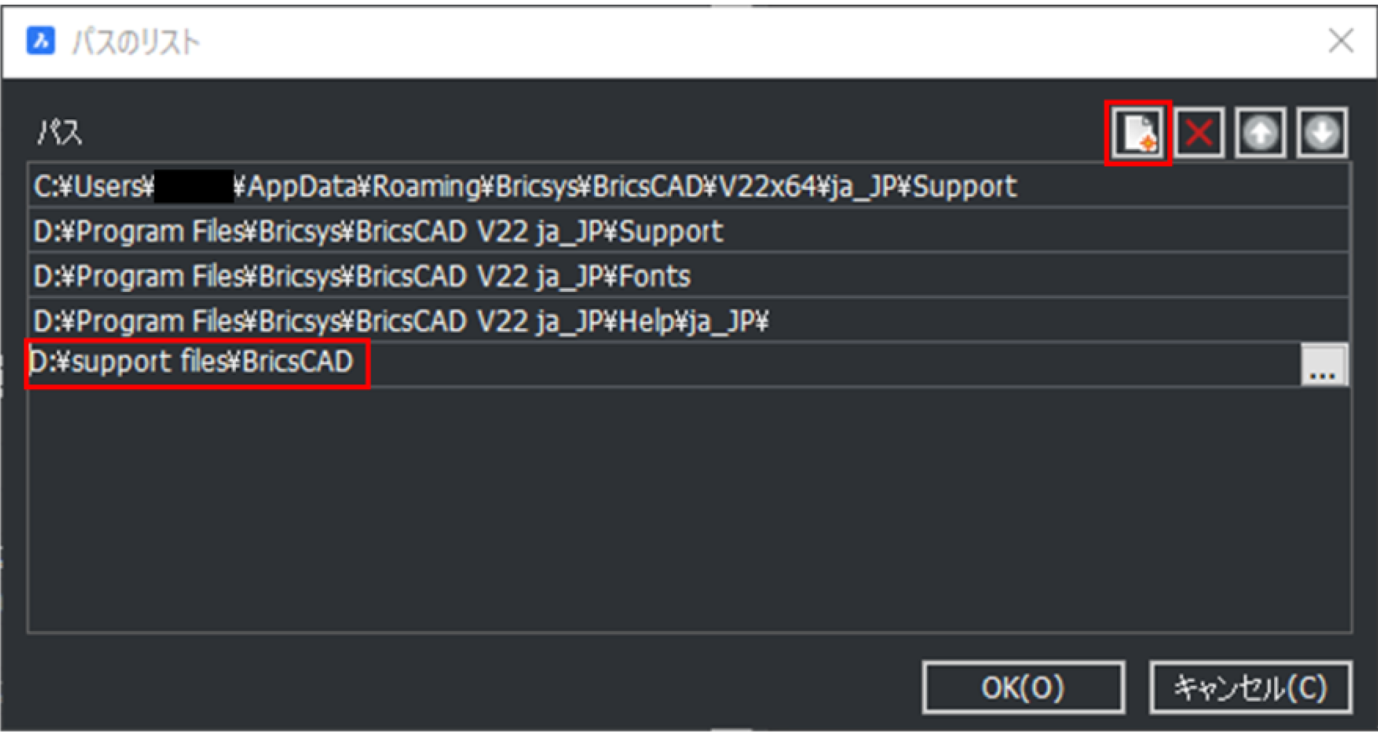

右上の「パスを追加」ボタンで移行用フォルダーを追加します。
image 7 (1)

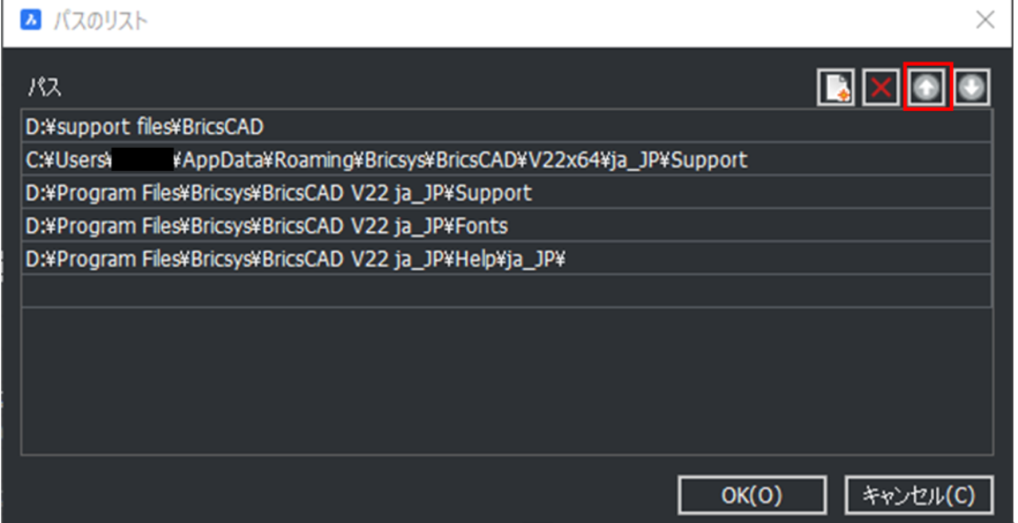

「上へ移動」でリストの一番上に移動して「OK」ボタンをクリックします。
image 8 (1)
これで、BricsCAD® の環境設定は完了です。
BricsCAD® を再起動すると、設定した定義ファイルを利用するようになり、AutoCAD® と同じような作業環境で図面作成を開始できます。
