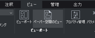

レイアウト上にモデルの内容を表示する範囲をビューポートというかたちで作成します。リボンのビューのタブ内にビューポート(_VPORTS)またはペーパー空間のビュー(_MVIEW)というアイコンがあるのでどちらかで作成できます。
1678242947421-vlmcVgX1rcビュータブにあるアイコン

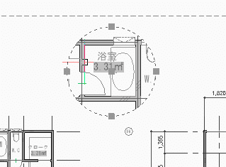

ビューポートは基本は矩形ですが、多角形、円形、楕円形などの形状で作成することが出来ます。矩形以外は、先に図形を書いておくと、ビューポート作成途中のオプションでオブジェクトを選択して作成することができるので楽です。
1678266874214-5eWavVFiaRビューポートの作成オプション
オブジェクト(C)を指示して図形からビューポートを作成できます
1678243145678-Xe1EZC7sOe円を選択して円形のビューポートを作成した例

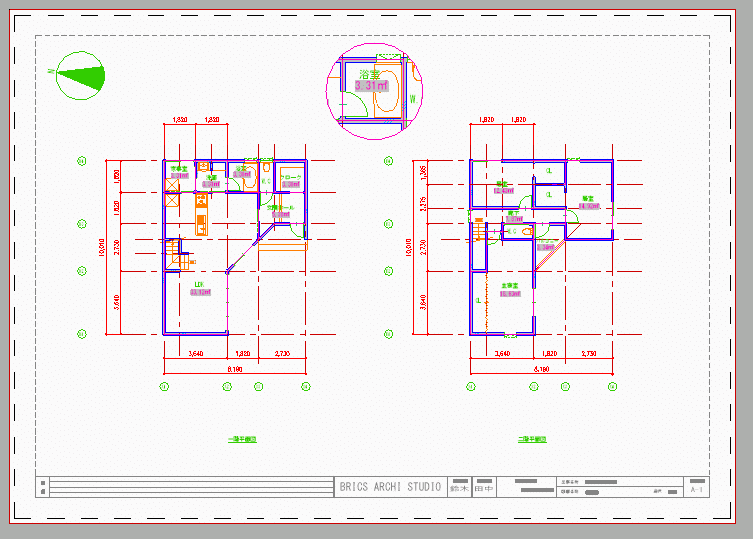

レイアウトでは、表示尺度の違うビューポートを複数作成して配置することで異尺の図面を表現します。
また、ビューポートは重ねて配置することも出来ます。
1678243250851-LFfJlDi97K重なったビューポートを作成した例

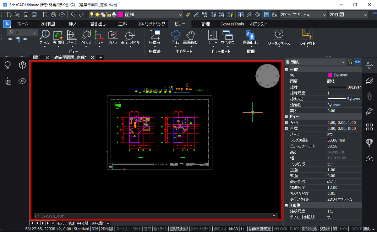

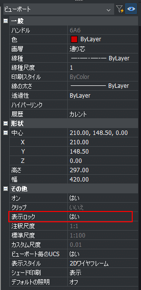

レイアウトのビューポートは、表示するモデル空間の表示倍率(尺度)を固定しておくことが出来ます。ビューポート枠を選択してプロパティパネルを見ると、「表示ロック」の項目があり、ここを"はい"に設定することで、表示しているモデルの位置やサイズが固定されます。
また、表示尺度(=カスタム尺度)の欄では表示サイズ(=出力サイズ)をセットします。ここで、1:100(0.01)に設定すればモデルの内容が1:100のものとして出力されると思ってください。
1678255413480-cl2JLOJ3y0ビューポートのプロパティ内容

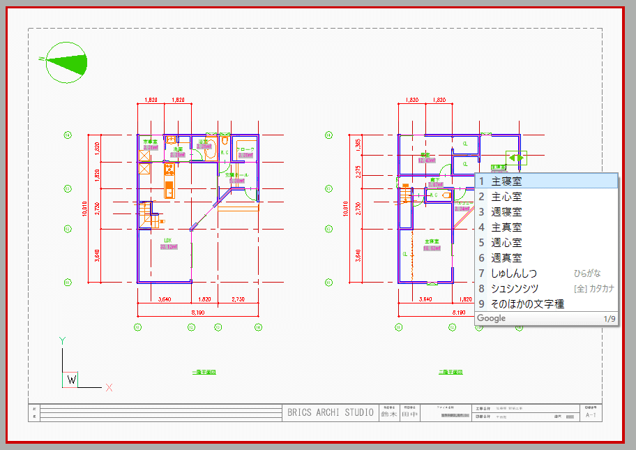

1678171248454-9E3fanTuaoレイアウトからモデル空間の文字を編集している例

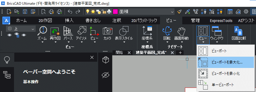

なお、ビューポート最大化(_VPMAX)コマンドを使用すると、レイアウト上で選択したビューポートをモデル空間にいるような状態で編集することが出来ます。(ビューポート最小化(_VPMIN)で最大化が元に戻ります。)
この機能はビューポート表示をロックしたままでも有効なのでレイアウト上からモデルの内容を編集したい場合に便利です。(描画パフォーマンスも最大化したほうが早いです。)
1678174943142-bH9tfysPVzモダンレイアウトのビュータブ内にある「ビューポート最大化」のアイコンビューポート最小化で戻ります。

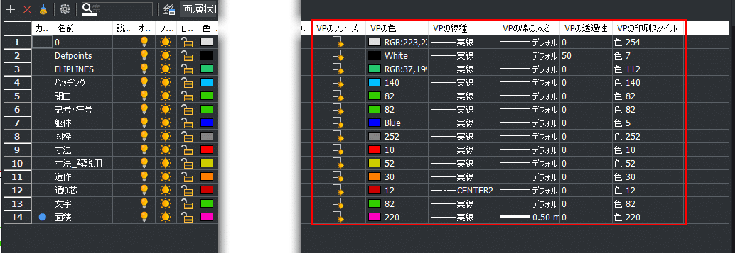

ビューポート毎の表示設定

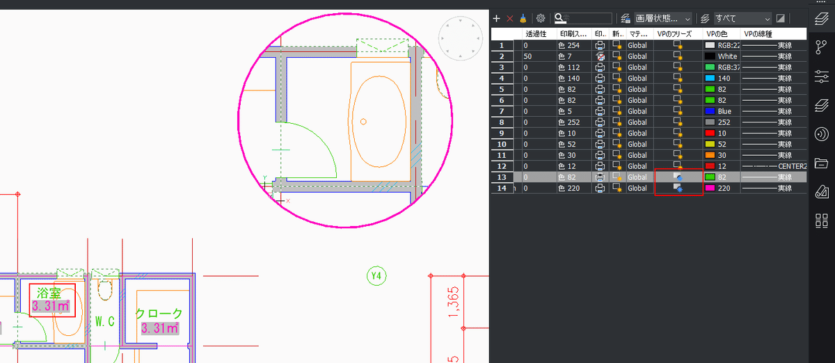

各ビューポートは、表示するレイヤーの設定や表示スタイルなどを個別に持つことが出来るため、たとえば、あるビューポートでは文字や寸法のレイヤーを表示しないといったことができます。
1678243674390-LJZO56QrXU円形のビューポートで文字のレイヤーをフリーズしている例
ビューポートごとの設定は、レイアウトパネルの VP*** の項目で行います。
1678260201633-lyu8GMbuGxレイアウトパネルのVP***列

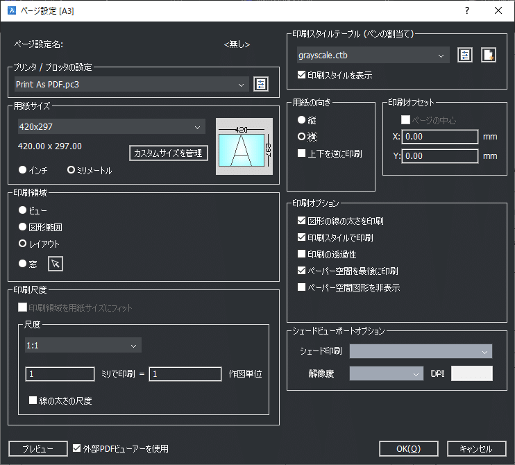

印刷のページ設定をする
印刷の設定は基本的にページ設定から行います。ページの設定は、モデル用とレイアウト用で別々に管理されています。
たとえばカラー用、モノクロ用、PDF書き出し用、プロッタAにA2で出力、レーザープリンタにA3で出力等々、印刷時の設定を保存しておいて切り替えて使用できるようになっています。

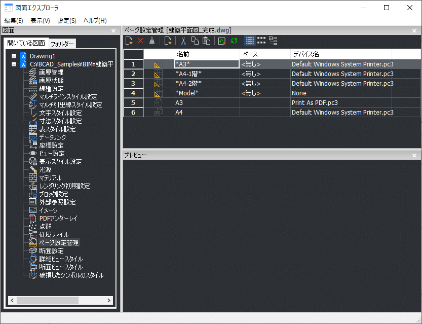

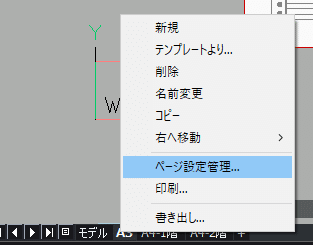

設定は、ページセットアップのアイコン、または、現在のタブ上で右クリックして「ページ設定管理」から行うことが出来ます。
1678268014541-Rdei6s784Uレイアウトタブ上からの右クリックメニュー
1678267934087-DvlCC7z8hI図面エクスプローラ内にあるページ設定管理の項目
三角定規のアイコンがついているのはモデルレイアウトのタブです。

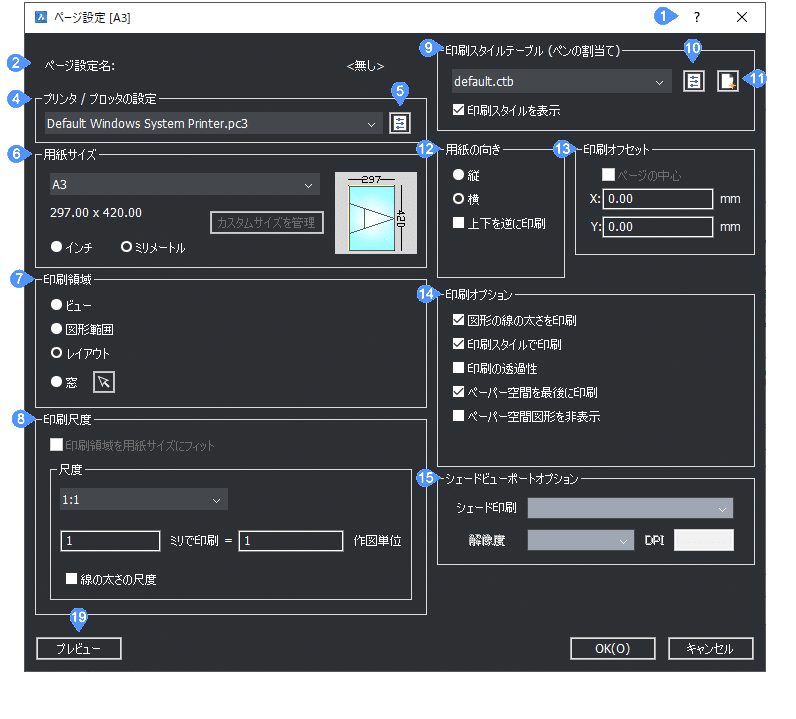

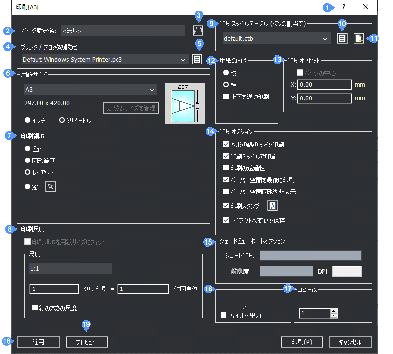

ページ設定と印刷設定のダイアログ内容
ページ設定は、印刷設定の内容を保存しておくものと言えるので、内容もほぼ同じなので、ここでは両方をまとめて説明します。
1678333660178-xz3JGNwiMBページ設定ダイアログ
1678332468262-rePqamGNbX印刷設定ダイアログ
  1. コマンドリファレンス(ヘルプ):ヘルプを表示します。
  2. ページ設定名:保存されているページ設定を選択して適用します。
  3. ページ設定を作成:ページ設定を新規に作成します。
  4. プリンタ/プロッタの設定:プリンタドライバを選択します。他の環境からもらった図面ファイルで、現在の環境に同名のプリンタがない場合、「なし」になるので選択し直しする必要があります。
  5. 印刷設定の編集:選択したプリンタの設定を編集します。DPI値やカラー・モノクロなど。
  6. 用紙サイズ:プリンタの用紙サイズを選択します。(プリンタを変えるとそのプリンタで対応した用紙に変わります。)
  7. 印刷領域:出力する範囲を指定します。特定範囲に限定したい場合は窓から印刷の矩形範囲を指定すると事ができます。
  8. 印刷尺度:印刷する倍率を指定します。1:1=原寸です。インチとミリの設定を間違えると印刷結果に25.4倍の差が出るので注意。
  9. 印刷スタイルテーブル:印刷時に適用する印刷スタイルを選択します。
    ページ設定の場合、ここに「印刷スタイルを表示」のチェックがあります。これを有効にすると、印刷スタイルが適用された状態で表示されるようになり、印刷プレビュー状態に近い状態で作業することができるようになります。
  10. 印刷スタイルの編集:選択されている印刷スタイルの内容を編集します。
  11. 新規印刷スタイルを作成:印刷スタイルを新しく作成します。
  12. 用紙の向き:選択した用紙サイズに対しての縦横を選択します。用紙は通常縦長の状態で設定されていることが多いですが、横長状態が標準サイズ(例えば A3 が297x420でなく、420x297となっている)の場合ここを縦で設定する必要があることもあります。よくわからない場合はプレビューで確認してから出力すると紙のムダが省けます。
  13. 印刷オフセット:出力範囲を出力する位置を指定します。ページの中心に設定すると、位置合わせが用紙の印刷可能範囲の中心から合わせる形になります。
  14. 印刷オプション:細かな印刷のオプションです。
  15. シェードビューポートオプション:表示スタイルを設定します。
  16. ファイルへ出力:ファイルに出力する場合にチェックします。
  17. コピー数:出力する枚数です。
  18. 適用ボタン:現在の設定を適用します。(適用や印刷をせずにキャンセルすると設定は保存されないので注意。)
  19. プレビュー:現在の設定でプレビュー表示します。
    PDFへ出力する場合、「外部PDFビュアーを使用」の場合項目が追加で表示され、オンにしてプレビューするとPDF表示に関連付けられたソフトで表示します。

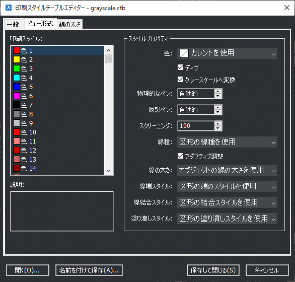

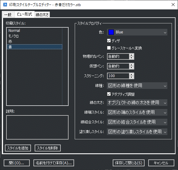

印刷スタイルの設定
ページ設定の中に印刷スタイルを選択する項目がありますが、この設定は特定の色や図形に対してどのようにするかを指定するためのものです。
1678242260357-OE9OFvI9I5印刷スタイルの編集ダイアログ
印刷スタイルには大きく「色従属の印刷スタイル(.ctb)」と「名前の付いた印刷スタイル(.stb)」の2種類があり、通常ではテンプレートファイルで設定しておくことが多く、図面を作成するときにどちらの方式で作成するかを決めておいてからはじめます。
(作図途中で切り替えもできなくはないです。)
色従属の印刷スタイル
色従属の印刷スタイルは、カラーパレットにある255色の色インデックスに対して、出力のスタイルを決める形です。
TrueColor の色に対しては適用されないので多様な色を使うカラフルな図面を出力する場合、データの状態そのままで出力するにはいいですが、何かしらのコントロールをしたい場合は向きません。
名前の付いた印刷スタイル
名前の付いた印刷スタイルは、MS Wordなどオフィス系のソフトウェアで段落スタイルを使った事がある人ならわかりやすいかもしれませんが、予め何種類かの出力スタイルを作成しておいて、図形に対してどのスタイルになるのかを割り当てて行く形で使用します。
このため、こちらのスタイルでは同じ色の図形でも違う出力スタイルを設定して異なる状態で出力するといったことができます。

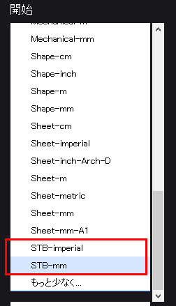

1678336046690-Mrll3zljuC標準で用意されている STBタイプのテンプレート
1678336598427-ajDTnaxZlp名前の付いた印刷スタイルの編集イメージ

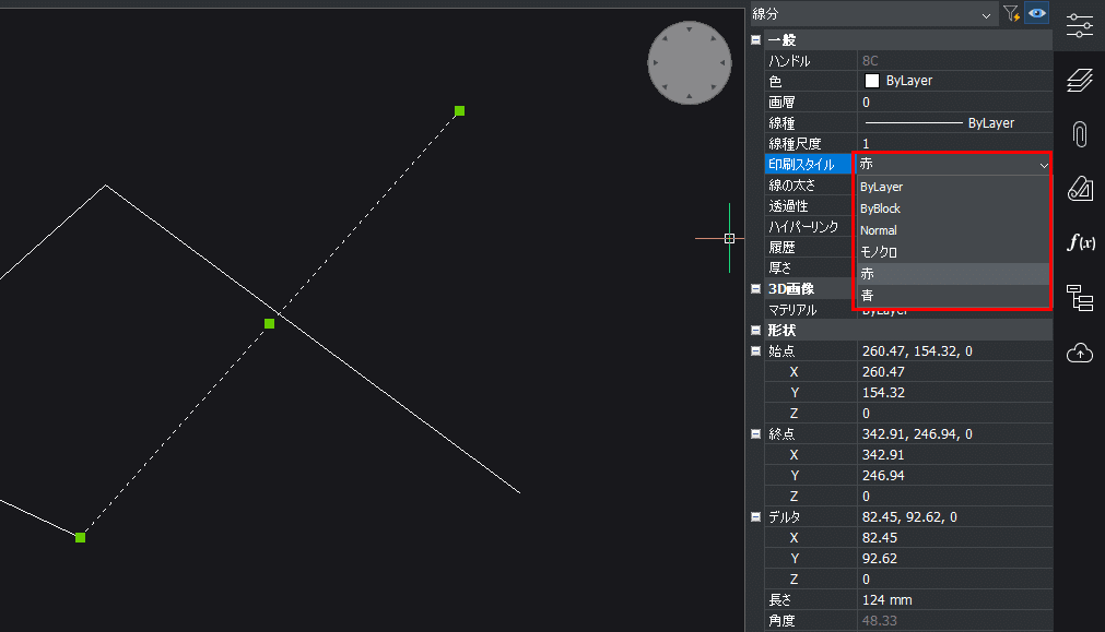

名前の付いた印刷スタイルのタイプで図面を作成する場合は、レイヤーや個々の図形に対して印刷スタイルを設定します。
1678336834928-uFFrDti8eB図形のプロパティで印刷スタイルを設定している例

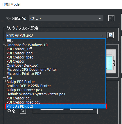

BricsCAD には PDF出力用のプリンタドライバとして、「Print As PDF.pc3」という名前のプリンタが用意されています。このプリンタを使用することで、図面のシートをPDFファイルとして出力することが出来ます。
1678241577253-AgRKxrTdhAプリンタ設定リストの中にある「Print As PDF.pc3」

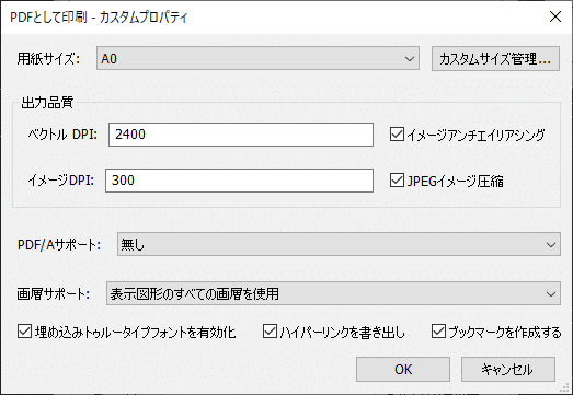

「Print As PDF.pc3」のプリンタにあるカスタムプロパティでは、ベクトルとイメージの品質(DPI)の他、PDF上で画層わけ表示できる状態で書き出しするか、TrueTypeフォントを埋め込みするかなどの設定があるので用途に合わせて設定します。
なお、長期保存に向いたPDF/Aのサポートは、PDF-1b, PDF-2b のタイプがサポートされています。
1703033749079-doCIsWL975「Print As PDF.pc3」のカスタムプロパティ内容(V24)

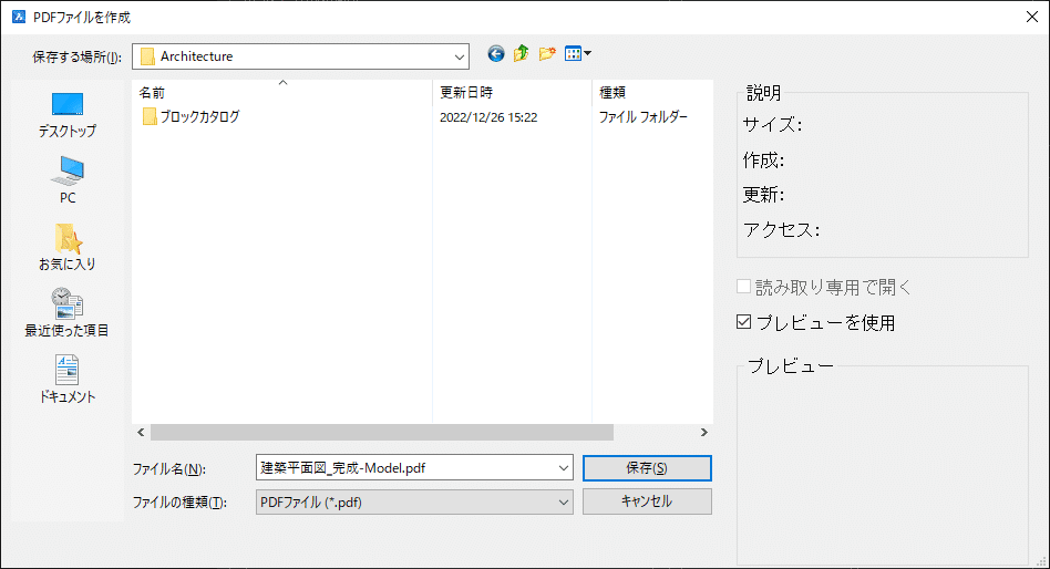

設定が済んだら通常の出力と同じように印刷開始すると、保存先を聞いてくるのでフォルダとファイル名を指定・入力して保存します。
1678242099916-oWp2h38DO6PDF作成の保存先指定ダイアログ
