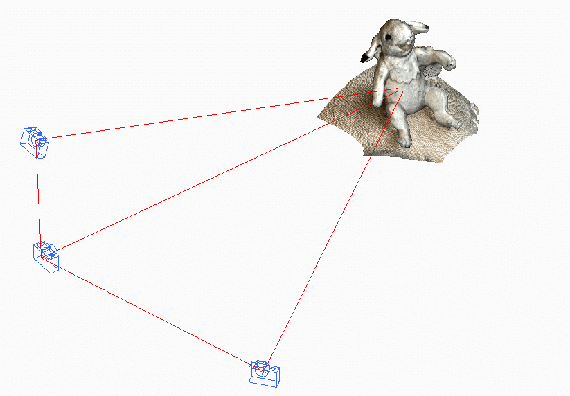

複数の写真間で撮影点と対象物にできる3点で三角測量を大量にやる事でモデル化立体化する方法といってもいいかもしれません。
1659492752854-mZUBEfxxW5写真と対象物の幾何的計測イメージ

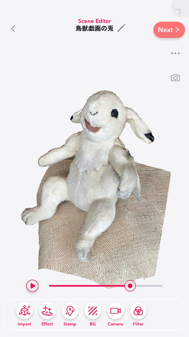

写真を送信してモデル化
取り終わったら写真を WIDAR のサーバーにアップロードする流れになるのでアップして3Dモデル化してもらいます。(お手軽です。)
しばらくすると出来上がった通知が来るので、完成状態を表示してみます。
1659493522209-c5a1hoDFC3モデルのプレビュー

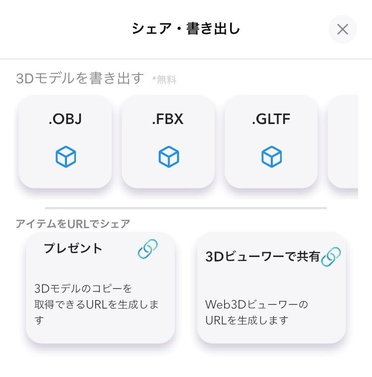

モデルのデータを書き出しする
BricsCAD ではいくつかの3D データ形式に対応していますが、WIDAR から書き出しできる形式の中で BricsCAD が対応しているのは OBJ形式になるので、WIDAR のシェア機能から OBJ形式を選択してエクスポートします。
なお、BricsCAD Lite を使用している方は、OBJ形式のファイルをインポートできないので、Collada(.dae)ファイルでエクスポートできるアプリを探してみると良いかもしれません。
書き出したファイルは BricsCAD で扱える場所に移しておきます。
1659493847913-Eu1M5mRdSvシェア・書き出しの画面

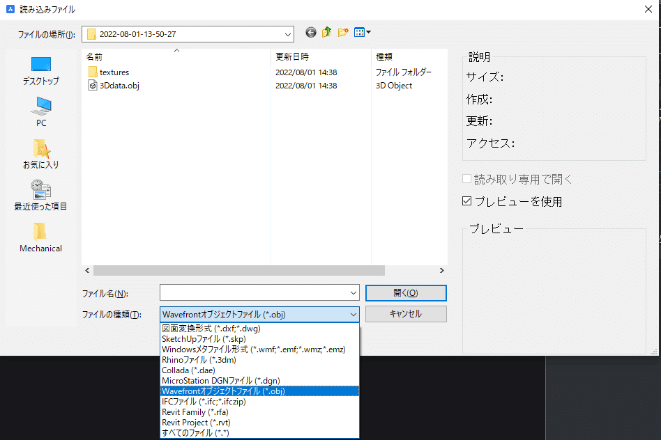

といっても、むづかしいことはなく、BricsCAD のインポートからOBJ形式を選択してモデルデータを選択して開くだけです。
1659493908665-x8YP3zUOsc読み込みダイアログ

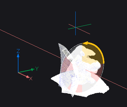

挿入されたデータは、XZの軸が平面方向(Y軸が奥行き方向)になっていました。CG系のデータではよくあるタイプです。
1659494809445-pDYTbgX28gXZ平面で挿入された状態
これを CAD で扱いやすくするために、 XY軸の平面に合わせるようにマニピュレータで 90度回転したり、原寸大にしたい場合はサイズを変更したりします。なお、90°ごとに回転する場合は、直交モードをONにしておくとやりやすいです。
1659495019503-t5fx6BF2TXマニピュレータで回転しているところ

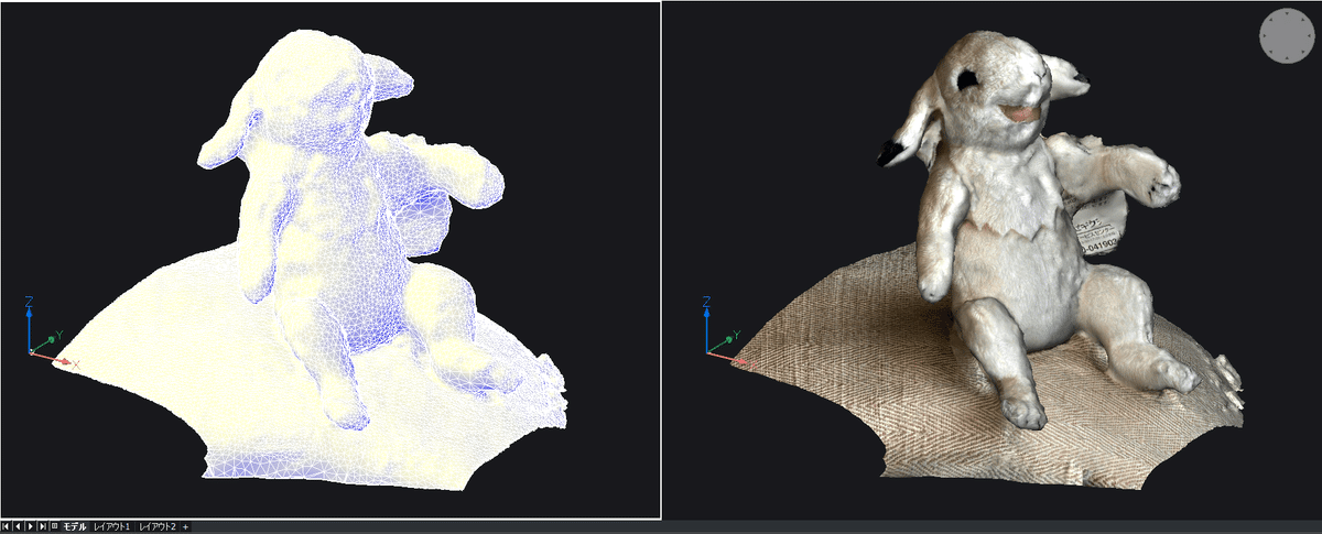

読み込み直後だと表示がメッシュ状態になっていますが、WIDAR からエクスポートされたデータセットの中にテクスチャのデータも入っているので、表示スタイルをリアリスティックな表示に切り替えてみます。

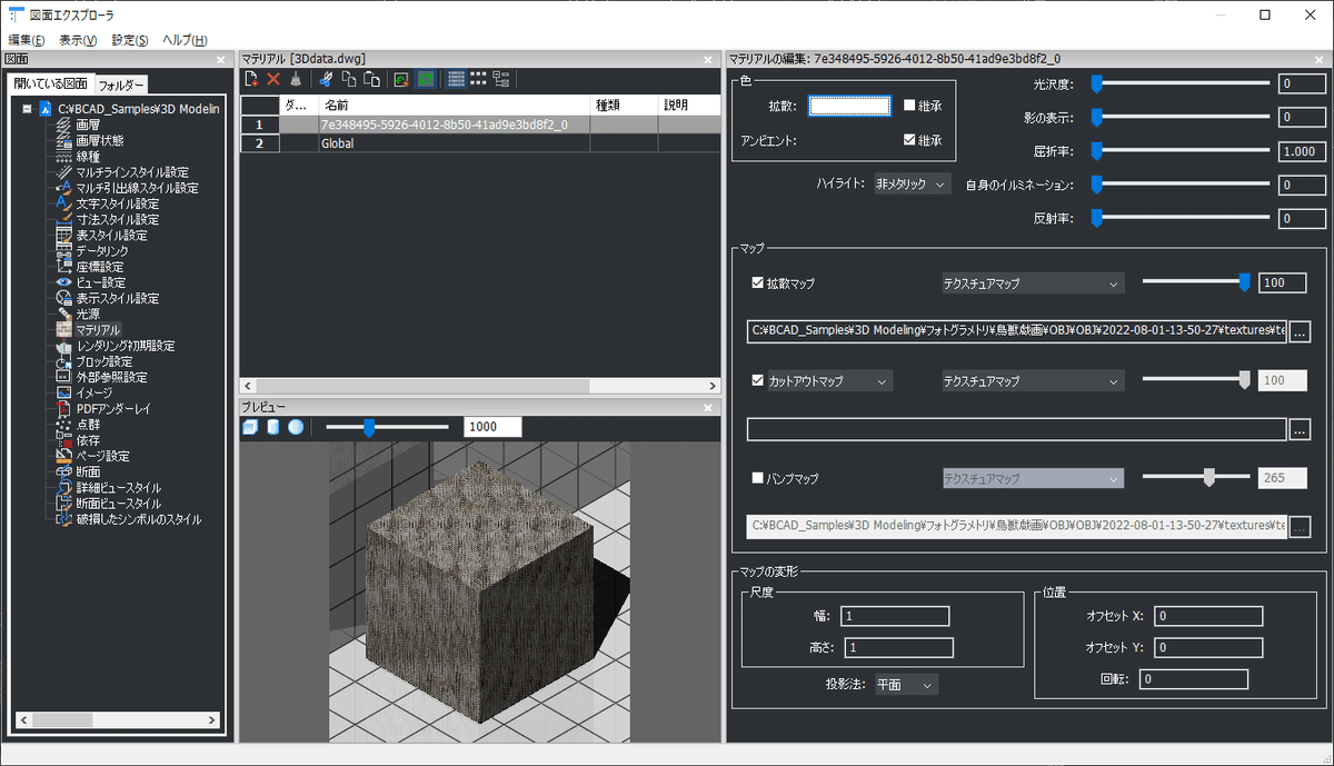

読み込んだ段階で割当できている状態で読み込まれなかった場合は、マテリアル(_materials)のコマンド([ビュー]タブにマテリアルパネルがあります。)からマテリアルを作成しテクスチャのイメージファイルを選択して割り当てます。
1659496487789-6aFaDeWojJマテリアルパネルのウィンドウ
1659494510152-1pazaxWNUAビューの切り替えでリアルな表示になった状態
これで CAD データとして扱える形で、取り込めたことになります。

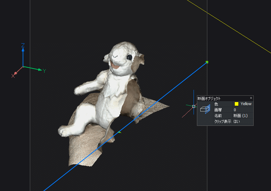

取り込んだだけでは面白くないので、モデルを断面表示してみます。

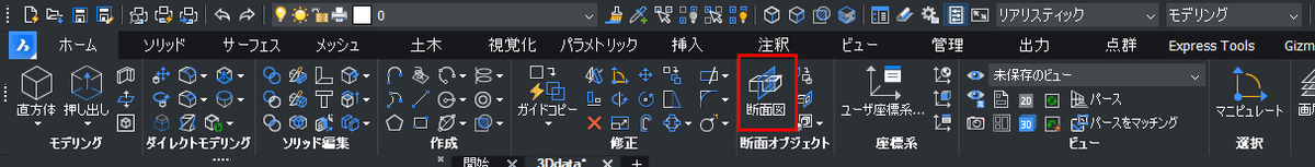

ワークスペースをモデリングに切り替えて、断面図コマンドから断面オブジェクトを作成します。
1659496795447-hHa4GJiRSC断面図コマンド

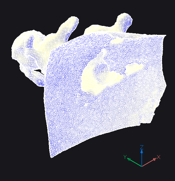

断面線をモデルを通るように作図するとモデルが断面表示されます。
1659497417952-iGcbsylXoP断面表示中 メッシュ状態なので裏面が見えます。

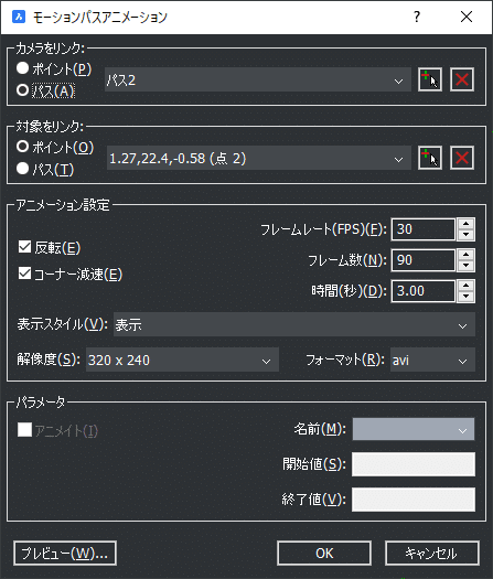

次に撮影ルートを設定します。
まず、アニメーションパス(_anipath)コマンドを実行します。
1659497999003-FuWmDUvLoB
ダイアログ上で設定をします。今回はつぎのような感じで設定しました。
  • カメラをリンクの欄は、"パス"を選択してから作図した円を選択。
  • 対象をリンクは、"ポイント"の選択してモデルの中央あたりを指示。
  • アニメーション設定の欄では、"時間(秒)"を3秒に設定。
左下のプレビューボタンをクリックすると、カメラの動きを確認できます。
OKボタンで書き出しすると、下のようなファイルで書き出しされます。
