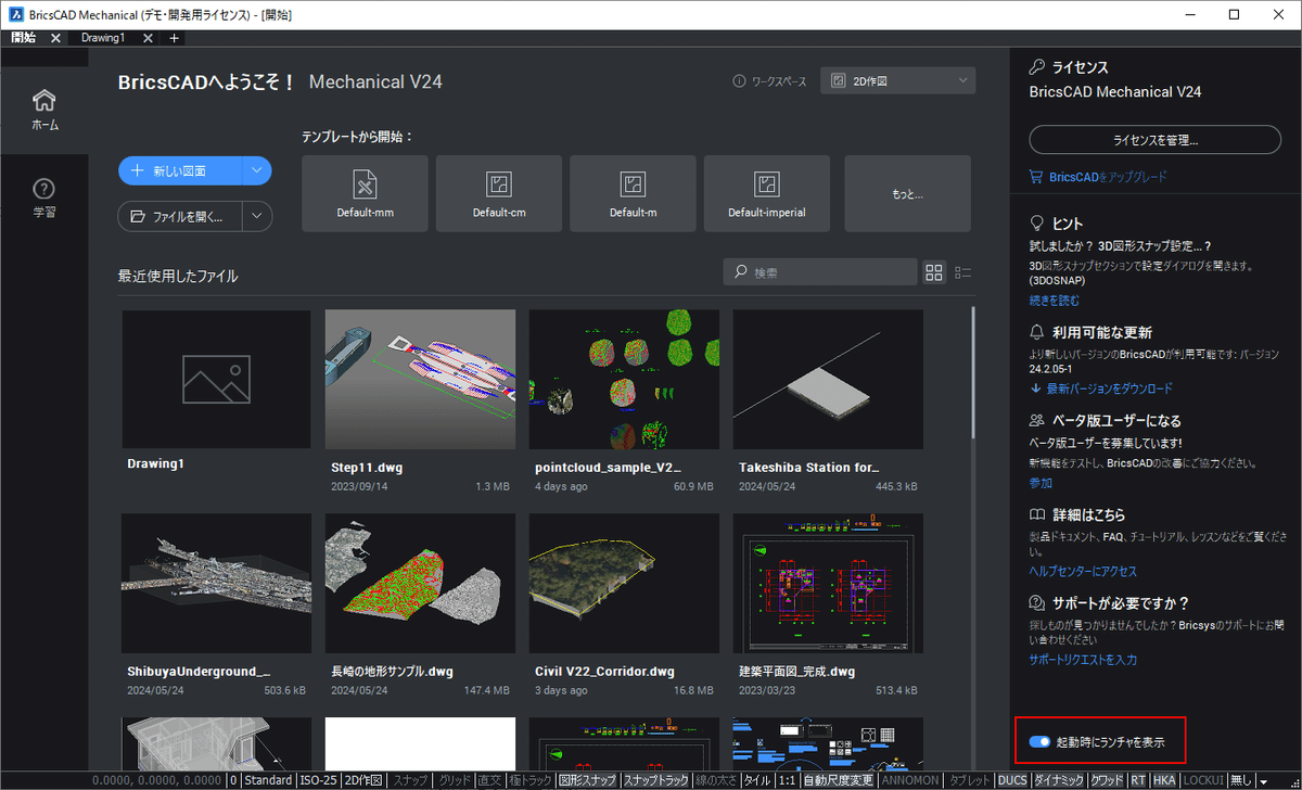

BricsCADを新規起動した際に表示される、開始(スタート)タブのホーム画面には、テンプレートや過去に開いたファイルのリストが表示されますが、スタート画面の右下に「起動時にランチャを表示」のとブルボタンがありますので、そこで、ランチャーの表示をコントロールすることができます。
1717370890574-gJziJMlBlqスタートタブの「起動時にランチャを表示」トグルボタン

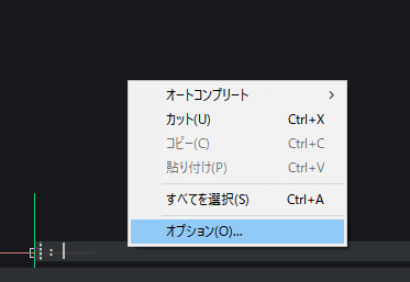

1717371301125-qcSQBLq6qDオプション表示は、コマンドウィンドウ上で右クリックして「オプション(O)…」選択して表示できます。

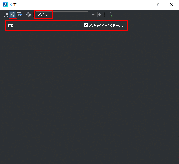

1717371116161-hMYY6ktddFオプション設定の開始欄設定「ランチャ」で検索すると見つけやすいです。
