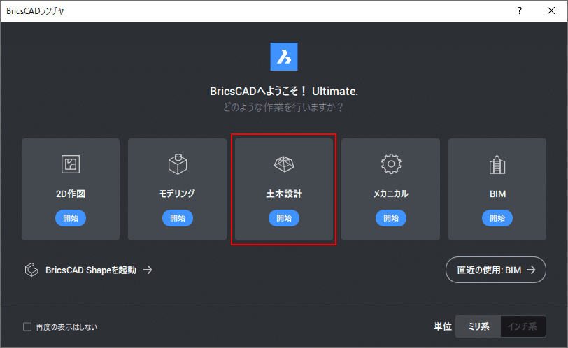

BricsCAD の Pro 以上の製品には、土木ツールが搭載されています。
機能強化もあり V23 からはワークスペースが独立して構成され、起動時のランチャからも選択出来るようになりました。AutoCAD® Civil 3D を使用している方の場合、同じような機能が部分的に搭載されていて点群と連携できるとお考えいただくとわかりやすいかもしれません。

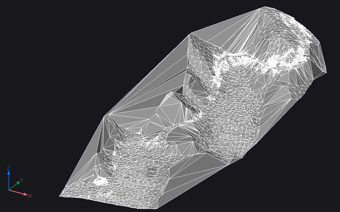

1.TINサーフェスをあらかじめ作成しておきます。
通常のサーフェスオブジェクトではないのでご注意ください。BricsCADでは、点群からTINサーフェスを生成する事もできます。
1687931734676-RvYbPiLlD7TINサーフェスの例

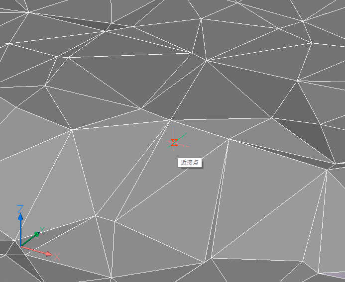

3.点を指示します。
TINサーフェス上の高さを表示したい点をクリックします。
1688000418107-jdDSm3HKcz

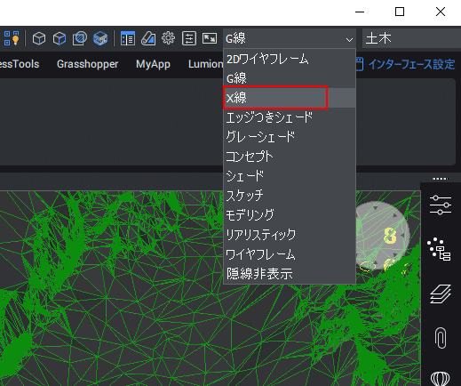

サーフェスの面上に移動するときは、「表示スタイル」をワイヤーフレームではないもの(面表示されるもの)にして近接点のスナップを忘れないようにしておきます。
標準のものだと、透過表示する "X線" がわかりやすいかもしれません。
1687918471284-EaKscJi6nV表示スタイルの選択欄から切り替えられます。

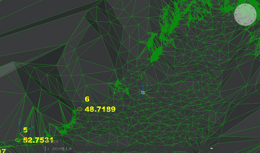

土木ポイントの位置変更
挿入した土木ポイントは、通常の図形と同様に移動することが出来ます。
TINサーフェス上の別の場所に移動すると、標高表示も連動して変化します
picture pc 2bf522b55d8bd825c3d661a6be09eb67別の位置に移動した例
ちなみに、土木ポイントをコピーすると、番号をカウントアップしてコピーされます。

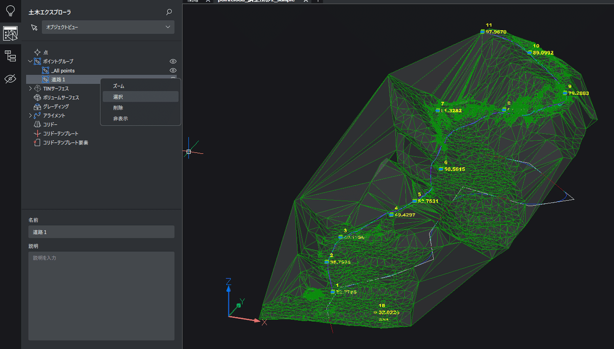

作成した点を土木エクスプローラパネルで確認する
BricsCAD V23には、土木エクスプローラ パネルという、土木向けに最適化されたパネルがあります。
土木エクスプローラ パネルでは、現在の図面中にある土木オブジェクトの情報を確認や選択をすることが出来ます。
1688006642959-wbAsNfUYD0土木エクスプローラのパネル
土木ポイントのグループを作成しておくと、切り替えや選択が楽にできます。
