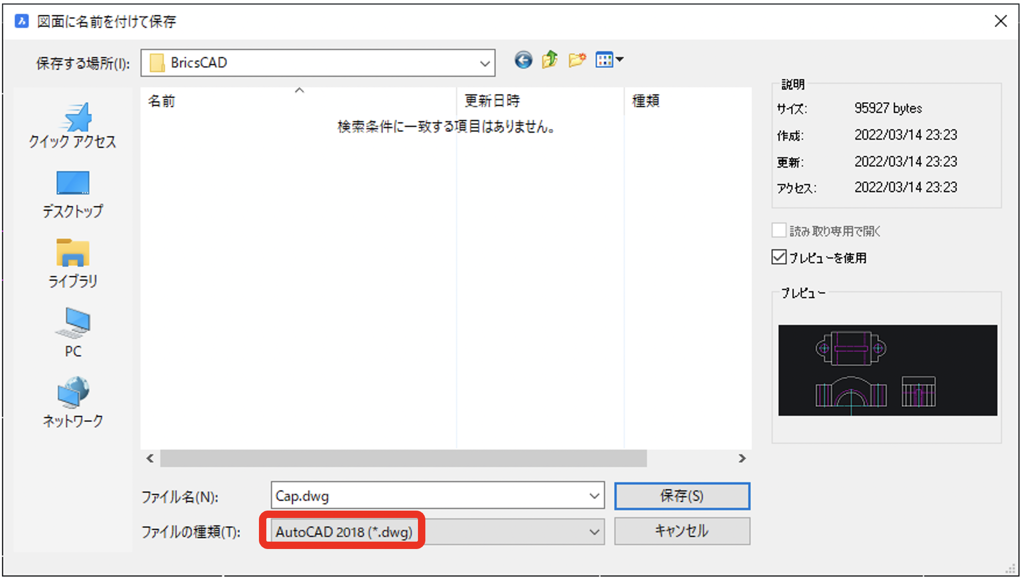

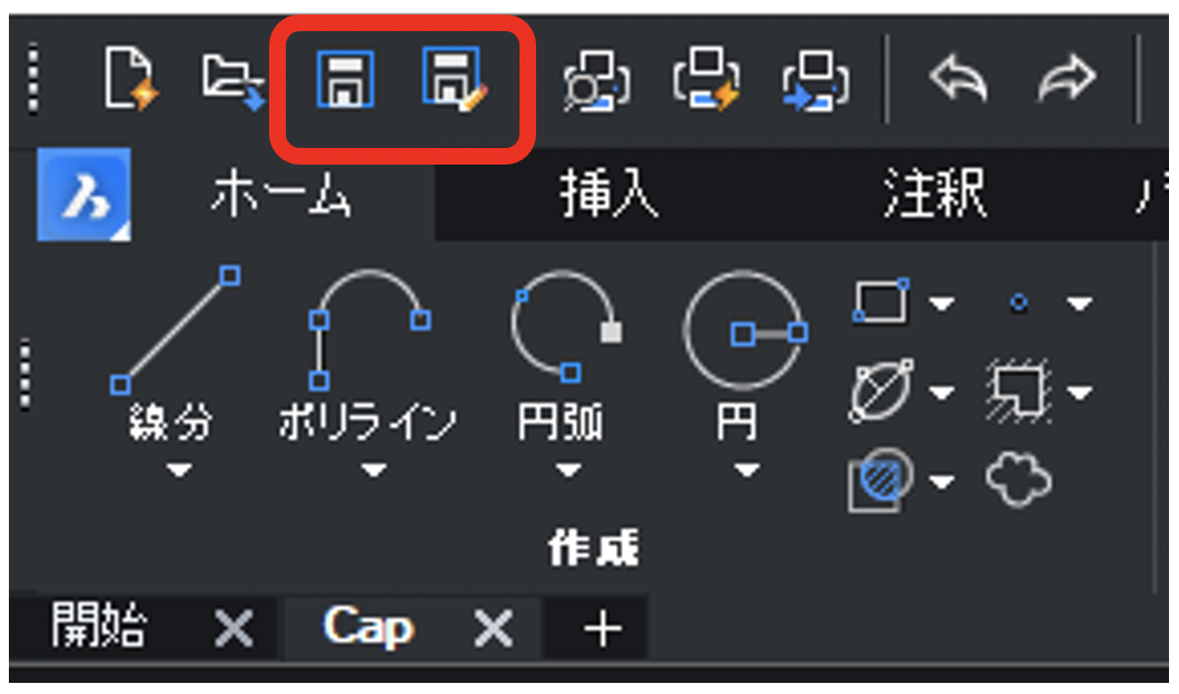

autocad-data-reading-03画面左上の保存(名前を付けて保存)をクリックし任意の場所に保存します。
autocad-data-reading-04

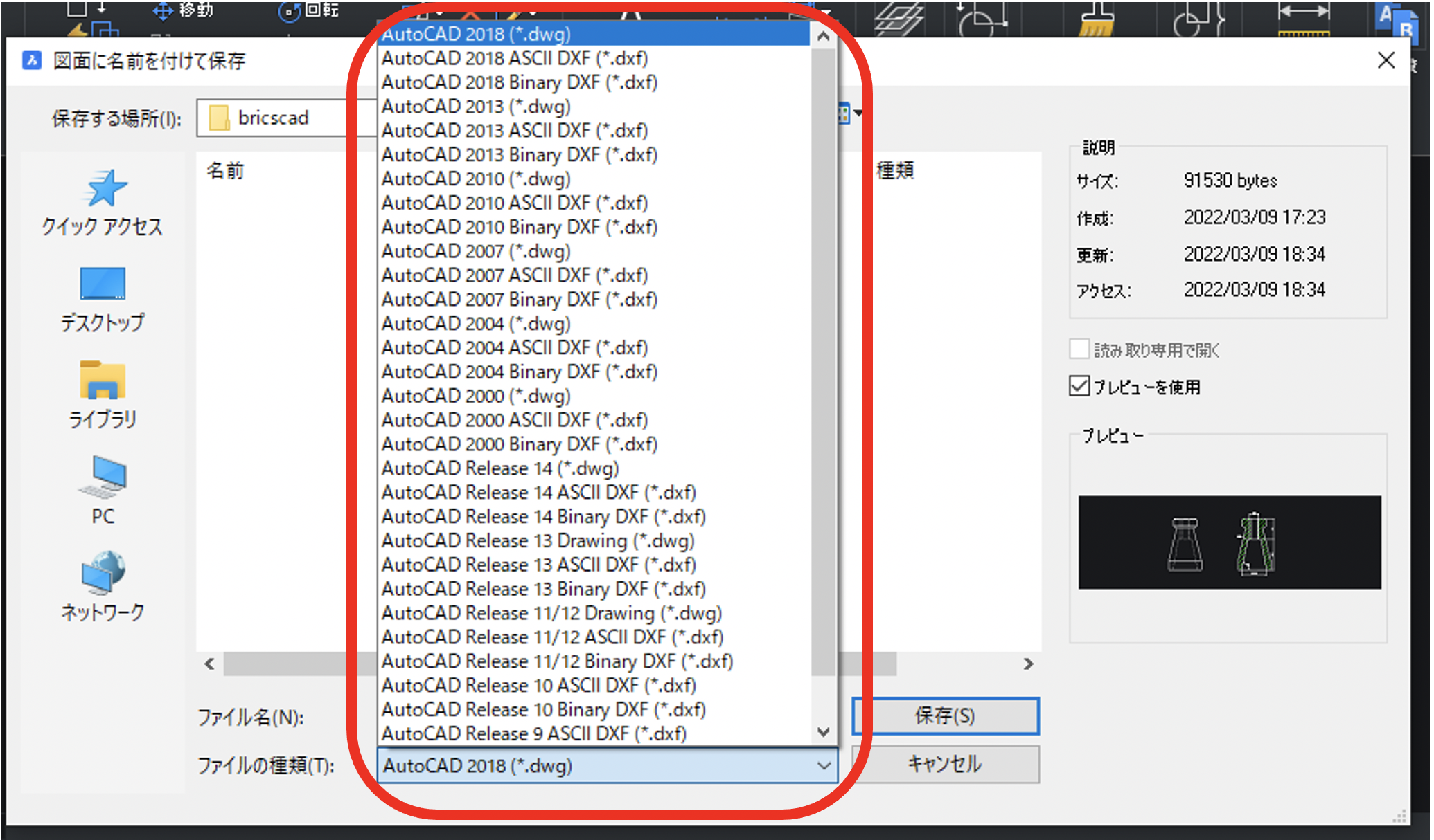

autocad-data-reading-05[ファイルの種類を]クリックするAutoCADの様々なファイル形式に対応していることがわかります。

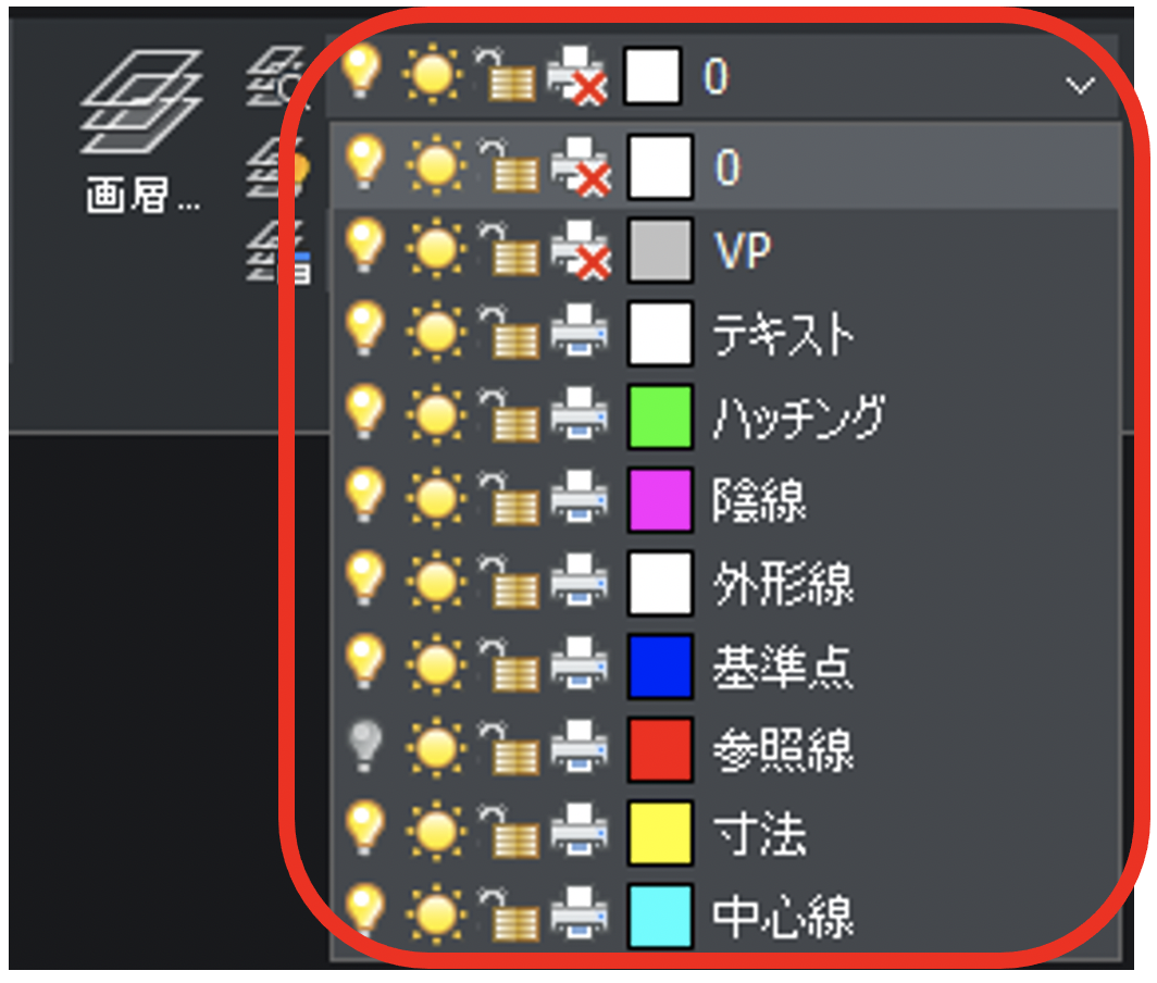

BricsCAD で作成したデータ、DWGをAutoCADで開いてみる前に BricsCADの画像を確認してみます。
[画像管理]をクリックすると画像が展開されます。

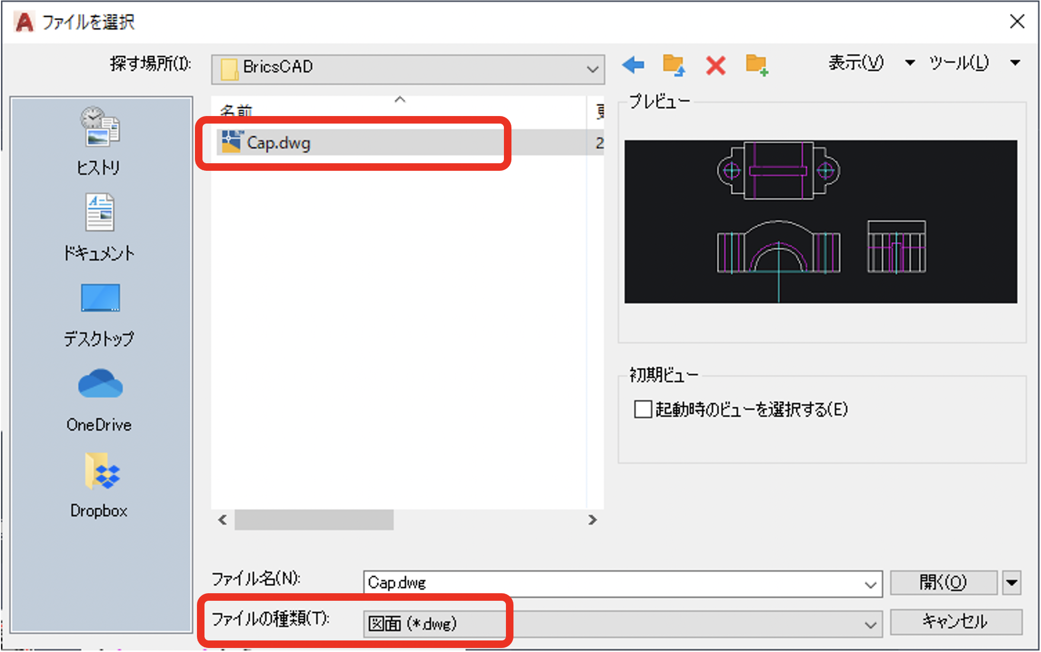

autocad-data-reading-07[ファイルを開く]をクリックし保存したデータを指定します。
autocad-data-reading-09
保存したデータが見つからない場合は[ファイルの種類]を確認してみましょう。
AutoCAD側でテンプレートファイル形式が指定されている場合があります、その時は[ファイルの種類]から図面(*DWG)に切り替えてください。

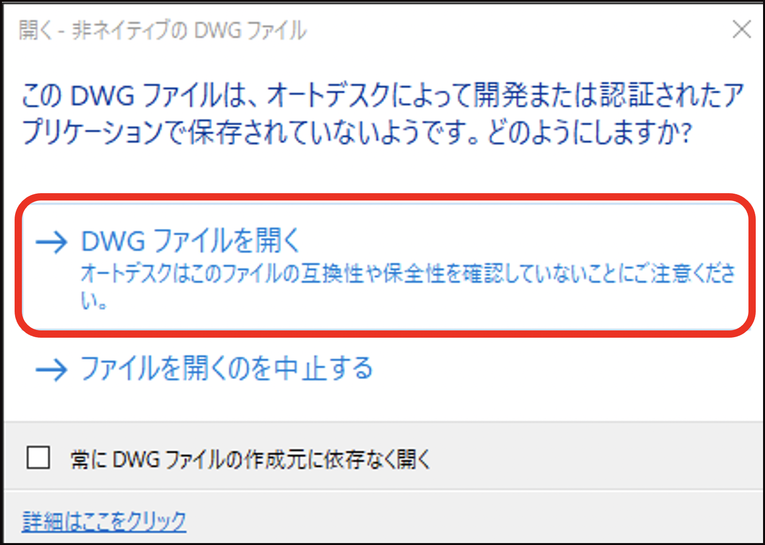

ファイルを指定して開くとこのようなアラートが表示されます。
これは、図面ファイルに保存されている透かしデータが適切に扱われていることを意味していてメッセージが出ても問題ありませんので開く流れで進めましょう。
[→DWGファイルを開く]をクリックします。

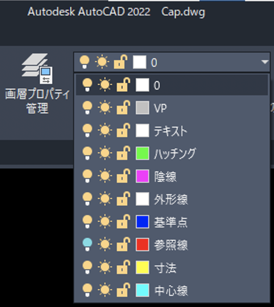

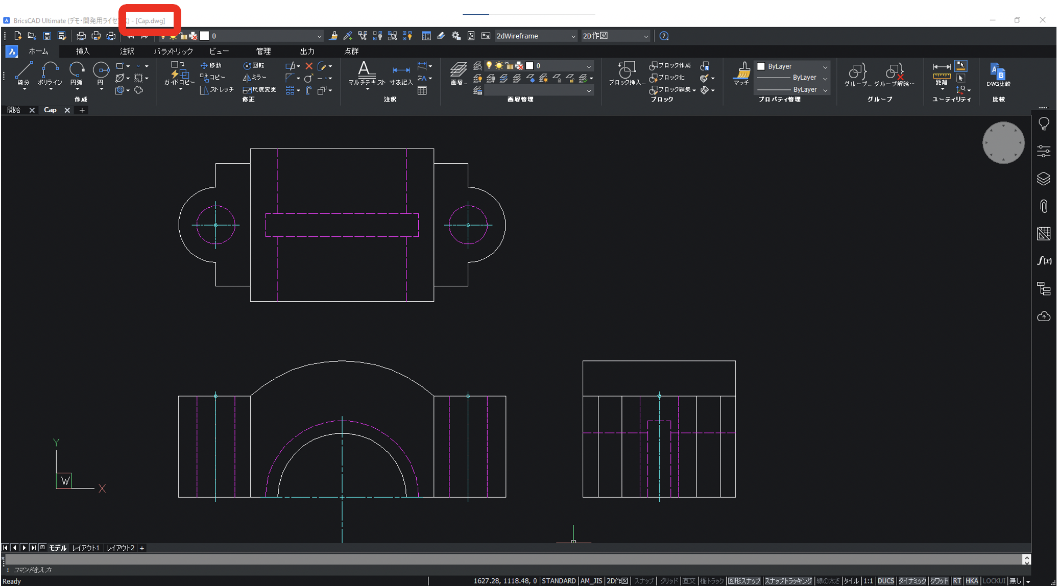

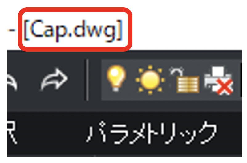

autocad-data-reading-10画像の確認をします。
autocad-data-reading-12

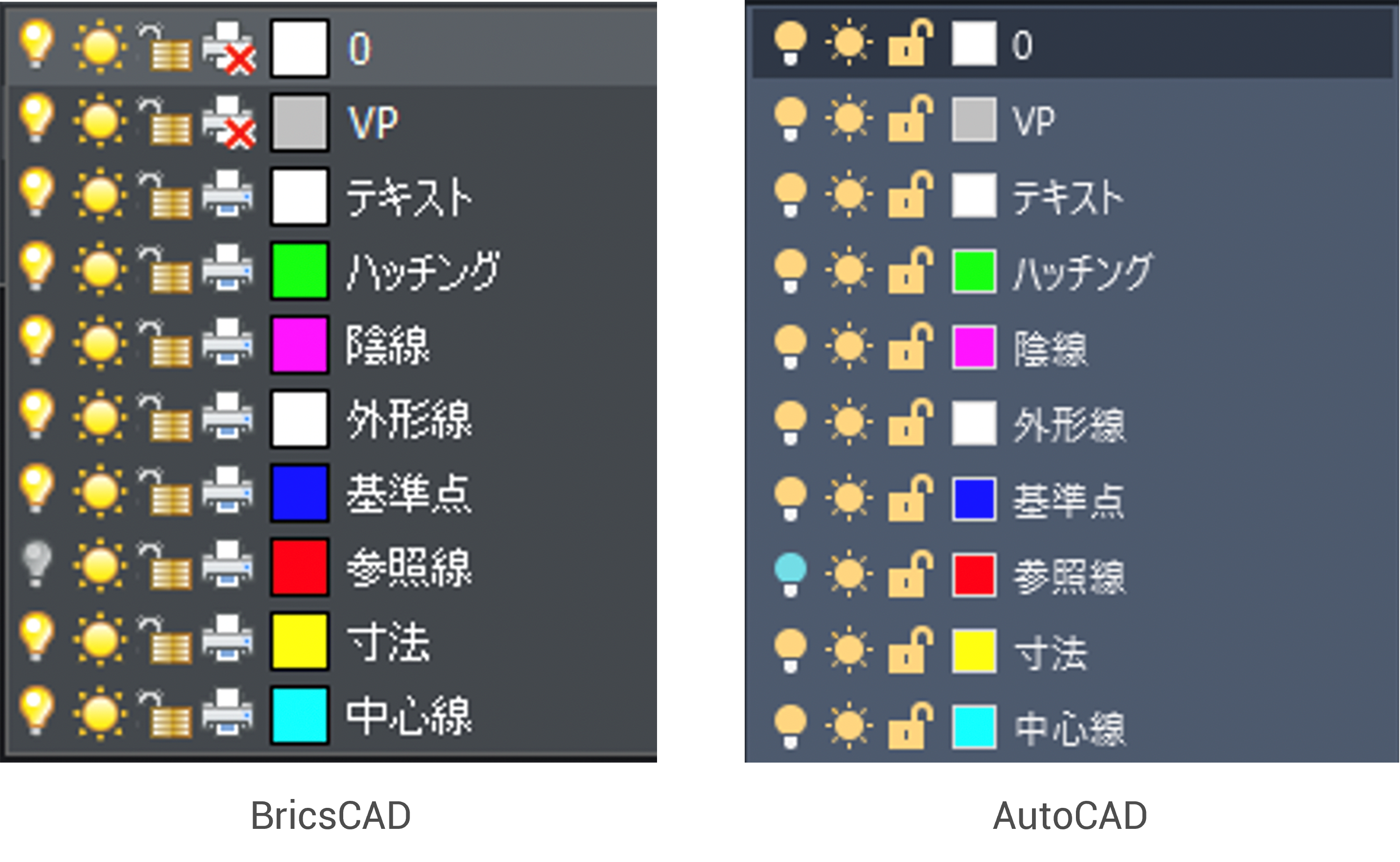

BricsCADの画像と並べてみます。
画像1
画像の内容がきれいに移行されているのが確認できます。
編集についてもインターフェースも違和感がないので同じ感覚で行うことができます。
