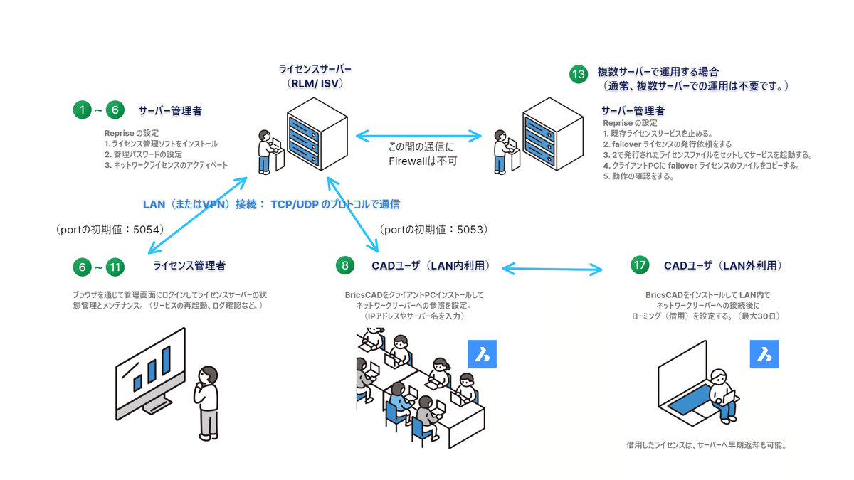

BricsCAD ネットワークライセンスの運用イメージ
各番号は後述の「BricsCAD ネットワークライセンス導入ガイド」のファイルをご覧ください。
上の運用イメージのように、BricsCAD のライセンスサーバーとして運用するPC またはサーバーでライセンスを認証しておき、BricsCAD を使用する PC には、BricsCADをインストールしておいてライセンスサーバーを参照する設定をすることで利用可能になります。

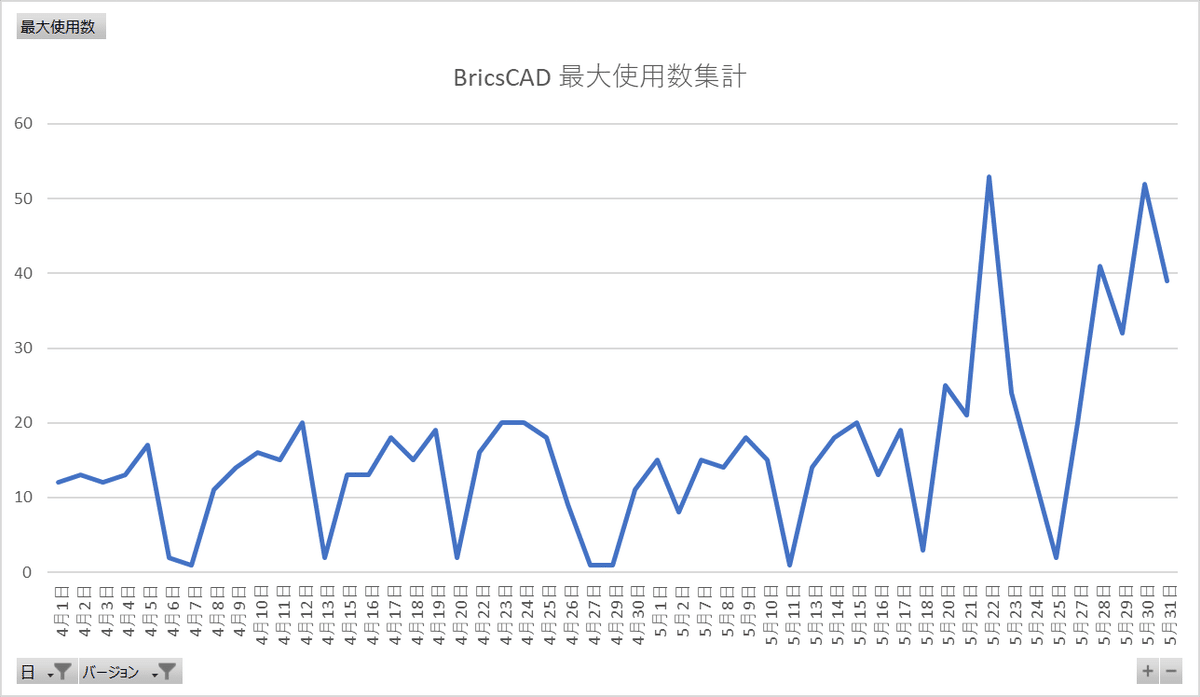

ネットワーク版を使用すると、ライセンスの使用状況を記録してレポートログを取得することができます。このログデータをログ解析のツールで確認することで、追加のライセンスが必要なるタイミングや数などについて考慮するための状況を可視化できるので、必要な予算を試算しやすくなります。
ログ解析ツールの例
「RLMライセンス管理バンドル」を使用すると、ログファイルからCSV形式である程度整理された情報を取得できます。そのファイルを Excel などの表計算ソフトで加工すれば日計やユーザごとの使用時間などを集計できます。
CSVファイルを元に MS Excel で ピボットテーブルを使用して集計したものをグラフ化した例

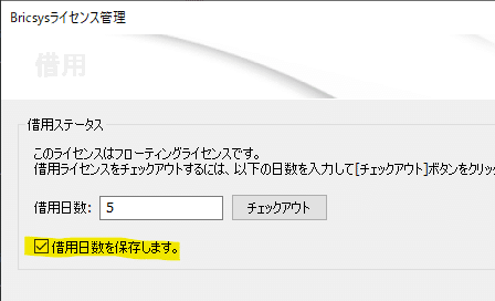

BricsCAD のネットワーク版には、ローミング(借用)機能があり、最大30日まで一時的にライセンスをPCに貸し出しする形で利用することができます。
また、ローミング(借用)状態をキープする機能があるので、たとえば借用日数を7日間保持する設定にした場合、ライセンスサーバーに接続できる間は、使うたびに自動で7日間の借用を更新してくれます。
日数の自動更新設定

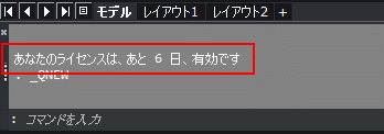

外出先で社内ネットワークに繋げずに使用すると、BricsCAD で最後にネットワークライセンスを使用した日から7日間はライセンスサーバーに接続がなくても、ライセンスが使える形になっているというわけです。
起動時に表示されるローミング時の残り日数表示
毎回ライセンスの借用をしなくても勝手に借用が更新される状態で使用できるので、短期の出張やワーケーション利用が多い方も借用し忘れがなくなるので安心です。
