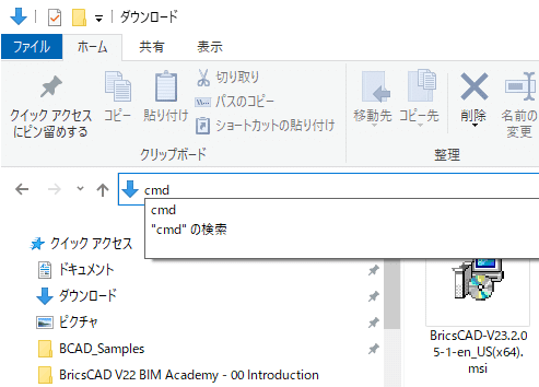

Windows10 以降では、エクスプローラでフォルダを表示して、アドレス欄に cmd や powershell をと入力して Enterキーを入力すると、現在のフォルダでコマンドプロンプや powershell が実行されます。
エクスプローラから cmd を実行しているところ
