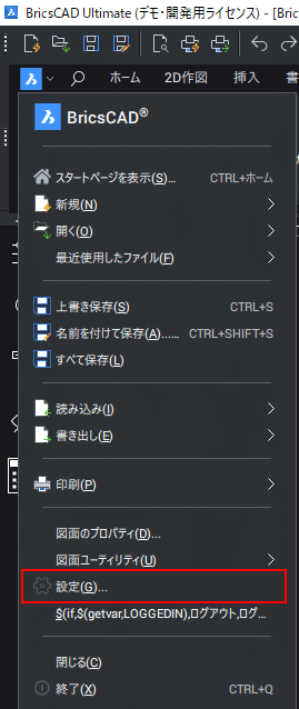

1691382110935-RMt8I3aSqj左上のアプリケーションボタンのメニューにある「設定」の項目

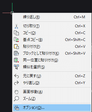

1691382169461-7gYoy2B3Seマウスのショートカットメニュー(初期値右ボタン長押し)のオプション

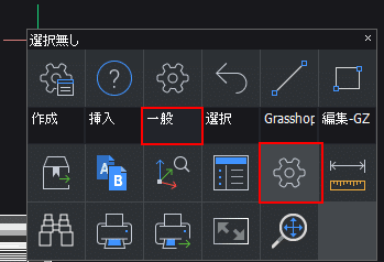

1691382335549-AV1hKSl8Puクワッドメニューの一般タブにある設定アイコン

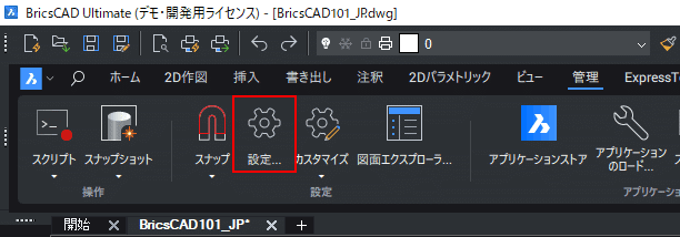

1691382393526-YH64tVStBgリボンメニューの「管理」タブにある設定アイコン

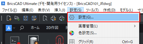

1691382471025-g6egzPon9Oメニューバーの「設定」にある「設定」の項目

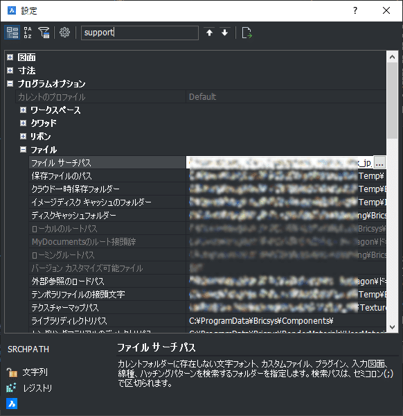

上記のうち、SettingsSearch コマンドだけ少し趣が異なる機能になります。SettingsSearch コマンドは、設定のダイアログ画面にある検索欄に単語を入力した形で表示する事ができる機能です。
例えば以下のような流れで実行すると
SETTINGSSEARCH[Enter]
設定/カテゴリーを検索: support[Enter]
ダイアログは以下のような形で表示されます。
1691382990289-dwwOnirIhsSettingsSearch コマンドで supportを入力した結果
「設定/カテゴリーを検索: 」のステップで「サーチ」などの日本語も当然使えます。

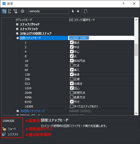

設定のダイアログで表示されるほとんどの設定は、システム変数という形で実装されています。設定のダイアログで各項目をクリックした際に、左下にシステム変数の名前とタイプなどの情報が表示されます。
1691383947671-vUR2TcWi8Zオブジェクトスナップのシステム変数
変数値のタイプ「ショート」は「短整数」を意味します。
鍵アイコンは変更の可否を表していて、ロック状態のものは「読み取り専用」です。
変数名を入力(大文字小文字は関係ありません)して、変数値のタイプにあった数値や文字列の値を入力することで設定を変更することが出来ます。
