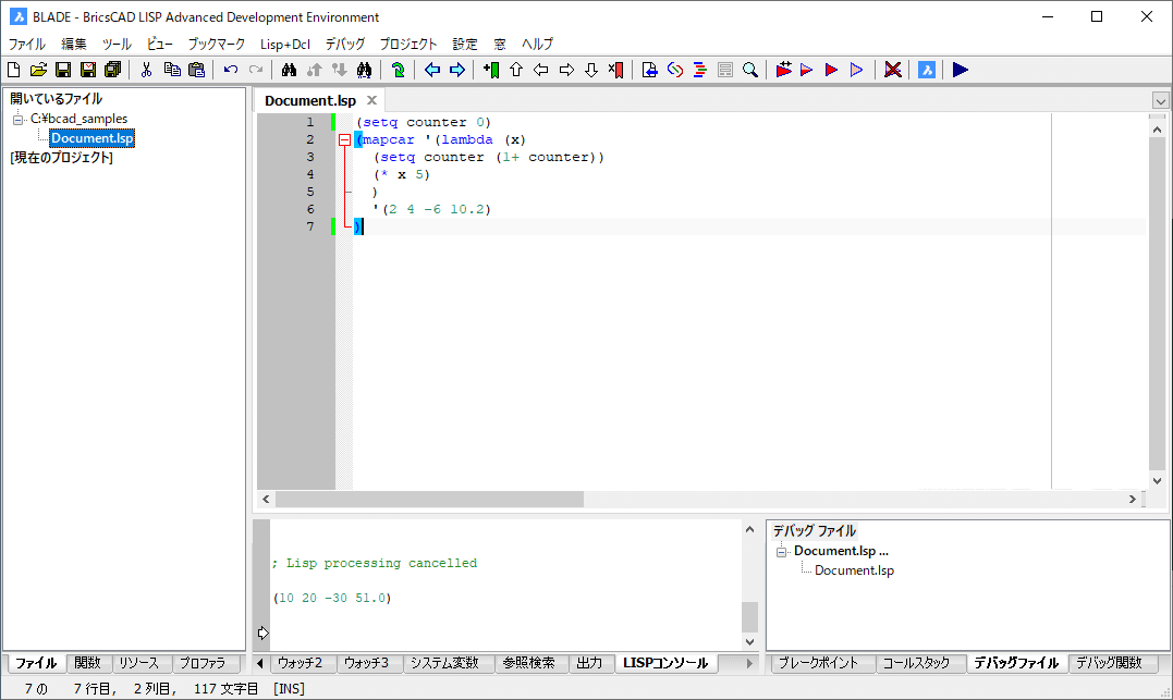

BricsCAD には BLADEという開発環境(IDE)が搭載されていて、LISP など BricsCAD で使用できるいくつかの API や環境ファイルの開発を行う事ができます。(BLADE の使い方については今後記事にしていくかもしれません。)
1651109885985-lz77avDhxmBLADE のインターフェス

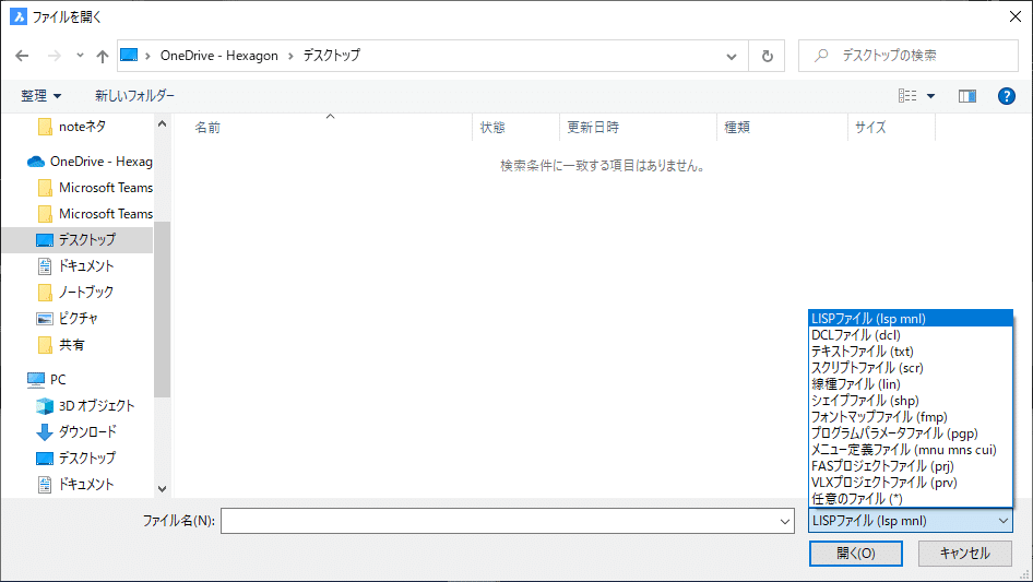

1651107090082-pR3sKgV91dBLADEで扱えるファイル

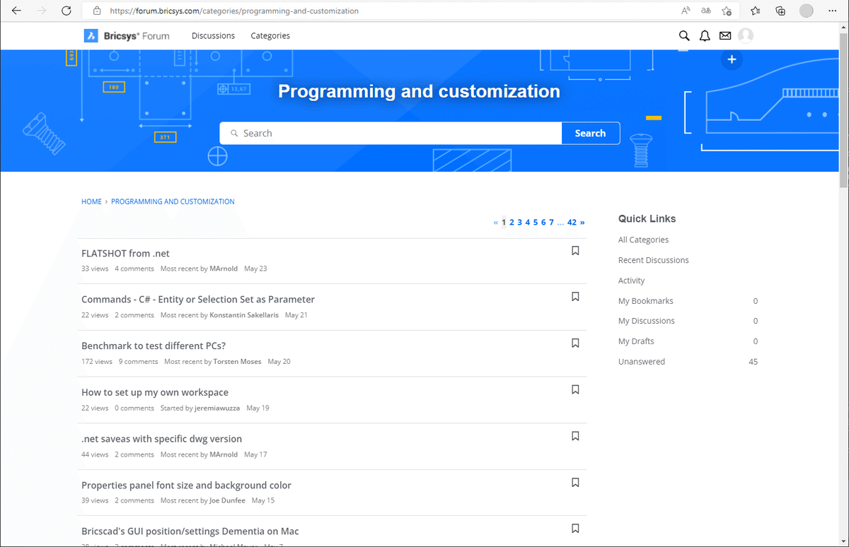

英語ベースになってしまいますが、Bricsys のフォーラムに開発&カスタマイズ用のコミュニティもありますので除いてみてください。(登録無料です。)
1653459943743-wtIXzyzLk3 (1)Bricsys の開発&カスタマイズ向けフォーラム
