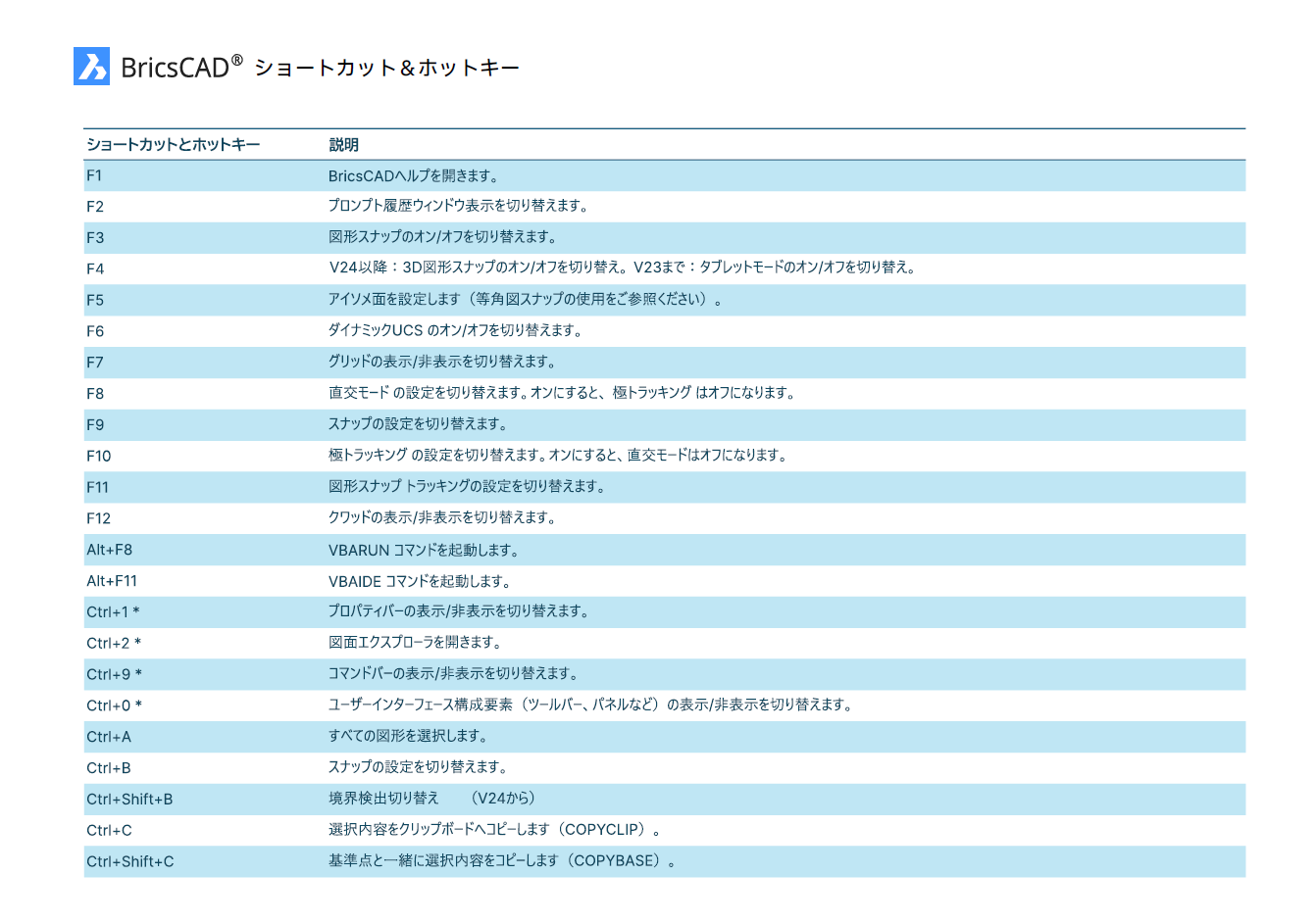

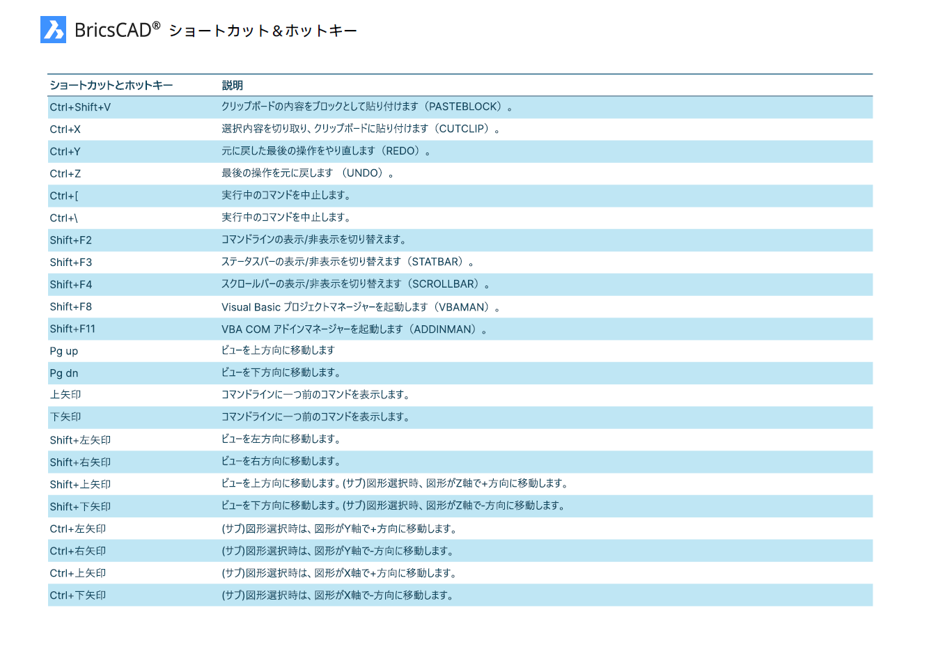

BricsCADでも、他のソフトウェアと同様に、ショートカットキーとファンクションキーやHomeキーなどの単独キー(ホットキー)を使って機能実行やモード切り替えが可能です。ヘルプセンターに掲載の一覧はAZERTY配列(フランス、ベルギーなどで使用されるキーボード配列)に基づいているため、日本で一般的な109キーボード向けに調整した一覧を作成しました。PDFファイルも用意していますので、ご自由にご利用ください。

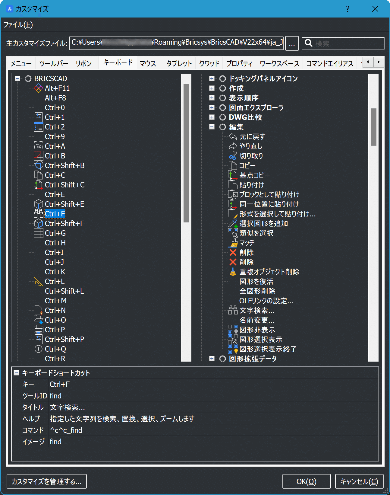

ショートカットの編集は、カスタマイズ(CUI)コマンドを実行して、[キーボード]タブの中で行うことができます。
ショートカットの追加
キーボードタブを表示すると、左側が現在の設定状況、右側がBricsCAD に登録されているコマンドの一覧なっています。
ショートカットの追加の2つの方法

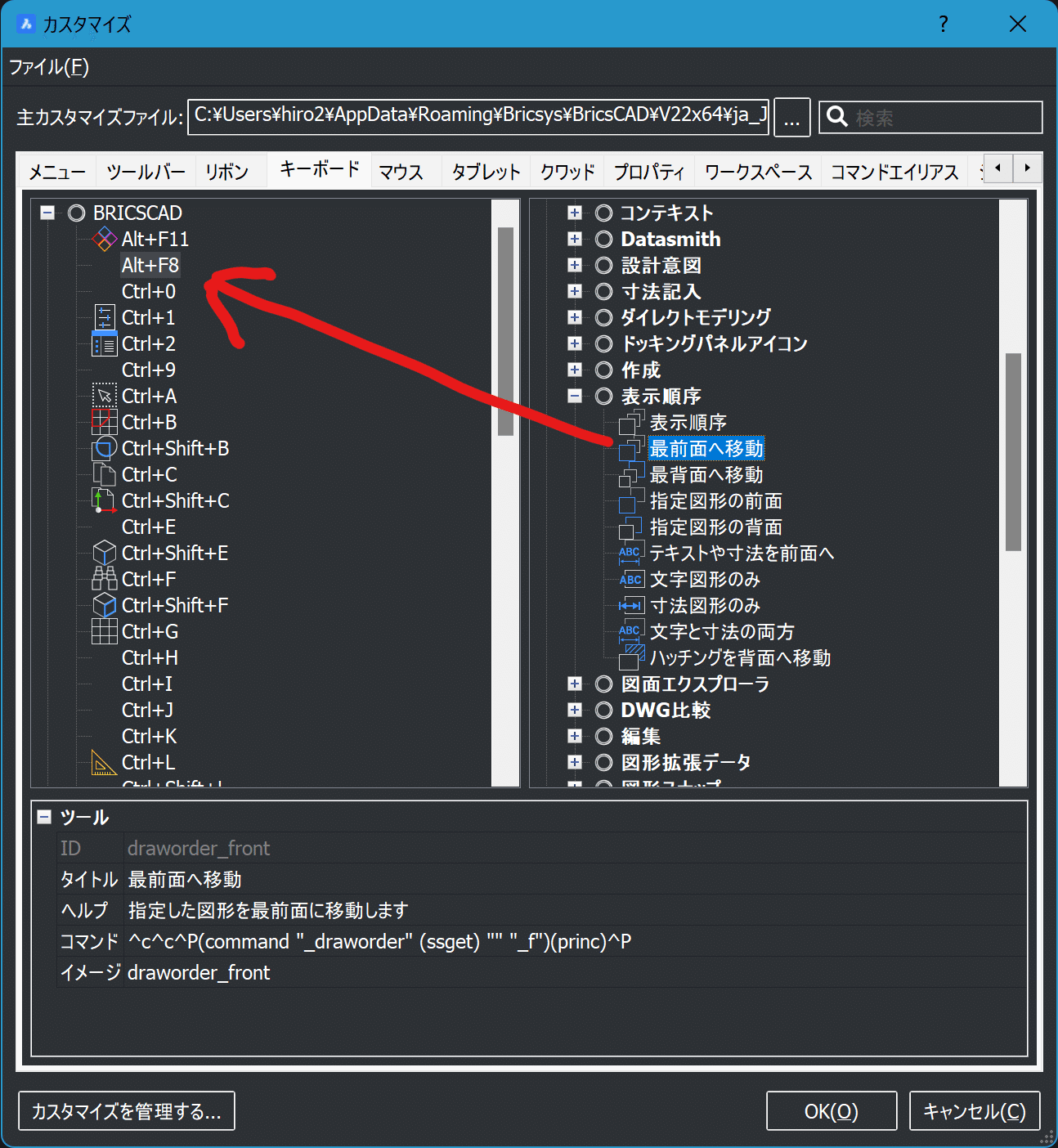

既存のショートカットを上書きする場合
左コマンド一覧から、ショートカットに追加したいコマンドを、ドラッグして、右側のツリーにある既存の登録したいショートカット上でドロップ
Alt+F8 に「最前面に移動」コマンドを追加する場合の例
設定が重複せずに簡単に変更できるので、割り当てを変更する場合はこの方法がおすすめです。

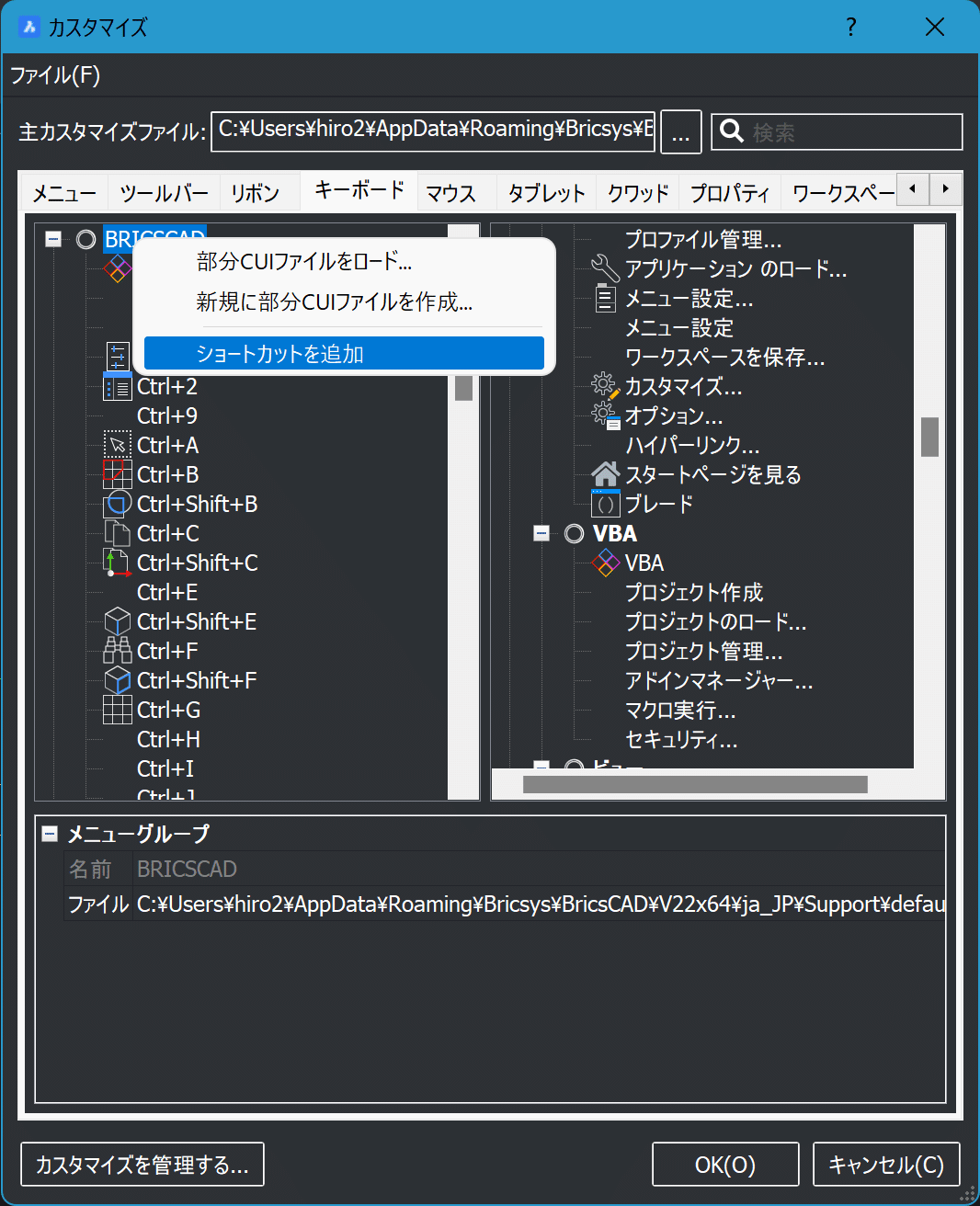

新規にショートカットを追加する場合
まだショートカットキーが割り当てられていない組み合わせのものに対して、ショートカットキーを割り当てたい場合は、右側のツリー上で右クリックして、ポップアップメニューの[ショートカットの追加]を選択します。
右クリックメニュー

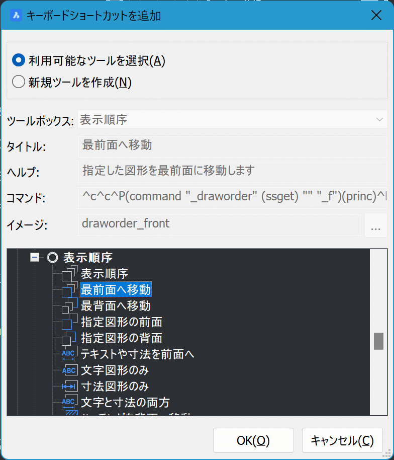

追加を選択すると、「キーボードショートカットを追加」のダイアログが表示されます。あたらしく追加したいショートカットが既存のコマンドである場合、「利用可能なツールを選択」を選択します。

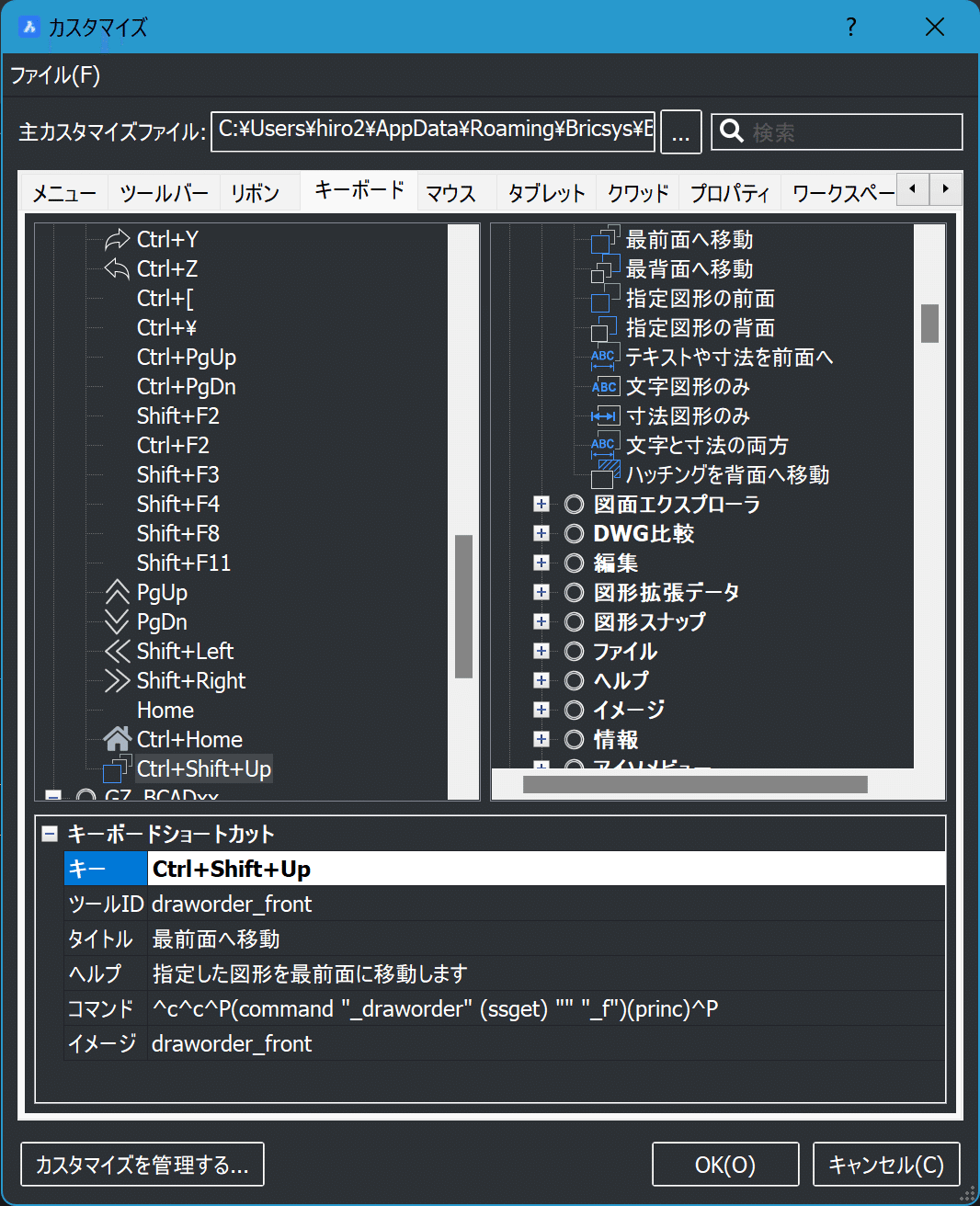

事例として、表示順序の「最前面へ移動」を[Ctrl]+[Shift]+[⇧(上矢印)]の組み合わせで登録します。
下部のリストから「最前面へ移動」を選択してOKボタンをクリック
ツリーにコマンドが追加されるので、キーの欄をクリックしてからキーボードでショートカットに登録するキーを入力します。(今回の場合は CTRL+SHIFT+⇧キーを押します。)
設定が終わったら、OKボタンでカスタマイズ画面を終了して登録完了です。
