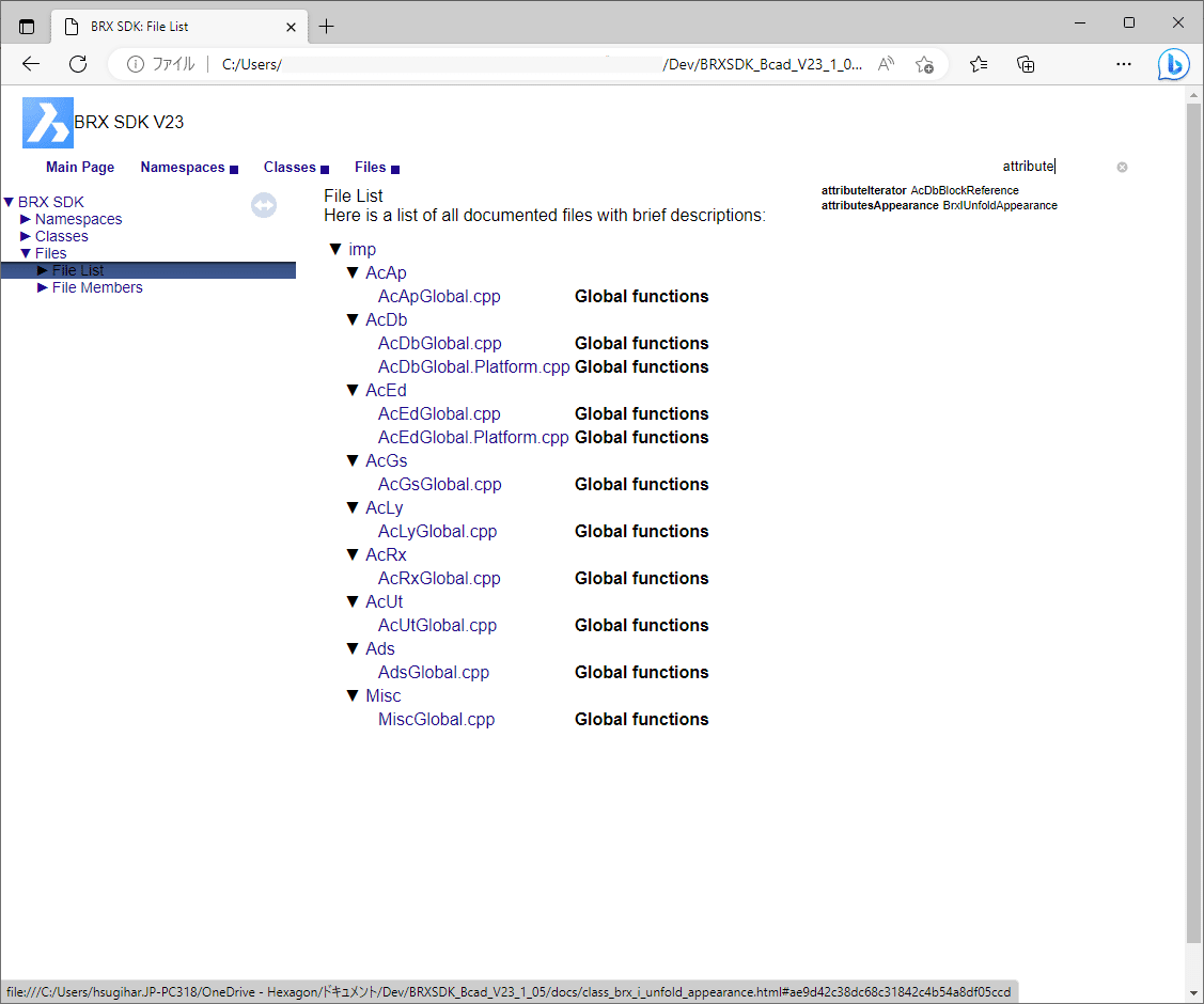

1684199043949-hLzRG65u3sSDK のフォルダ構成
docs フォルダ内には、 doxygen で生成されたドキュメントが格納されていますので、index.html ファイルをブラウザで開くと、クラス名など各種の情報を閲覧・検索できます。
1684198192883-mDXAgT9geE V23 の BRX ドキュメントを表示した状態
