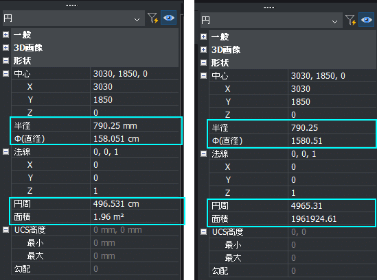

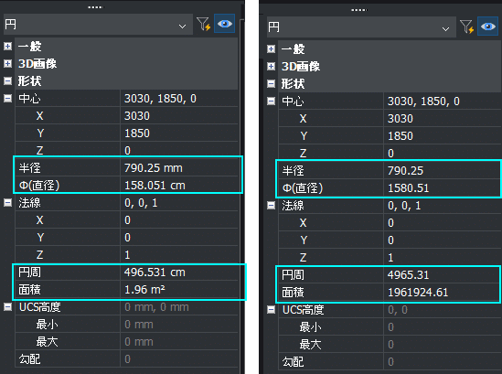

1695778742177-ERB9kxql4F円オブジェクトのプロパティ表示時例
(左:単位表示有効、右:すべての単位表示を無効)

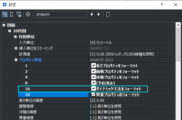

単位表示の設定は、設定画面から 「プロパティ単位」 にて行います。
プロパティ単位の 16 「ダイナミック寸法をフォーマット」をチェックされた状態にします。
1695779511556-CTGpvEBQQl

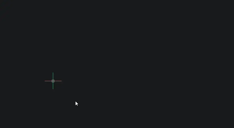

この設定状態でダイナミック入力を使った作図時に距離(寸法)入力が行なえます。
picture pc 51b493dd16e30331fda2ff6d29c5eb00「ダイナミック寸法をフォーマット」有効状態での作図例

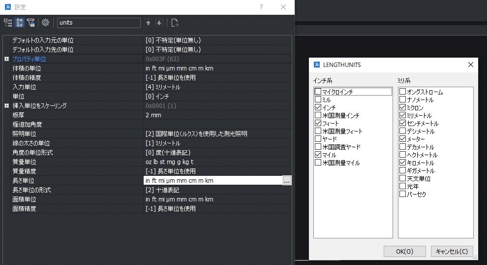

表示・入力で使用される単位

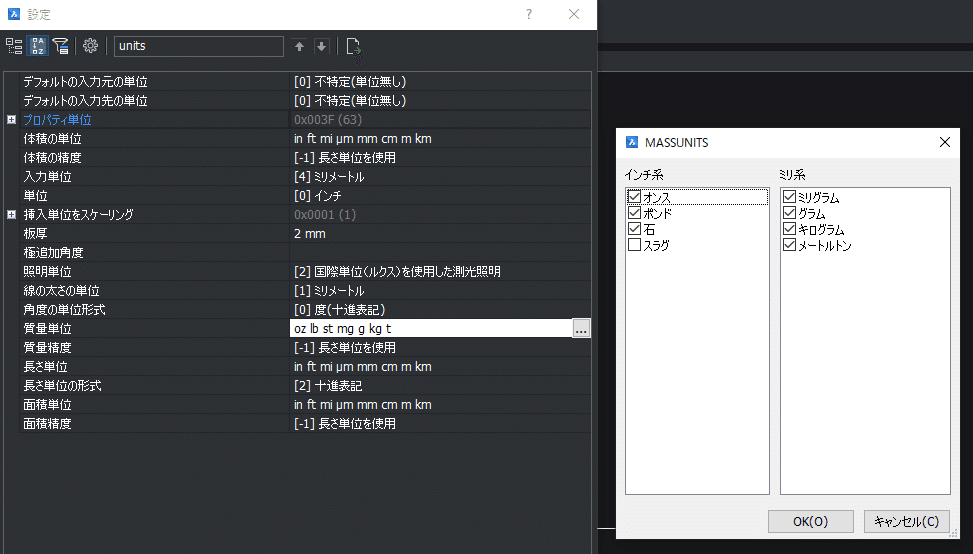

プロパティ表示や、寸法入力で利用できる単位は、設定で長さや面積など、各項目ごとにセットされている単位リストのものになります。
1695780140120-WHVar7VEl8長さ単位の例
1695780473818-EdZDJi2XB2質量(重さ)単位の例
単位リストの初期値は、BricsCADの単位リストからよく使われると思われるものが有効になっています。精密機器を設計されている方は、長さにナノメートルなどを入れてもいいかもしれません。
