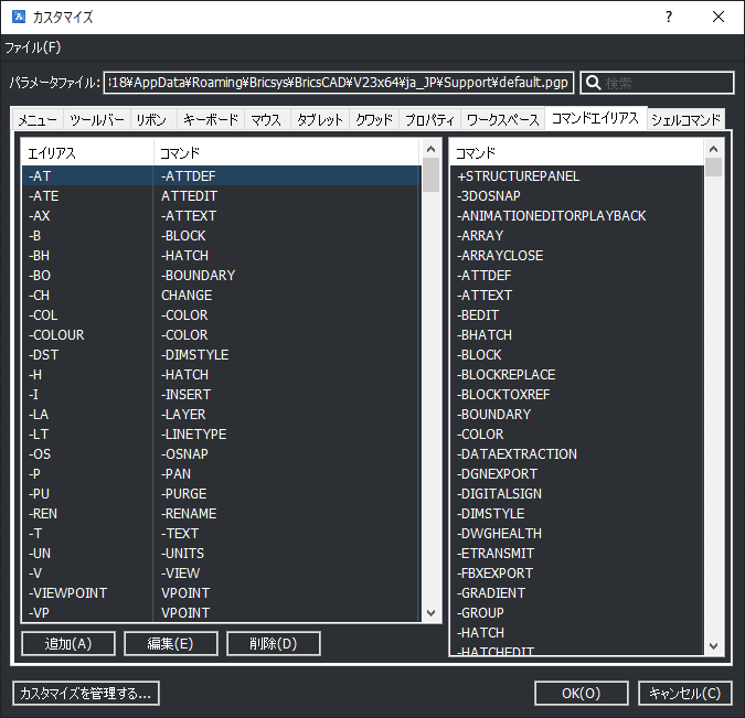

コマンド エイリアスはカスタマイズできます
BricsCAD のエイリアスは、新たに追加したり、既存の内容を削除・変更したりしてカスタマイズすることが可能です。エイリアスの編集は、ALIASEDIT (エイリアス編集)のコマンドから行う事ができます。
1681375276673-bHQRYWA0eyエイリアスの編集画面
コマンドを実行すると編集画面が表示されます。
左の欄に現在のエイリアス設定が表示され、右の欄は CADのコマンドリストが表示されています。
コマンドリストから追加したいコマンドをダブルクリックするとエイリアスを追加する流れになります。

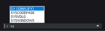

1681375666385-Zp34cxFPPM簡略化(SIMPLIFY)コマンドを追加している例
BricsCAD には、コマンドライン入力にオートコンプリート機能がありキーボードで文字を入力するとその文字が含まれるものがリスト表示されますが、エイリアスで設定されているコマンドも対象になっています。
1681375830172-lJwIFw8mgi追加したエイリアスコマンドがリストアップされています。
