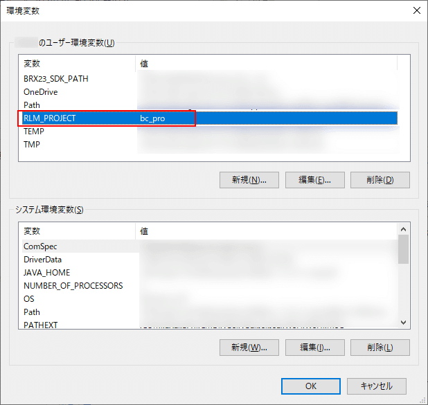

オプションファイルに設定をして、ライセンスマネージャへの読み込みが終わったら、次はクライアントPCに RLM_PROJECT 環境変数に指定 して ID に対応した BricsCADを起動するようにします。
RLM_PROJECTの環境変数設定は、Windows の環境変数設定に追加しておいても良いですし、起動用のバッチファイルを作成してその都度の切り替えて使う形としてもいいです。どちらでも構いません。
1685325368189-LeVFlKLeZAWindows の環境変数に追加した状態
