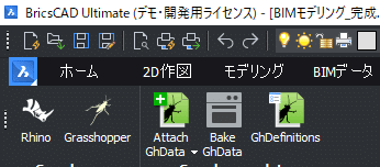

上記のアプリをインストールするとメニューが下イメージの形で追加され、Rhino と Grasshopper をインプロセスで動かすことができます。
Rhino は日本語版もありますのでインターフェスは日本語で使えますが、 Grasshopper は英語UIでの利用となります。
1673930810692-3Rqre1UsKSV23 にインストールした状態

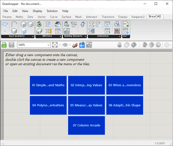

1673932665893-Mo6bDPEzzjGrasshopper に追加されている BricsCAD ツール
次のことができます。(アプリカタログの内容を引用)
  • グラスホッパースクリプトを.dwgにリンクします。
  • グラスホッパーの入力パラメーターとしてBricsCADエンティティを使用します。次のエンティティがサポートされています:平面、点、曲線、エンティティ、エッジ、面、頂点。
  • グラスホッパーで使用するBricsCADライブラリからBIMデータを選択します。次のデータをグラスホッパー内で使用できます。
    建物
    ストーリー
    構造用鋼プロファイル(名前、サイズ、標準および曲線)
    分類用のBIMタイプ
    BricsCADでサポートされているすべてのIFCタイプが利用可能。
  • BricsCADエンティティから発信されたBIMデータを取得します。
    次のデータは、コネクタによってGrasshopperに読み込むことができます。
      線形ソリッドの軸
      押し出し経路
      プロファイルに関する情報、および分類されたすべてのエンティティのプロパティ名と値。
  • BIMデータをグラスホッパージオメトリに割り当てます。次のデータを割り当てることができます:
    建物
    ストーリー
    構造用鋼プロファイル
    分類用のBIMタイプ
    BricsCADでサポートされているすべてのIFCタイプが利用可能、プロパティ(分類されたジオメトリ)
  • BricsCADに存在するすべてのBricsCADエンティティを取得し、要素タイプや空間位置でフィルタリングします。
  • グラスホッパージオメトリをネイティブのBricsCADジオメトリに変換します。
  • グラスホッパーで指定されているBIMデータを「ベイク」します。
  • IFCに直接エクスポートします。

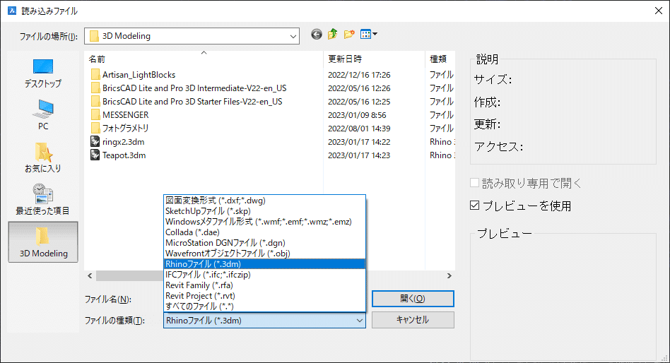

Rhinoceros モデルデータの取り込み
なお、Rhinoceros のモデルデータ(.3dm)ファイルは BricsCAD のどのグレードでも読み込みできます。ただし、BricsCAD Lite の場合は一度 Shape で開いてDWG保存する必要がありますので、効率的な面でお勧めはしません。
1674004939688-kLuM29y6PT挿入(_Import)コマンドのファイルの種類
