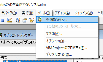

Excel の VBA IDE を開いて参照設定を開いてみてください。

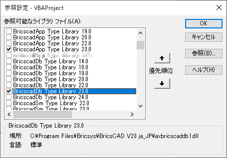

参照ダイアログのリストに「 BricscadApp Type Library <バージョン> 」、「 BricscadDb Type Library <バージョン> 」のライブラリ(バージョンごとに登録されています。V23なら 23.0)が見つかるはずですので、チェックを入れて参照します。(無い場合は BricsCAD を再インストールしてみてください。)
1689817701199-Q2MwlGtW92参照設定ダイアログ

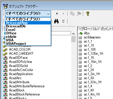

参照設定を追加したら VBA IDE のオブジェクトブラウザを表示して、ライブラリの内容を確認してみます。BricscadAppBricscadDb でそれぞれのクラスやプロパティ、定数などの内容を確認することができます。
1689817799165-aiGUD7j7YQオブジェクトブラウザ

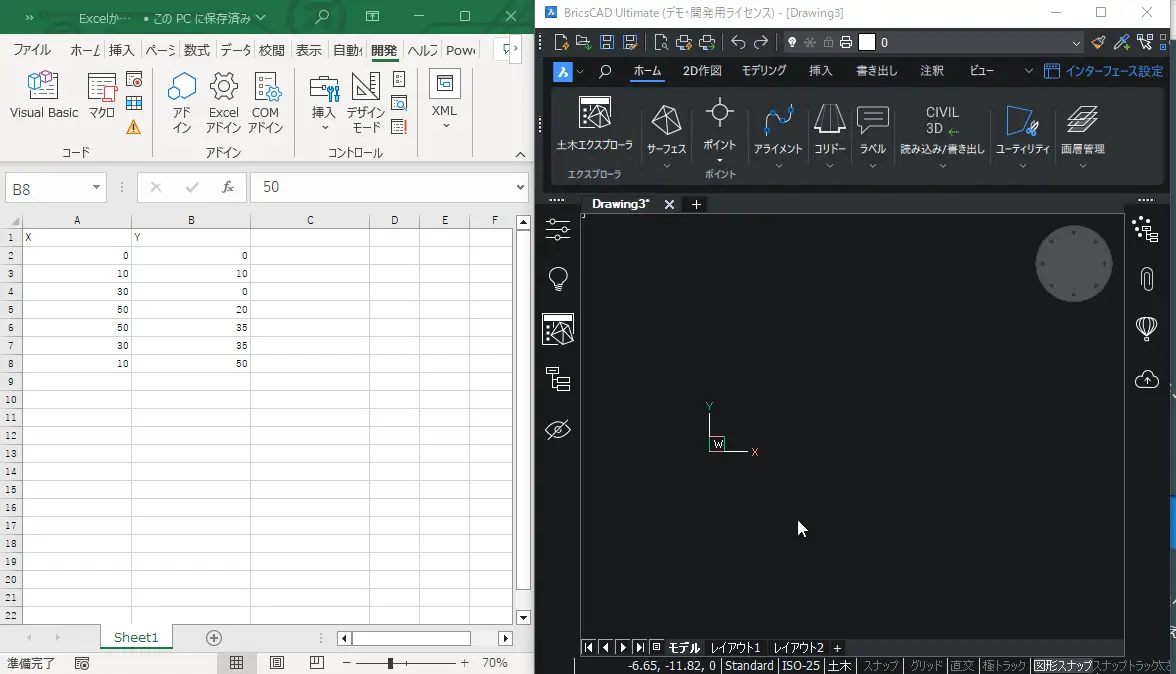

表の座標値を使ってBricsCAD にポリラインを作図する処理
固定の座標に作図させるだけだと汎用的でないので、エクセルに記述されている座標情報を使って軽量ポリラインを作図させてみましょう。

picture pc f3e775dbb303f614cf8c14f8d8bc0208PutCellPoints のマクロを実行した例
記述されている2行目から9行目の座標点でポリラインが生成されています。
