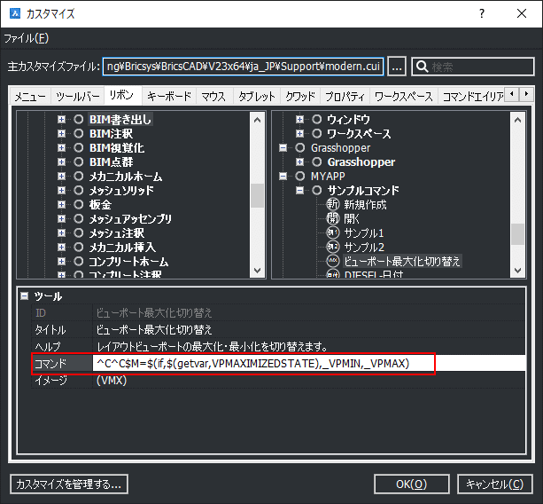

アイコンに割り当てる機能はコマンド欄に記述していくのですが、コマンド欄に入力する内容には形式があります。
この記事では、形式として利用可能な内容について解説します。
機能に割り当てるコマンドの欄

たとえば、次のようなコマンドマクロを登録して実行すると、図面ファイルの設定に応じて、メートル図面なのかインチ図面なのかをステータスバーに表示することが出来ます。
^C^C_modemacro;$M=$(if,$(eq,$(getvar,measurement),0),"インチ図面です","メートル図面です");
