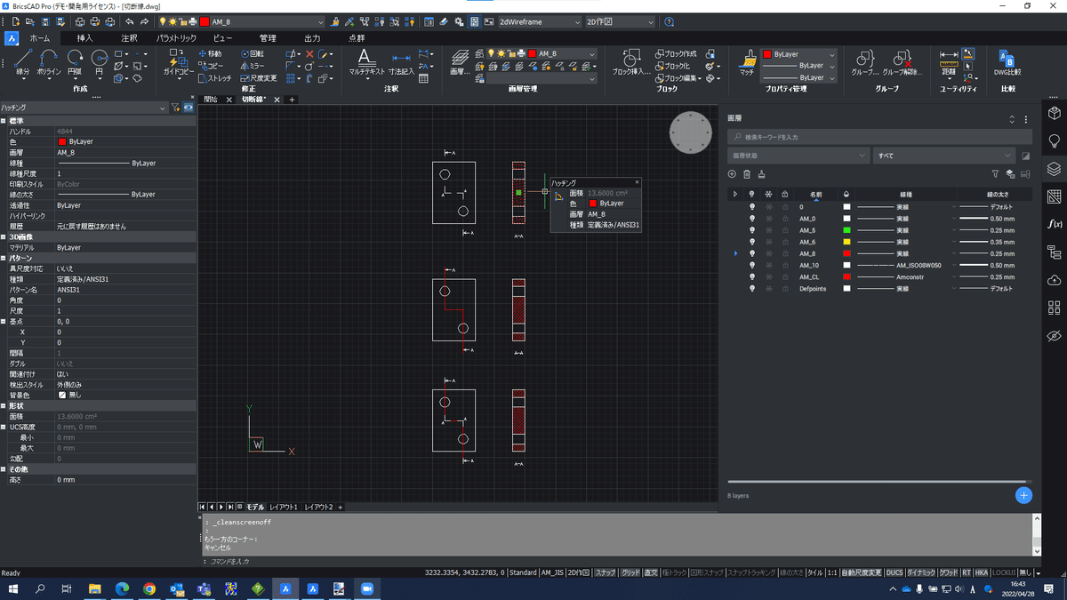

1651132051026-Y9IvYl2VHPレイヤーやプロパティなどのツールを表示して作業している画面
上のイメージのような感じですと、ディスプレイの半分以上がツール類で埋まってしまっています。このようなときに、以下のショートカットを入力してみてください。ちなみに 0 はテンキーではない方の 0 (ゼロ)です。
[CTRL] + [0]

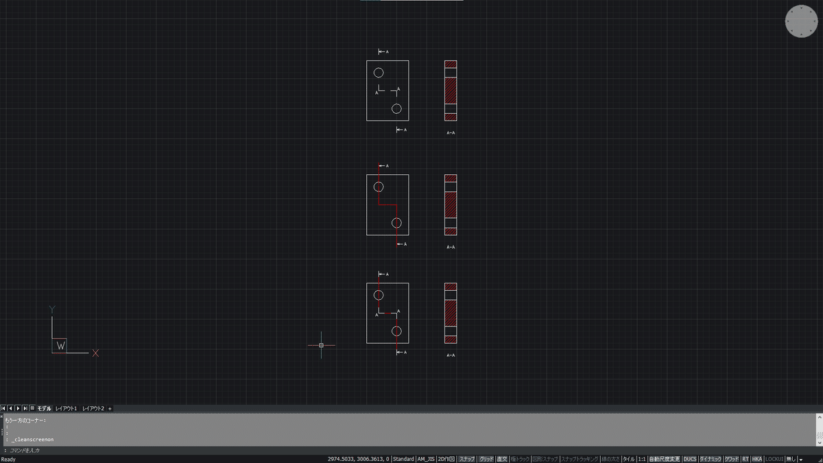

すると、画面からほぼすべてのツール類が消えて以下のように作図領域とコマンドライン、ステータスバーのみの、ものすごくスッキリした状態になったかと思います。
1651131347532-P5ZEprZuv0表示の切り替えでスッキリした作図画面
もう一度、CTRL+0 のショートカットを入力すればもとに戻ります。
この機能はクリーン画面(コマンド名: _cleanscreen)というのですが、この状態でも通常と変わらずに作図することができます。
初期状態で表示される上部のツールバーにもアイコンがあるので、間違ってクリックしてしまって直し方がわからない。なんて人もいるかも知れませんが、同じ CTRL+0 のショートカットで戻りますので慌てずに切り替えましょう。

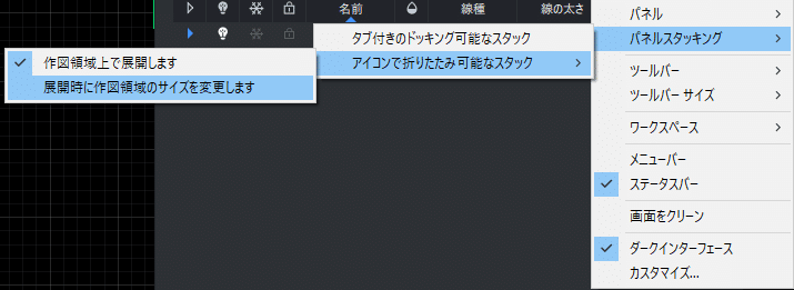

また、パレットを使用している場合、パレットの展開のされ方の設定があります。パレット上で右クリックして表示されるメニューから、パネルスタッキングの設定にある「アイコンで折り畳み可能なスタック」の設定を「作図領域上で展開」に設定すると、パネルが作図領域の上に重ねて表示される様になるため、作図領域への影響を極力与えずにパネルのON/OFFを切り替えできます。
1686032062935-LhPXkUEA4a

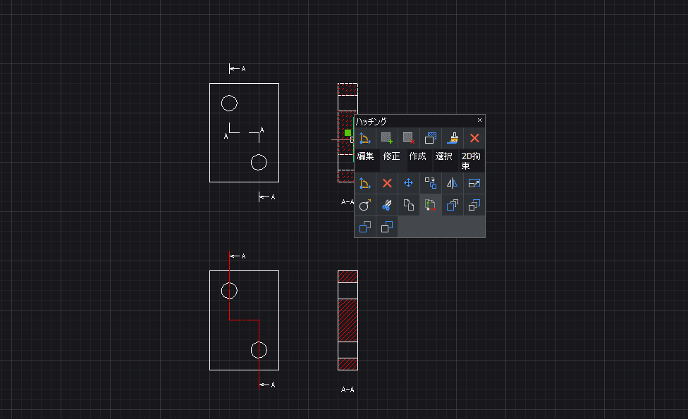

BricsCAD はクアッドメニューという状況にあわせた機能にアクセスしやすい仕組みがあり、図形を選択すれば良く使う機能にアクセスできるため、作図領域のみの表示状態でも意外と普通に作図・編集を行うことができます。
1651132031237-vTj6JtpFbuハッチングを選択した際に出るクアッドメニューの例

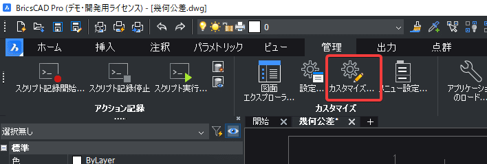

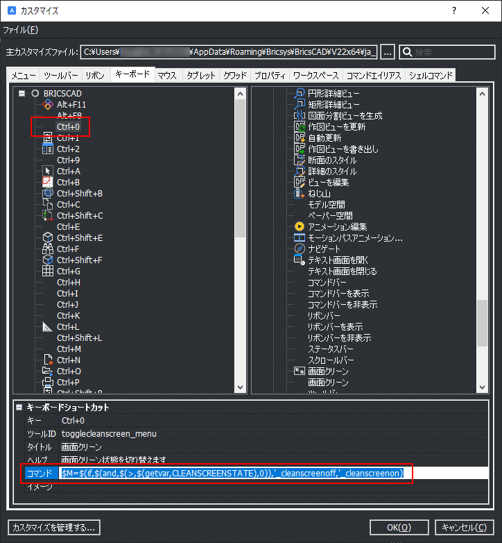

1.コマンドラインに "CUI [Enter]" を入力してカスタマイズコマンドを実行する。
1652072873903-oTLEkPWz7K管理タブのカスタマイズからでもOK
2.カスタマイズウィンドウの”キーボード”のタブをクリックして開く。
3.左側のツリーにある CTRL+0 の項目をクリックする。
1651140663587-TJpmrmJxHQカスタマイズの画面
4.下に表示される内容の「コマンド」の欄を以下の内容に変更する。
  (コピー&ペーストするといいかもしれません。)
$M=$(if,$(and,$(>,$(getvar,CLEANSCREENSTATE),0)),'_cleanscreenoff,'_cleanscreenon)
5.OKボタンをクリックして反映。

少々話がそれましたが、コマンドの内容を変更する前と後の状態が以下になります。
変更前:$M=$(if,$(and,$(>,$(getvar,CLEANSCREENSTATE),0)),^C^C_cleanscreenoff,^C^C_cleanscreenon)
変更後:$M=$(if,$(and,$(>,$(getvar,CLEANSCREENSTATE),0)),'_cleanscreenoff,'_cleanscreenon)
今回の例では後半部分のみ変えていて、 ^C^C を ’ (シングル クォーテーション) に置き換えた形になります。
^C はメニューマクロでは Escキーを表すので ^C^C は Esc キーを2回入力する(=コマンドをキャンセルする)という意味で、置き換えで入れた ’ (シングル クォーテーション)は、コマンドを割り込みで実行するという意味です。
つまり、「キャンセルして実行するのをやめて割り込みでクリーン画面のON/OFF 機能を実行する」 というように変えたわけですね。
