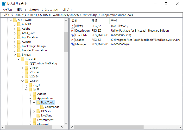

LISPアプリケーション:
メインレジストリエントリ、モジュールのプロパティを定義(OnCommandロードを使用)。
BcadTools というアプリをインストールしたときの状態

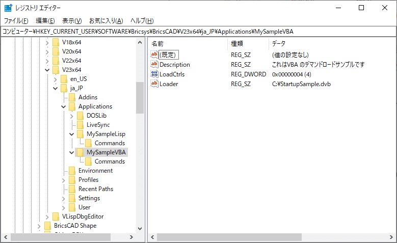

VBA アプリケーション :
主なレジストリ項目、モジュールのプロパティの定義 (OnCommand ローディングを使用)
VBAのサンプルアプリを登録した状態

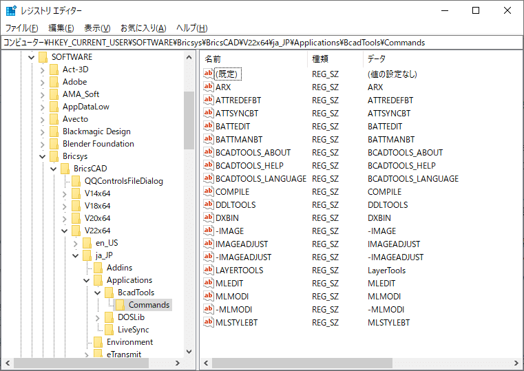

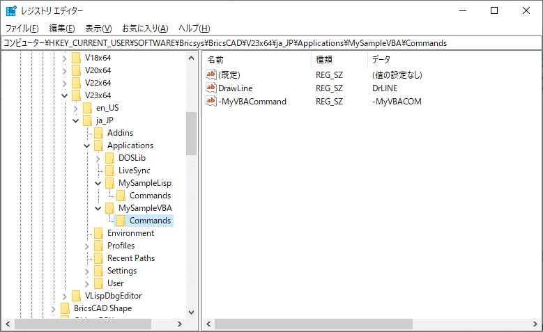

アプリケーションの "Commands" レジストリエントリ
前述の通り、翻訳コマンド名が不要な場合は名前のみでデータ部分は空で構いません。
BcadTools というアプリのコマンドの状態
VBAのサンプルアプリでコマンド名を登録した状態

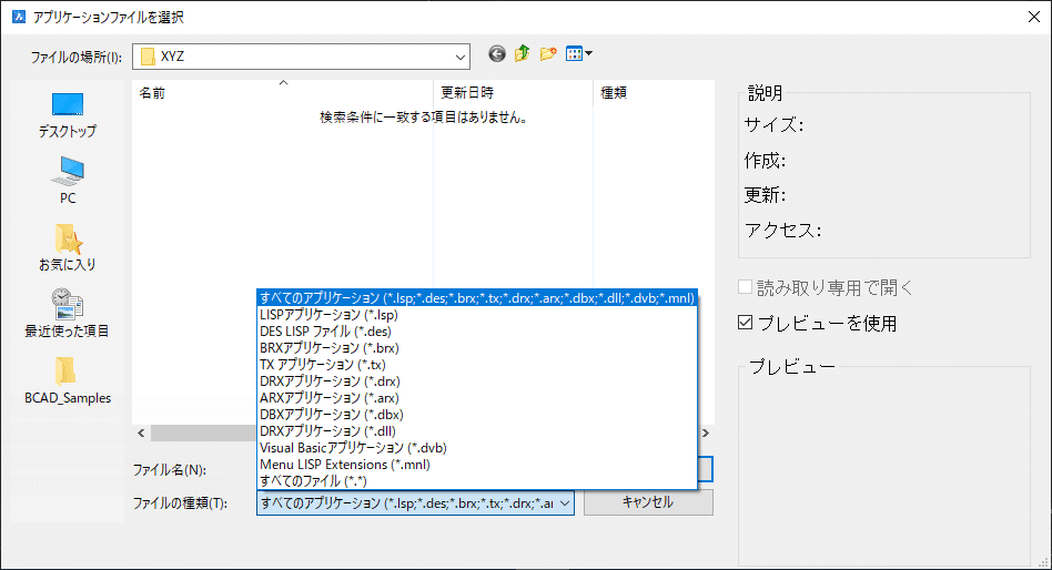

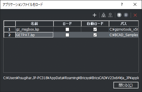

アプリケーションロード(_appload)コマンドから、ロードするアプリケーションのファイルを登録し、自動ロードのチェックを入れて使用する方法もあります。
APPLOADコマンドでLISPのプログラムを追加した例
追加はダイアログの[+]ボタンからロードするファイルを選択します。
登録されたプログラムは上から順にロードされます。
APPLOADコマンドでロードできるファイル

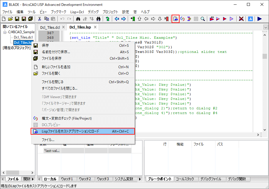

開発環境 BLADE からのロード
LISP のプログラムファイルは、BricsCAD に標準搭載されている BLADE というIDEからロードする方法があります。主に開発中に使用し、Lite からでも利用できます。
BLADE 上のファイルロード項目

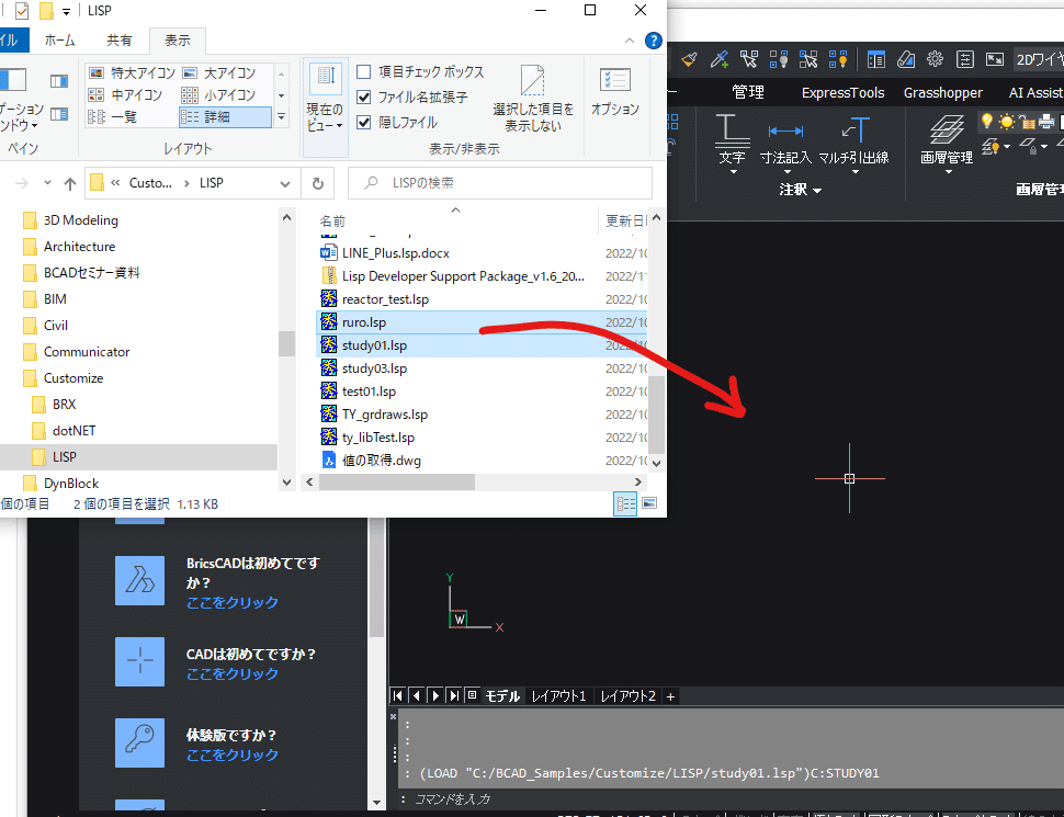

ドラッグ&ドロップでロード
デマンドロードではありませんが、エクスプローラなどからLISPプログラムのファイルを BricsCAD上にドラッグ&ドロップする形でもロードできます。
複数のファイルをドロップしてロードすることもできます。
ドラッグ&ドロップでロード
