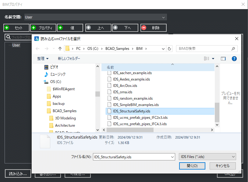

情報配信仕様(IDS-XML)のサポート
BIMプロパティ(BIMPROPERTIES)機能のダイアログの読み込みから、ファイルの形式で .ids を選択して読み込むことが出来ます。
1733276506-YBJRGqNUspTyP7wZIoKjA3DL
